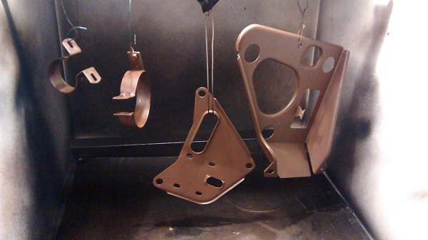

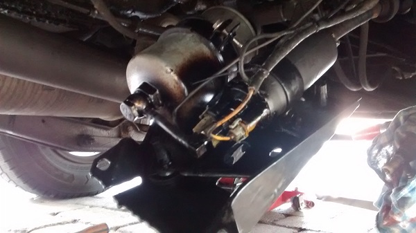

Så fandt jeg et fint brugt modul til den ny benzinpumpe og filter.
Delene blev blæst ren for rust og løs maling og herefter malet i zinkgrunder.
Jeg fik også et nyt forbindelsesstykke hjem fra volvo. Delene blev malet flere gange i hammerlak med pensel. Ikke super smukt.
Her klar til montering under bilen. Benzinpumpen har fået et lag krympeflex for at undgå galvansik tæring som den forrige var udsat for.

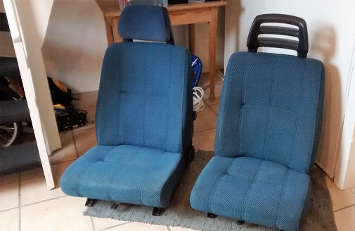

Jeg har dog anskaffet 2 stk gode sæder fra 1986, som skal sidde i midlertidigt imens de originale bliver renoverede.
Jeg ved dog ikke hvor jeg kan få nyt betræk henne. I kan måske hjælpe mig?

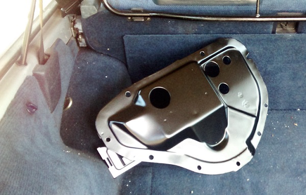

Så lykkedes det endeligt at finde et skjold til motorrummet i god stand. Det er den plade der sidder ved forsædepassagerens fødder og holder computeren til motorstyrringen.
De ruster ofte og er fra fabrikken kun malede. Den har fået sandblæsning, metallisering og sort epoxy.

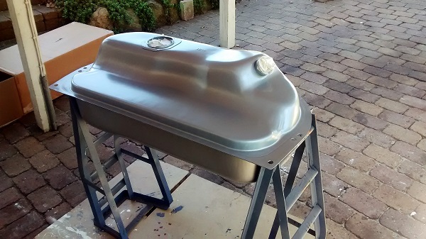

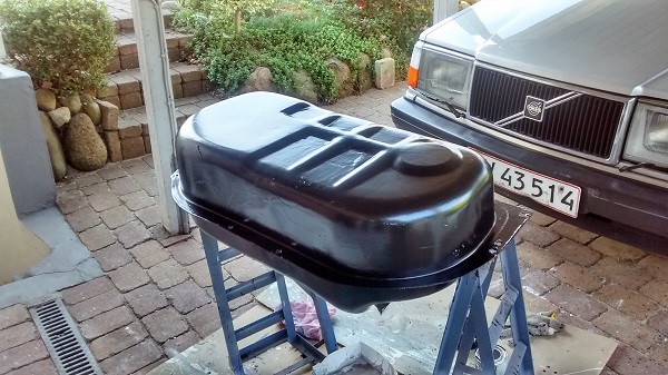

Jeg har også fået en sprit ny benzintank. Min gamle er fra 2008. Den blev installeret af en mekaniker inden jeg fik bilen. Den blev desværre ikke rustbeskyttet på oversiden inden installation og er nu rød og kedelig at se på.
Her i fabriksmaling.
Nu sovset ind på begge sider i 0,75L hammerlak. Så kommer der Dinitrol på efter installation.

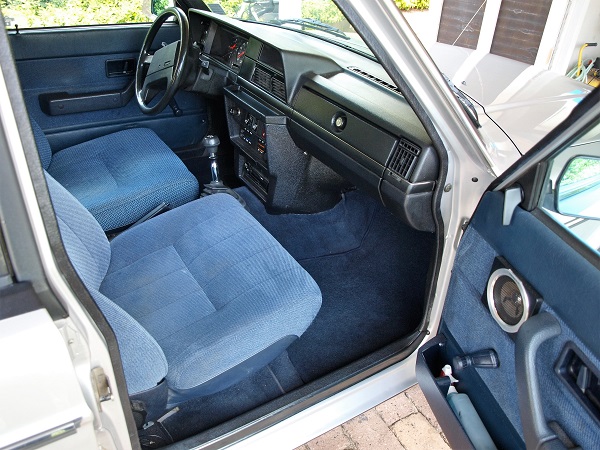

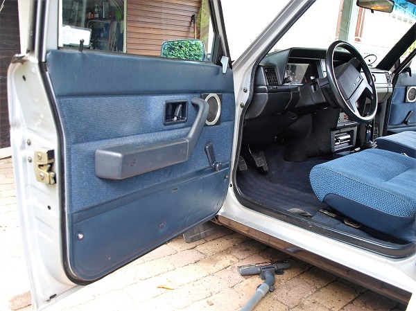

Nå der var et ønske om at se kabinen. Her er der kun udskiftet småting.

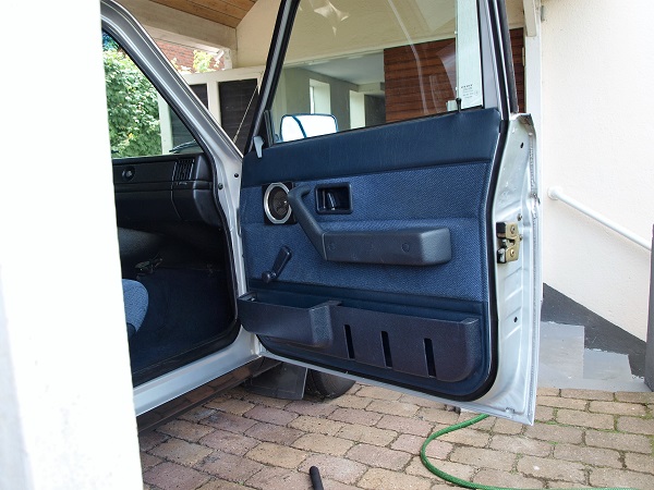

Hø dør med intakt kort holder.
Orginalt passagersæde.

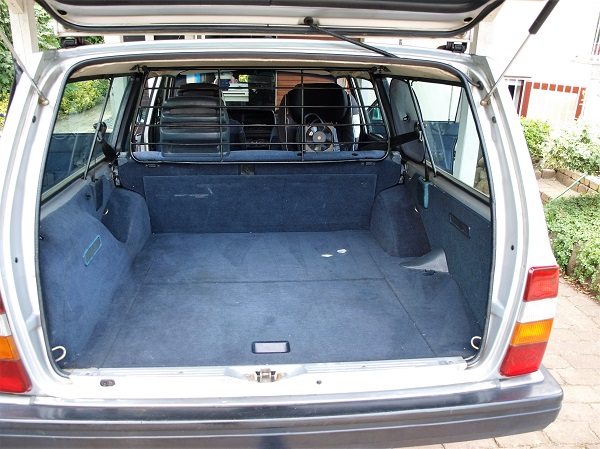

Lidt slidt bagagerum med improviseret baby køler. Jeg har ingen aircondition. :D

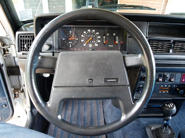

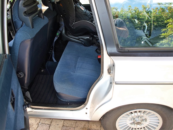

Bagsædeluksus i blå velour.
Førerdør uden kortholder. Jeg har knækket 2 styk gamle sprøde, så min næste skal være ny ellers gider jeg ikke.
Forsæde er udskiftet med et renoveret fra en 1986bil. Jeg håber på at kunne lave mit gamle hvis det lykkedes mig at finde et sæt fint betræk i god stand og rigtigt mønster.

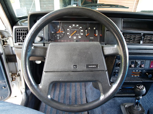

Lidt slidt rat, 490.000km på tælleren. Gearknop og pedalgummy er nyt. De originale måtter er slidt op så jeg har nogle fra Ikea i, pris 4 Kr. Nye kan ikke generhvervelse.

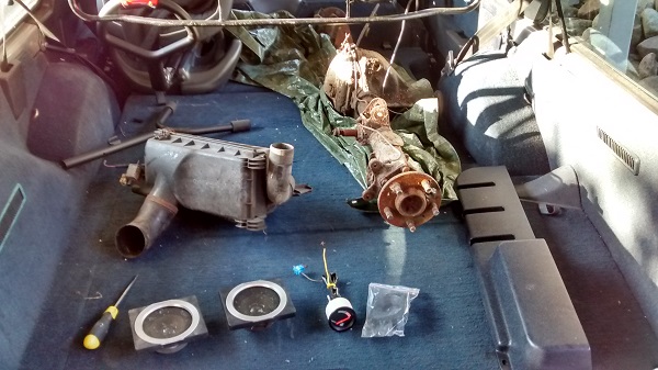

Så har jeg været Nord på. Sikke et skatte-kammer.
Jeg fik mange fine ting.

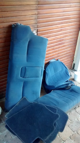

Fin blå stue. Nu skal vaskemaskinen fyldes. Der skal hældes rigeligt sæbe med duft af nostalgi på.

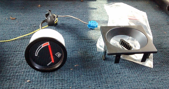

Så fik jeg endelig det øknonometer jeg blev anbefalet tidligere i tråden.
Til Anders_H: Mange tak for tippet, det skulle jeg havde kendt tidligere. :D

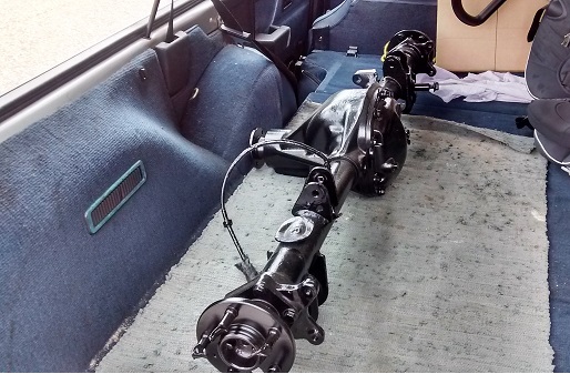

Indlægaf mikkel987 » ons aug 10, 2016 21:13 pm
Så er der lavet bagtøj.

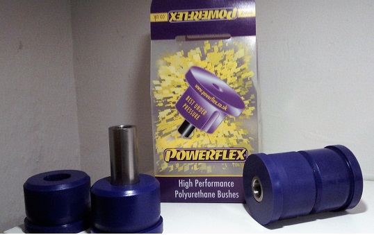

De gamle gummibøsninger blev varmet op og presset ud, så det ydre metalrør blev bevaret. Røret blev renset rent for gummirester med en stålbørste på boremaskine.
Der er indkøbt polyuretanbøsninger. De skulle kunne presset ind fra begge sider i metalrøret.
Bagtøjet er tilbage fra maler.
Det er blevet sandblæst. metalisseret og malet i sort epoxy.
Der er indkøbt nye lejer og pakninger.

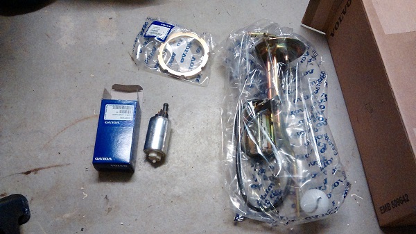

Indlægaf mikkel987 » ons aug 10, 2016 21:18 pm
Lidt ekstra.
Der er også indkøbt nyt tankamatur, benzinpumpe og låsering til den nye benzintank.
