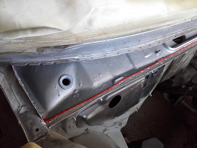

Så går det helt agurk!

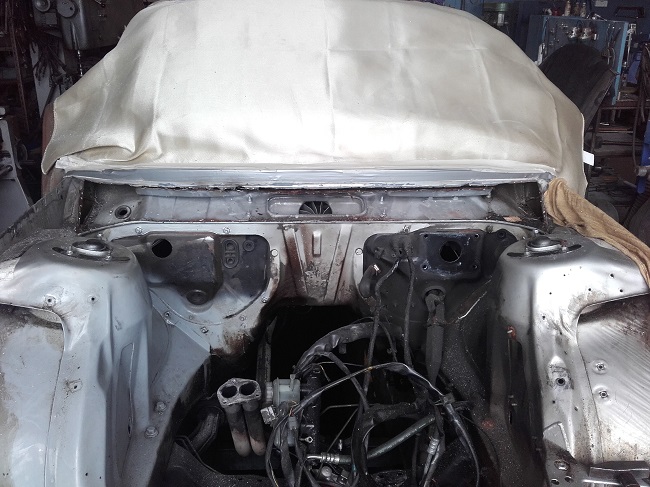

Flemming lund har igen fået bilen og de forberedte reservedele. Han har lavet et imponerende stykke arbejde.

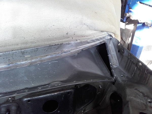

Hele motorrummet blev ryddet og han har lavet det grimme rust i torpedoen. Jeg har indtryk af at alle 1986+ biler ruster her.
Torpedoen er skårret ud. Der er lavet rust, lagt sealer og primer imellem de nye plader.

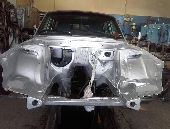

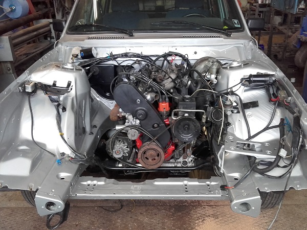

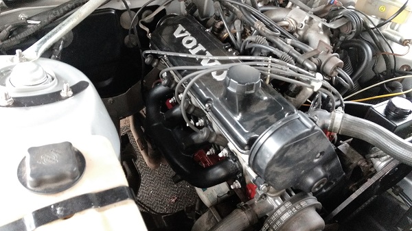

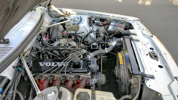

Hele motorrummet er sandblæst ned til metal og malet.
Den metaliserede plade i højre side er isat.
motorrum malet..jpg (99.67 KiB) Vist 20960 gange

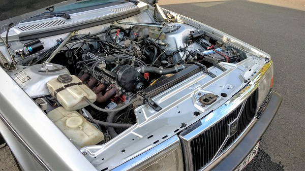

Motoren har været totalt adskilt. Motorblokken har været i Viborg til renovering.
Alle lejer er skiftet, der er nye stempler og pejlstænger i.
Den renoverede 531 top med VX knast er monteret.
Ny oliepumpe, vandpumpe, tandrem og plast dele.
Renoveret forbro er monteret.

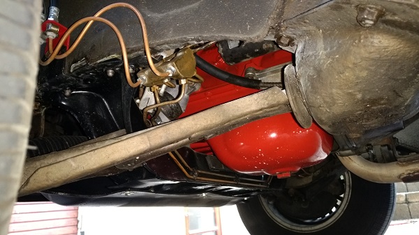

Indlægaf mikkel987 » søn okt 23, 2016 21:12 pm
Mange tak.
I får også et billede af undervogn inden jeg "snasker" det hele ind i Dinitrol.

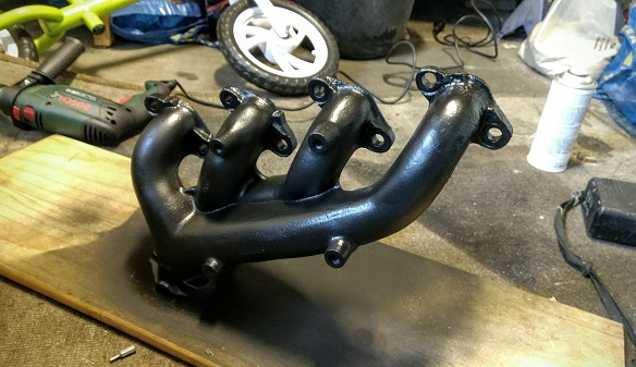

Den rustne udstødnings manifold på foregående billeder var bare en låne-manifold. Min egen havde en knækket bolt, som jeg lige skulle fiske ud.
Manifolden var temmelig medtaget efter kun 3år på vejen, så jeg forsøgte mig med sandblæsning og maling.
Mine forventinger til malingen er ikke høje, men nu må vi se.

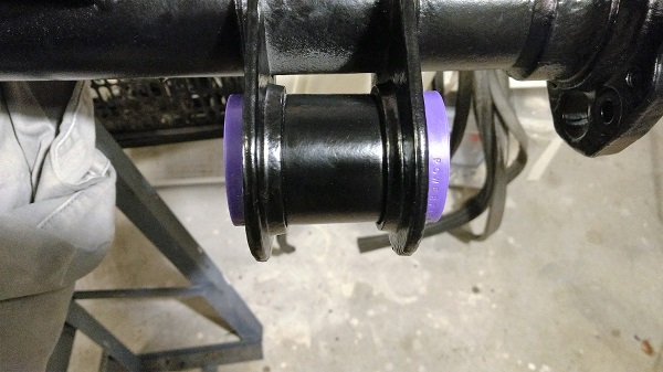

Jeg har lidt bøvl med mit ellers fine bagtøj.
Volvos orginale bøsning er konisk, dvs ad den miderste diameter er 54mm og den ydre er 52mm.
Powerflex bøsningerne er imidlertid 54mm i begge sider.
Er der nogen af jer der har erfaringer med montage af dem.
Skal der bruges vold eller skal jeg sætte den yderste bøsning i drejebænken???

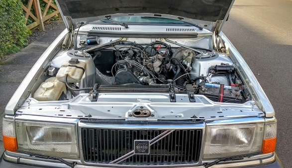

Indlægaf mikkel987 » søn dec 11, 2016 21:50 pm
Desværre er bagtøjet lagt lidt til side for en stund. Det jeg har på nu fungere også helt fint.
En festlig begivenhed skulle fejres på OK tanken i Voel, i denne uger. Nu er vi halvvejs :wink:

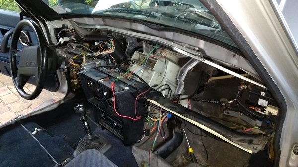

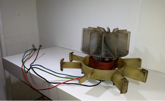

Desværre skete det uundgåelige. Blæseren til kabinen døde. Det er vel også ok efter 24år.
Heldigvis har "S.Bunzel" forsynet mig med et fint eksemplar som ikke har noget slør i bøsningerne.
Blæseren sidder inde i varmeapparatet.
Varmeapperatet er godt gemt inde i bilens indre. Det virker som om at Volvo er startet med varmeapparatet og så har de bygget bilen op omkring det.
Jeg fulgte denne fine guide. Det var den eneste jeg kunne finde til Volvo 240 uden aircondition.
How To: Replace Heater Fan Blower Motor
http://www.volvoforums.org.uk/showthread.php?t=238264
Sidst rettet af mikkel987 søn dec 11, 2016 22:00 pm, rettet i alt 1 gang.
mikkel987
Indlæg: 135
Re: Volvo 240GL 1992
Indlægaf mikkel987 » søn dec 11, 2016 21:59 pm

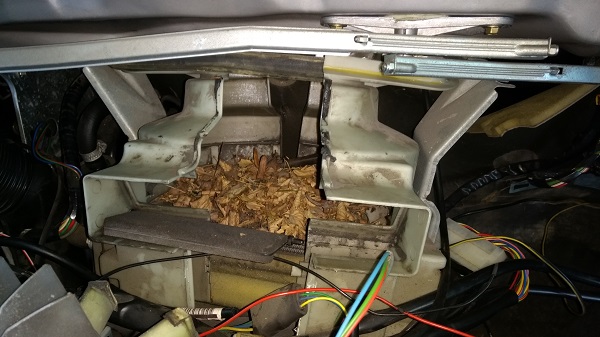

Utrolige mængder af skruer skulle fjernes. Heldigvis ingen grimme Rust overraskelser i bilens indre.
Her er varmeapperatet adskildt. Mangel blade og lidt fjer i dets indre, det er utroligt at der kunne komme luft igennem.
Det hele gik uden at dræne kølervæske fra. Jeg knækkede ingen plastik og sad helt utroligt tilbage uden skruer tilovers. :D
Med den nye blæsermotor er det en helt anden oplevelse at tænde apparatet. Rigeligt med blæs og sikke hurtigt det blev varmt.
Og ingen skratte lyd, heller ikke ved opbremsning.

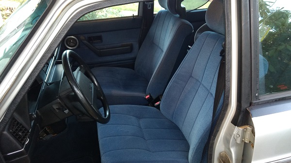

Indlægaf mikkel987 » tirs dec 13, 2016 15:59 pm
Ja dine dimser bliver flittigt brugt.
Det tog mig 4 timer at skille det hele ad, sætte blæser i og sikre mig at alt virkede. Så brugte jeg 3 timer på dag 2 til at finde den rette plads til alle skruer og klips.
Fordelen ved den metode jeg brugte var at apparatet ikke skulle ud og at man ikke behøvede at dræne køleren.
Lejligheden blev også brug til at isætte bilens oprindelige forsæde. Det er renoveret med fin intakt hynde fra Gadbjerg, fjedre, sædevarme samt det fine betræk som jeg fik fra Jens Peter Jensen .
Nu er kabinen flot og ens blå igen.

Indlægaf mikkel987 » tors jan 12, 2017 22:23 pm
Gevindstang, store spændskiver og Så de fine møtrikker fra kofangeren.
Jeg syntes Powerflex var lidt karry med fedtet så der blev suppleret med lidt superlube
Vupti, fint resultat, så må vi se om de knirker.. :|
