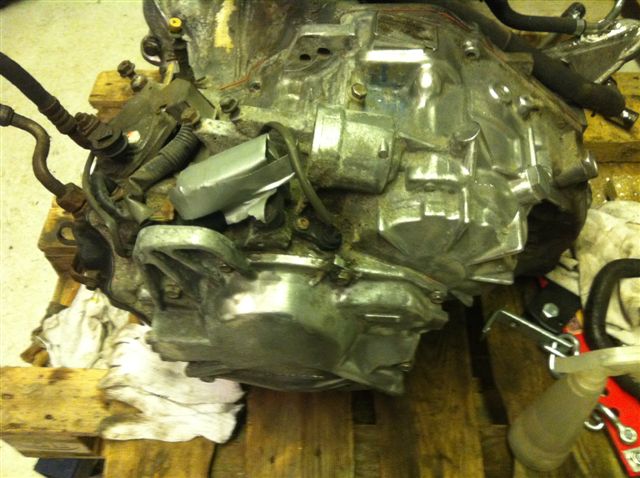

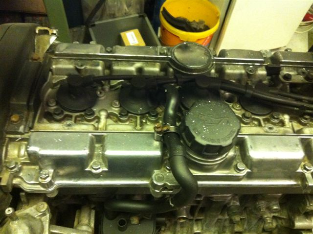

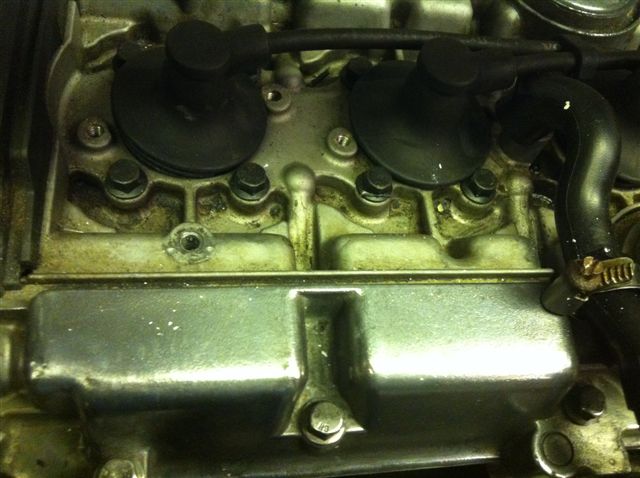

Her er et par af den polerede top, og gearkassen:
Gearkassen var lidt sværere at få renset i alle krogene
Billede 549.jpg (74.6 KiB) Vist 22770 gange
Lidt tættere på ;-)
Billede 548.jpg (60.77 KiB) Vist 22800 gange
Billede 547.jpg (68.47 KiB) Vist 22724 gange

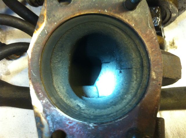

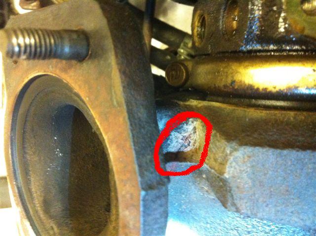

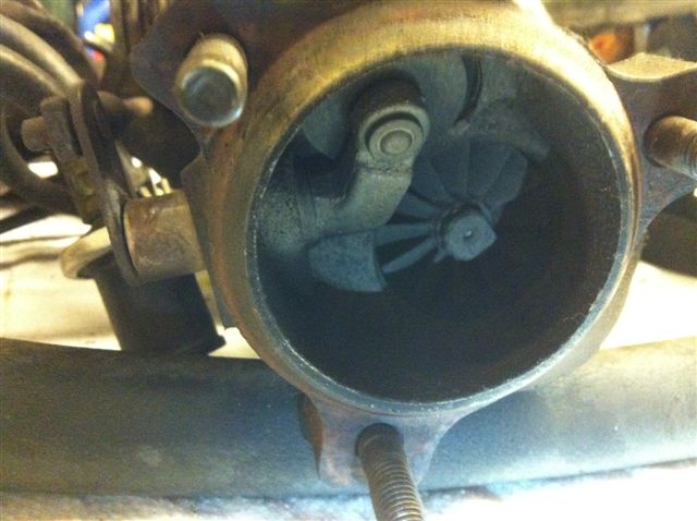

Indlægaf Gyzz » fre dec 13, 2013 10:10 am

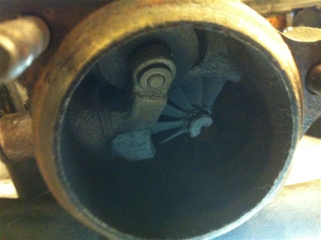

der er revner i turbinehuset, som går gennem til ydersiden, man kan lige ane revnen...
Der er temmelig voldsomme aflejringer på turbine og i turbinehuset, som umiddelbart umiddelbart er et dårligt tegn :? :?
er der nogle der kan øse lidt ud af deres erfaringer med turboer, om det er "NO GO" eller jeg kan vække den til live igen :wink:
Revne på yderside af turbinehuset (ved det hvide område ved støbegraten)
Billede 552.jpg (63.34 KiB) Vist 22723 gange
Billede 558.jpg (51.67 KiB) Vist 22638 gange
Billede 557.jpg (49.62 KiB) Vist 22747 gange

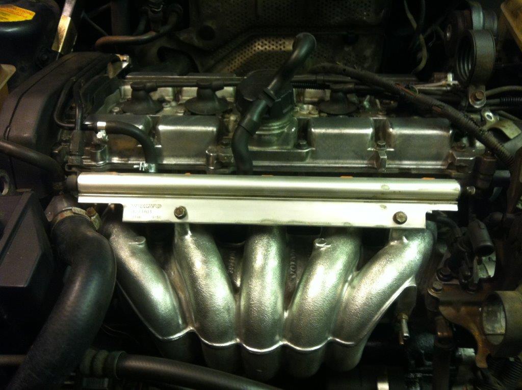

Indlægaf Gyzz » ons jan 08, 2014 12:12 pm

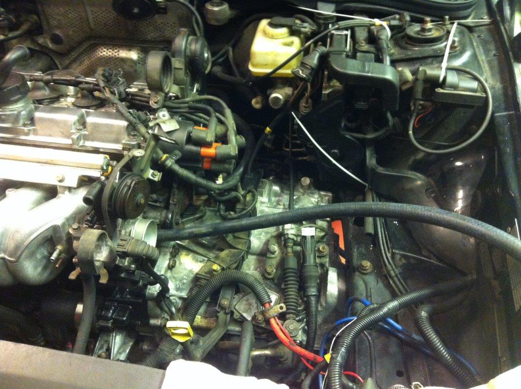

Så kom motoren altså i selvom jeg stadig venter på at turboen bliver renoveret, men jeg kunne altså ikke gå hele julen og vente :D :D
mangler stadig et udstødningsmanifold, vi kæmper lidt med at få det leveret fra Viborg hvor ivor har et i overskud, men nu kan det være at det lykkedes på fredag, så ken det komme i i weekenden hvis alt går efter planen :wink: :wink:
Fin poleret indsugningsmanifold

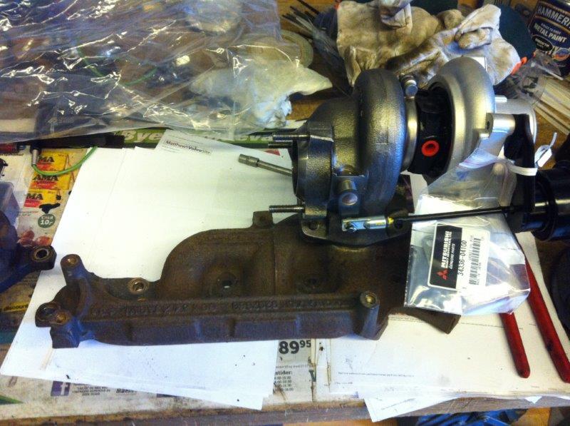

Indlægaf Gyzz » tors jan 16, 2014 14:44 pm

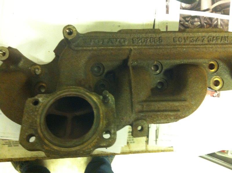

UUUUha da da så kom der lidt dele hjem til projektet :D :D :D :D :D :D
Manifold.... tak Ivor, og tak for hyggelig Volvo sludder 8) 8)
man kan tydeligt se forskellen i "lysningen" mod turboen :o :o
Turbo ..... nyrenoveret og balanceret efter alle kunstens regler :lol: 8)
Så skal hele lortet bare liiige samles :wink: :wink:
Nyrenoveret turbo TDH04HL-15G på nyt manifold
005 (2).jpg (86.4 KiB) Vist 22333 gange
"Japan" manifold 9207886
002 (2).jpg (56.98 KiB) Vist 22600 gange
Originalt manifold (revnet)
001 (2).jpg (68.5 KiB) Vist 21939 gange
