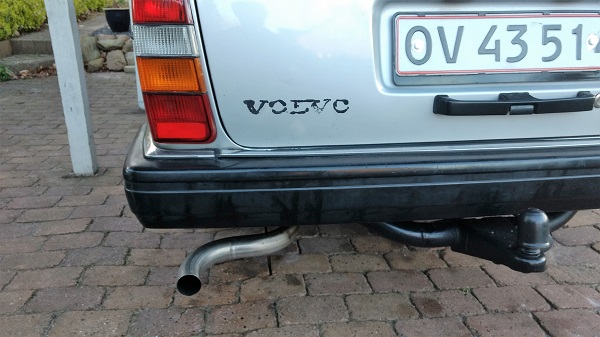

mikkel987 skrev:Her er Hele molevitten skruet på. Frygtelig farvekombination. Jeg har kørt 300km med det. Det fungerede fint.
Jeg kan nok i virkeligheden ikke mærke forskel med min sædvanlige bedstefar kørerstil.
Nej, men nogle ting må man jo bare eje :-)
Personligt ville jeg aldrig sætte tårnstivere i min bil med mindre den skulle anvendes til rally eller hidsig banekørsel - den er bare i vejen ved alm. vedligehold, men al respekt for dit valg.
Godt valg mht. rustfri udstødning - det ser jo ikke just ud til, at du er ved at droppe bilen/køre den ned.
Hvor stor var prisforskellen mellem alm. og rustfri? - altså for den portion du købte.
Mvh. Søren

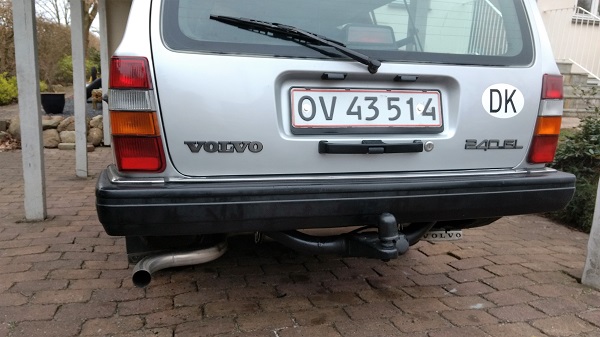

Udstødning priser ca.
Skrammeludstødning fra walker kostede 1500kr holdt 1,5år. Det gør jeg aldrig igen.
Orginal volvo var vist 1100kr og holdt 3.5år.
Rustfri 2900kr. Dvs at man skal forvente at beholde bilen i mere end 7år før det kan betale sig økonomisk. Det var ikke med de tanker jeg købte den, men istedet pålidelighed. jeg gider ikke igen stå i vejsiden med en knækket udstødning.
Man skal selvfølgelig holde øje med gummiophænget.

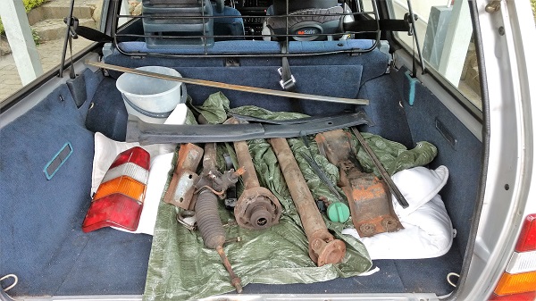

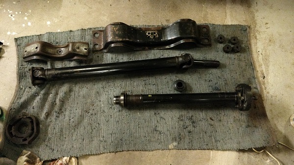

Nu har jeg gået i ring omkring mit renoverede bagtøj.
Jeg tænker at det er fjollet med:
Ny motor, gearkasse, bagtøj og så er den roterende kardanaksel stadig 500.000km gammel.
Det går ikke.
Jeg måtte retur til skattekammeret i Skave.
Vupti. Bilen blev fyldt med genbrug.
Hurtig vasketur med opvaskebørste og WD40 og så var det hele ikke så håbløst.
Nu skal jeg bare finde nogen der kan renovere kardanakslen, og så en omgang overfladebehandling.

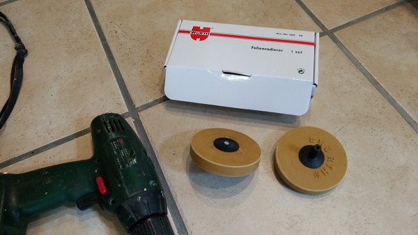

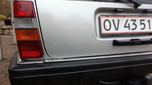

Der er sikkert mange af jer der kender dimsen. Men til dem af jer der ikke gør, så har jeg lige opdaget det roterende viskelæder/viskerundel/stribefjerner.
Fantastisk dims.
I min naivitet tilbage 2010, da jeg lige havde fået malet min nye bagklap, besluttede jeg mig for at sætte logo på med rudelim. Det skulle holde for evigt!
Det gjorde det ikke. Limen slap plastikdelen i 2016, men sad utroligt godt fast på lakken.
Vupti Viskedims fre Wurth. Beregnet til at fjerne tape og lim uden den at beskadige lak. Den monteres på boremaskine.
Man arbejder forsigtigt for ikke at opvarme lakken.
Næsten perfekt resultat.
Totalt ny ynglings dims.
Havde jeg kendt til denne tidligere, så havde jeg fjernet alt pynte tape inden maleren fik bilen. Øv bøv..

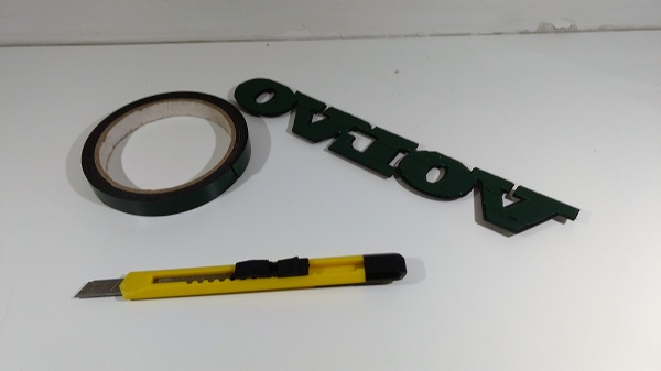

Indlægaf mikkel987 » tors apr 13, 2017 10:19 am
Tilbage til gode gamle dobbelt klæbende tape. Denne er fra T hansen. Jeg har også prøvet 3M og findet at de holder lige godt.
Færdig.

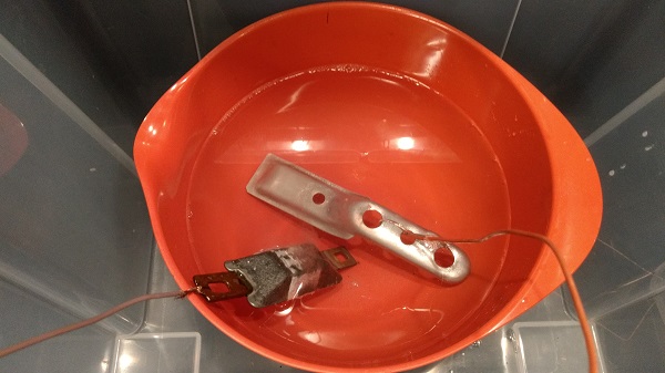

Indlægaf mikkel987 » tirs maj 09, 2017 20:09 pm
Der skal også være plads til leg og eksperimenter.

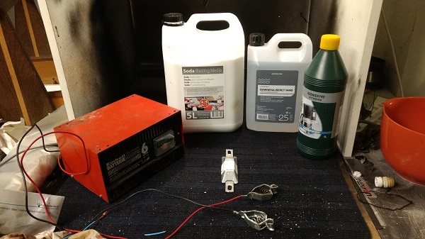

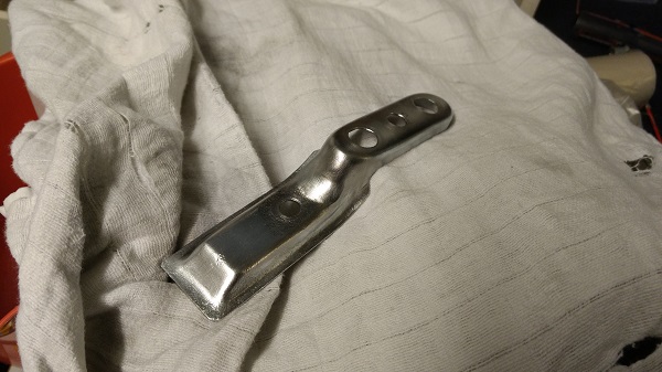

Klågem talte om forzinkede beslag tidligere. Det fik tanker til at futte rundt i hovedet.
Jeg fandt denne video med en mand der elektrongalvanisere i agurkevand.
Det måtte prøves.
https://www.youtube.com/watch?v=Wy6u2kikAA4
Ingredienser.
Zinkklods fra Harald Nyborg pris 28kr.
Bagepulver (havde jeg allerede til min soda blaster)
Eddikesyre, stod i husholdningen
Deminiraliseret vand.
lidt sukker.
og så lidt strøm.
Zinkklodsen fik lov at svømme i vand med lidt eddikesyre og sukker natten over.
Emnet renses af med stålbørste. Det er i modsætning til maling her bedst med en glat overflade.

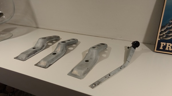

Her et beslag til køleren.
+ sættes på zinkklodsen og - på emnet og så ned og koge i magreteskål.
Husk rigelig udluftning, der laves brint.
Til slut. Dyppes emnet i vand med bagepulver for at neutralisere eddikesyren.
mikkel987
Indlæg: 135
Re: Volvo 240GL 1992
Indlægaf mikkel987 » tirs maj 09, 2017 20:17 pm
Her er nogle forsøg.
Emnet skal være ekstremt rent. Bare den mindste smule rust og det kan ses som sorte pletter efter en tur i syren.
Heldigvis går det hurtigt og der er ingen tørretid.
Zinken virker til at sidde godt fast.

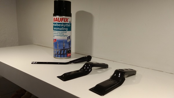

Så kan man slutte af med lidt hammerlak for fint sort finish.
Her med den fra Lidl, den fungere faktisk glimrende. (Jeg har efterhånden været mange produkter igennem) :D

Indlægaf gunsmoke » ons maj 10, 2017 16:48 pm
mikkel987 skrev:Her er nogle forsøg.
Flot arbejde. Du kan også fjerne rusten fra emnerne på samme måde som du galvaniserer, der er bare den anden vej rund. Der er også videoer om dette på youtube.
