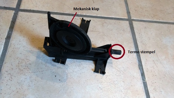

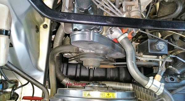

Historien om luftfilterkassen.

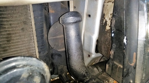

Lufterfilterkassen på min bil er udrustet med 2 indgange.
En som suger varm luft via en lang alu slange op fra udstødningmanifolden:
Og en som er tilsluttet en snorkel der sidder ude foran køleren og suger kold luft.
Inde i luftfilterkassen sidder der en mekanisk anordning som indeholder et temperaturfølsomt stempel.
Det gør at der med en klap lukkes for kold luftindtaget når det er koldt og så får motoren kun varm luft.
Systemet er altså lavet så der altid suges varm luft imens der kan åbnes og lukkes for det kolde.
Se billedet.
Jeg opdagede at dimsen var gået i stykker på begge mine luftfilterkasser, og kunne læse mig frem til(Google) at det gør de altid.
Det betyder at bilen altid kun suger varm luft, også på sommerdage.
Nu har jeg fjernet indmaden i kassen, og bilen suger nu altid en blanding af koldt og varmt luft fra de 2 indtag?(Jeg mærker ingen forskel)
Jeg kan se at nogen sætter et filter på så deres biler kun får koldt luft.
Hvad tænker i erfarne?
Skal jeg købe en ny termo-dims, eller beholde luftfilterkassen som den er nu?

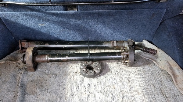

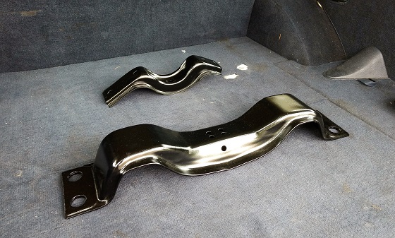

Farvel Kardan: afsted med dig til renovering.
Velkommen hjem til gearkasse og kardan-bro efter en tur med metallisering og epoxy.

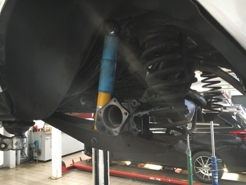

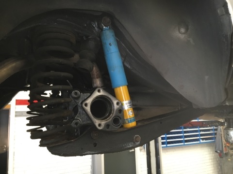

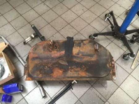

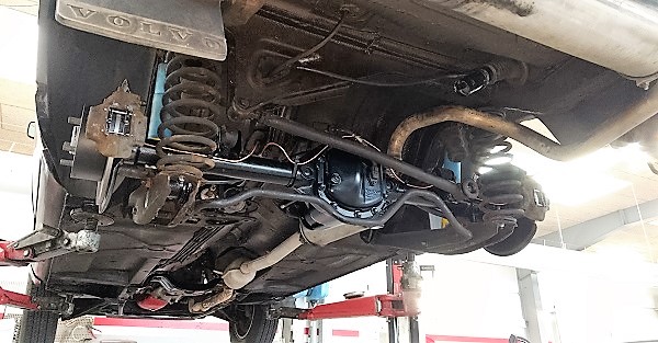

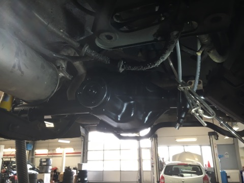

Har modtaget lidt billeder fra værkstede, desværre i lav opløsning.
Totalt rusten benzintank. Har siddet på siden 2008. Man skal huske at rustbeskytte dem på oversiden inden montage.

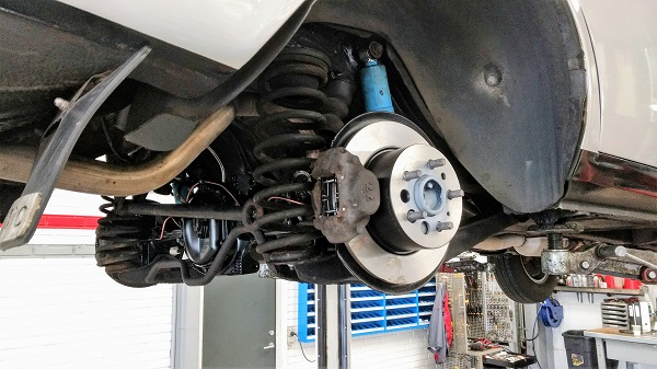

Indlægaf mikkel987 » søn jun 18, 2017 20:15 pm

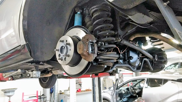

Set i bakspejlet, så skulle jeg havde malet mine "nye kalibre"(2014) inden de kom på.

Indlægaf mikkel987 » lør jul 01, 2017 23:07 pm

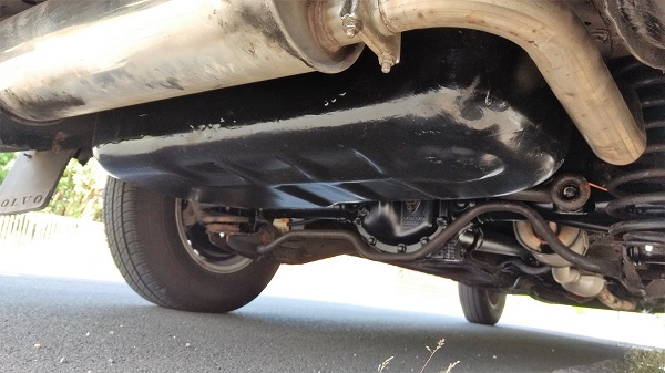

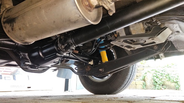

Nu har jeg kørt 14 dage med det nye bagtøj.
Der er ingen lyde fra polyuretan bøsningerne. Det kører glimrende.
Renoveret kardan er på vejen igen.
Ny tank med nyt tankarmatur slanger og pumpe.

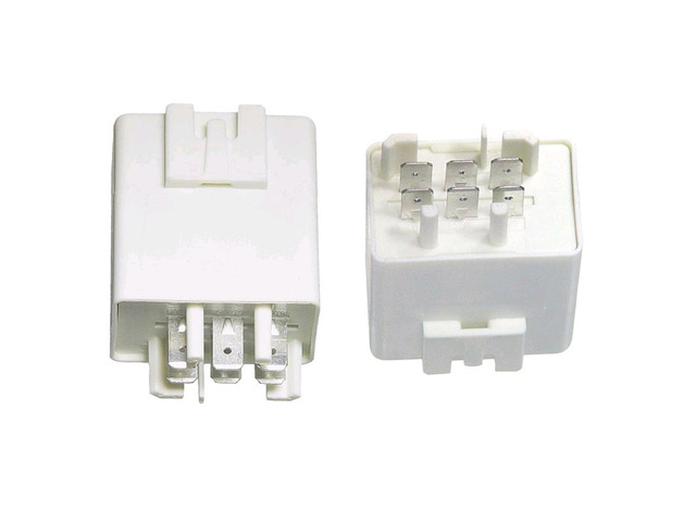

Nu pønser jeg på at prøve et nyt benzinpumpe relæ.

Indlægaf mikkel987 » fre jul 07, 2017 21:04 pm
Så kom det ny benzinpumpe relæ hjem.
Relæet gemmer sig under beklædningen ved forsædepassageren.
Vupti. Helt perfekt motorgang idag. Ser ud til at problemet er løst.
Sidst relæet blev skiftet var tilbage i 1990 erne. Den gang kunne motoren pludselig gå i stå eller ikke starte.
Det er vist lidt af en drillepind. :wink:
