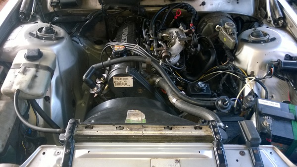

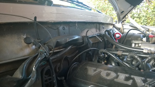

I sidste uge fik jeg kørt en klud over mit motorrum. Jeg tror ikke det har været gjort før.
Det blev gjort med tynd olie og mange klude. Ikke en dråbe vand.
Batteri holder, bro under køler og højre vange blev slebet helt ned og fik Zink og Lidt maling.
Heldigvis ingen grimme overraskelser.

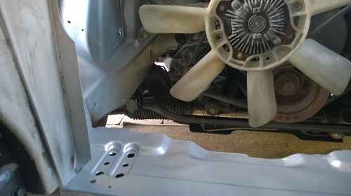

Planen er at få lavet torpedopladen, lidt mere maling og til slut kan de 2 nye forskærme komme på.
Nederste del at foldning en er tæret. Der er heldigvis ingen rust at se i luftindtaget og ingen huller.
Nogle gode ideer?

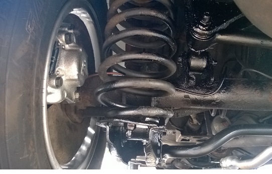

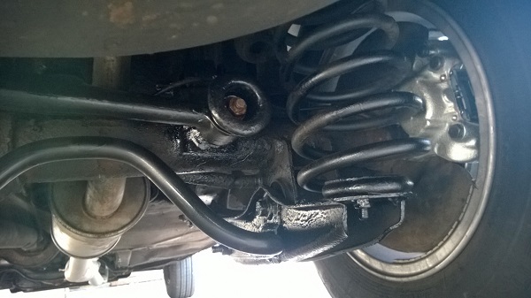

Så var der feriehygge på villavejen.
Volvoen kom på stativ og alle de renoverede dele blev monteret.
Bil på stativ.jpg (118.43 KiB) Vist 17029 gange
Her med nye stabilisatorarme, og forstærket krængningsstabilisator.
Det rustne beslag til den tværgående stabilisator blev fint efter en tur med stålbørsten, zink og hammerlak.
Udsatte områder blev sovset ind i sort Dinitrol.

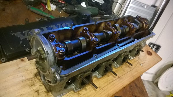

Så har S.Bunzel gavmildt hjulpet mig til et læs fine Volvo dimser.
Og som anbefalet har jeg fået et 531 topstykke med VX knastaksel.
230.000km gammelt.
Den er fra en 940 så den har udtag til strømfordeler bagpå.
Er det bare et sæt nye pakninger og så "plug and play" eller er der noget jeg skal være opmærksom på inden jeg går igang?
Mvh Mikkel

Indlægaf ivor » tirs aug 05, 2014 20:59 pm
Det er vel nok en fin bil :D
Kender du historik på toppen?
ellers skift hætterne og de små "støddæmpere som ligger under kopperne hvor shims ligger i: De bliver hårde med tiden. Derefter ville jeg udmåle om ventilspillerum ligger inden for spec. samt hælde sprit ind i indsugnings og udstødningskanaler for at se om ventiler er tætte (det gør de næsten helt sikkert :D Det er jo kram).

Indlægaf ivor » tirs aug 05, 2014 22:33 pm
Jeg glemte at skrive at du bliver nok nødt til at fjerne akslen til strømfordeleren. Den kan måske gå på torpedopladen. Måske vil en der prøvet dette at svare. Ellers prøv at smid et indlæg på volvo240.dk

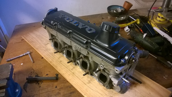

Indlægaf VolvoSport » ons aug 06, 2014 10:50 am
Med hensyn til topstykket, så skal du skrue hele strømfordeleren af. Så kan du se, at topstykket er helt lig et topstykke, som sidder på en Volvo 240. Det eneste du så skal gøre, er at købe en ny prop til enden, så der ikke er hil ind til knastakslen. Den er almindelig lagervare og har reservedelsnummer 1336763.
Og du bør selvfølgelig skifte olietyve og deslige og tjekke ventilspillerummet inden du montere topstykket. En planslibning vil nok heller ikke være så ringe endda :-)

Indlægaf teamdunk » tors aug 07, 2014 23:28 pm
fedt du skal have lidt mere krudt i din 245 :) dog er knast akslen sikkert en vx3 når den er fra 940.. (b230fb 130hk)..
ikke at forglemme slippe ventiler især udstødnings siden er tit medtaget af mange km, samt tit let til sodet udstødnings porte..

Indlægaf Pede66 » fre aug 08, 2014 0:31 am
Det rør som sidder på siden under udstødnings manifolden og trækker luft med igennem udstødningen fra luftfilterkasen kan du heller ikke montere.
Vakum slangen blænder du af, ligeledes blænder du studsen af på luftfilterkassen.
Kort sagt skal du fjerne "pulsair" systemet.

Indlægaf mikkel987 » fre aug 08, 2014 17:33 pm
Tak for de fine svar.
Vil det havde nogen konsekvens at fjerne puls air systemet?

Indlægaf teamdunk » lør aug 09, 2014 8:43 am
pulsair kan du bare fjerne.. der er ikke nogen elektroniske finurligheder der kan melde fejl.. og forurening skal du ikke tænke over det er ikke noget problem..
