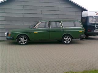

Så kom de gamle campingfjedre på igen og det pyntede en del og så allligevel blev det måske for meget af det gode !!! Jeg føler mig lidt sat tilbage til de glade 70/80ere med hijackers hvor bilerne kørte nedaf (var hævet voldsomt bagi) nå Jeg vil prøve at smide et par billeder på, så kan i selv se hvad Jeg mener. Iøvrigt må Jeg fortælle at Jeg jo regnede med at skulle montere kraftig krængningsstabilisator foran og en ditto ibag, ligenu er der jo slet ingen ibag, men Jeg må sige at den allerede nu kører helt fantastisk i svingene. Jeg vil så dertil tilføje at ALLE gummibøsninger er spritnye og det har helt klar stor betydning for køreegenskabnerne. Dækkene er jo så også 225/50 VR 16 det hjælper selvf også.[attachment=0]245 gamle fjedre (WinCE).jpg[/attachment][attachment=1]245 gamle fjedre 2 (WinCE).jpg[/attachment]

Indlægaf Ingemann » fre jun 18, 2010 18:30 pm
Stod det til mig, så skulle den altså ligge tættere på jorden, og så burde du finde nogle fælge med noget mere kant på 8)

Indlægaf Bronco » fre jun 18, 2010 19:45 pm
Øhh det med fælgene giver Jeg dig til dels ret i, dem med bred kant er flotte, men problemet med dem er jo også at de er provokerede hvad angår de kære politimænner/fruer. Mine fælge er 7,5 + 16 og de ser meget uskyldige ud og det er nu rart nok, for det er jo blot min "værkstedsvogn.
Ang. det med højden over jorden !!! så er den perfekt foran, men latterlig høj ibag, pga. campingvongsfjedre så det skal Jeg helt klart have gjort noget ved. Min plan er at montere de sænkningsfjedre der passer sammen med de forreste og så montere et afstandsstykke på de nederste bærearme så bilen kommer til at så vandret..
