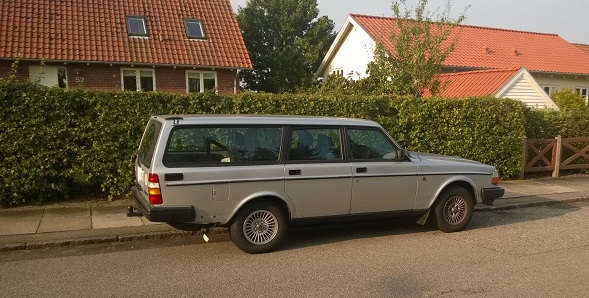

Indlægaf mikkel987 » tors aug 14, 2014 20:09 pm

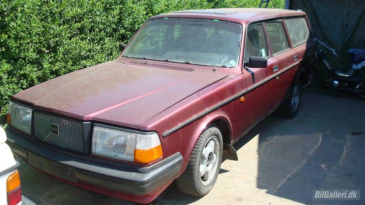

Noget lignende denne stil?
Så skal jeg lukke alle hullerne i panelerne og panel ved baghjul. Der skal monteres gammeldags stænklapper.
Jeg er enig i at det er den flotteste udgave.
Det er ikke en nem beslutning...

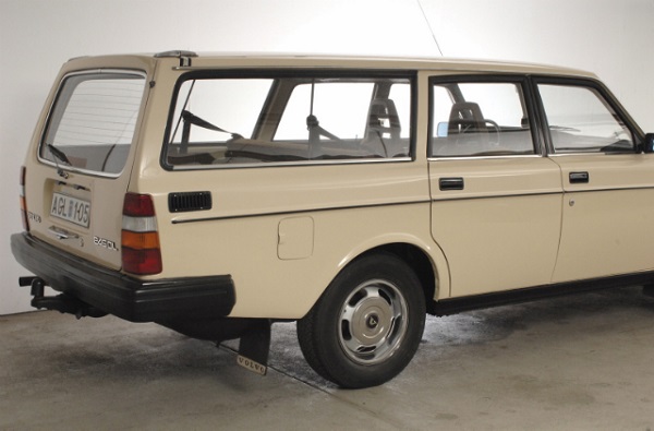

Indlægaf Volvo4life » tors aug 14, 2014 21:41 pm

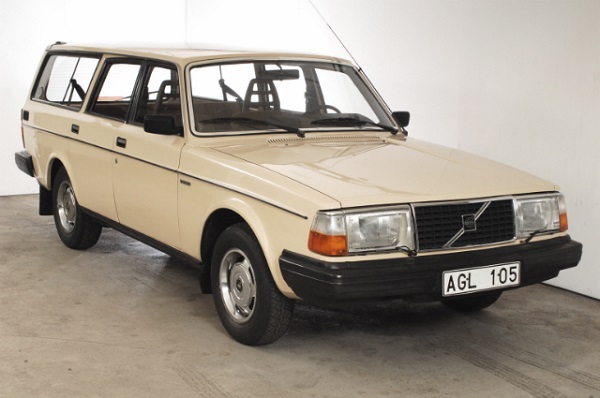

Efter lidt rustarbejde blev den overdraget til min søster...
Høj front er et "must" på en 240er.
Bemærk "crom-fælgene"

Indlægaf mikkel987 » fre aug 15, 2014 17:42 pm
I samme sekund som jeg blev forelsket i tanken om at give bilen et mere old-school look huskede jeg at alle mine 4 døre har 2 huller hver til plastik paneler. Så fjernelse af plast paneler vil betyde at dørene skulle svejses og males en gang til. Det bliver måske lidt for omfattende.
kræver den høje grill at man skifter kølerhjelm?

Indlægaf teamdunk » søn aug 17, 2014 9:30 am

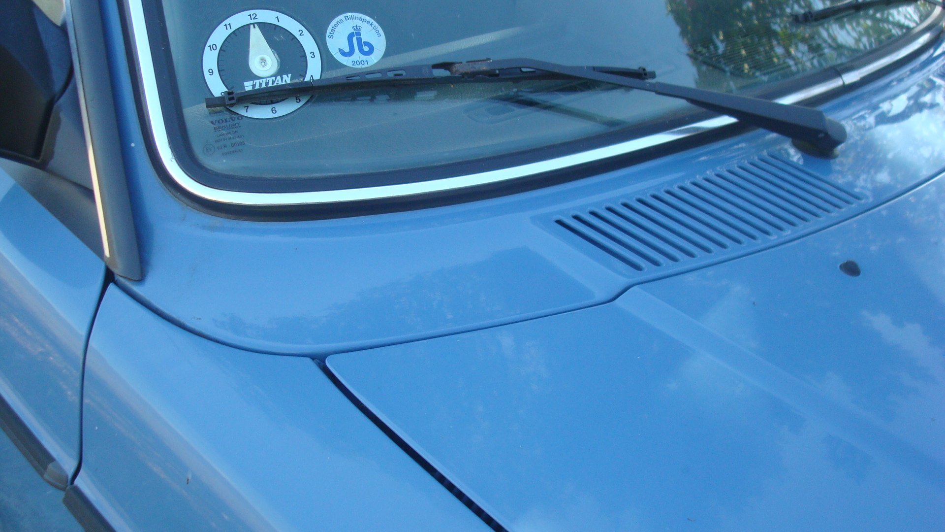

den høje front passer ikke til din.. fra '86 modellen har 240 forhøjet torpedo plade.. og der efter er kølerhjelmene ens på alle..
fra 75-85 har de undersænkede torpedo og der er både den flade og den høje front hjelm der passer der..
du kan godt ligge den på men vil se ret dårligt ud fordi det slet ikke passer sammen ved torpedo..

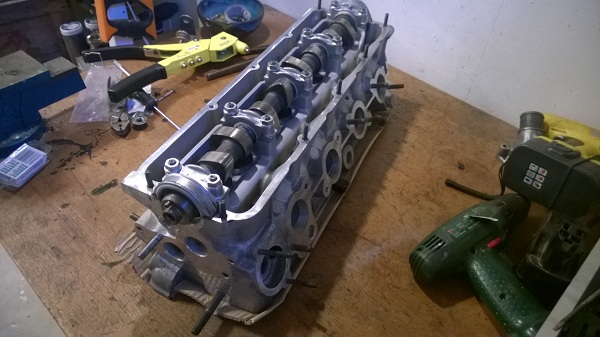

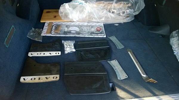

Indlægaf mikkel987 » tirs sep 02, 2014 22:48 pm
Dimser 1.jpg (104.98 KiB) Vist 18247 gange
Så fik jeg lidt flere dimser hjem. Stenklapper i gummi, nye hjulmøtrikker der passer til alufælge og dele til topstykket.
Efter alle de gode råd indså jeg at renovering af topstykket lå udenfor mine evner, så topstykket kom til Viborg motorservice og fik den helt store tur.
Ved i hvor jeg finder der moment hvormed boltene til topstykket skal spændes, Det står ikke i Haynes?

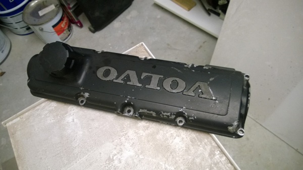

Nogle gode forslag til hvordan ventildækslet friskes op?
mikkel987
Indlæg: 135
Re: Volvo 240GL 1992
Indlægaf teamdunk » tirs sep 02, 2014 23:08 pm
20nm så 61 og til sidst 90grader..
knasthjul 50nm
burde stå i haynes ligesom rækkefølge også skal stå der..
start på midterste topbolt i venstre side mener jeg og forsæt i en cirkel ud

Indlægaf mikkel987 » ons sep 03, 2014 17:29 pm
Mange tak. Jeg kunne kun finde rækkefølgen i Haynes og ikke momentet. Er der en venlig sjæl der kan tage et billede af hvordan beslaget til bagerste stænklap skal sidde.
mikkel987
Indlæg: 135
Indlægaf Volvo4life » ons sep 03, 2014 20:22 pm
mikkel987 skrev:Er der en venlig sjæl der kan tage et billede af hvordan beslaget til bagerste stænklap skal sidde.
Er det ikke noget med der findes to forskellige? En til de rustne baljer og en til de knap så rustne med plastik over?
Indlægaf mikkel987 » søn sep 07, 2014 20:41 pm
Jo der er to typer.
1986 systemet som sidder tæt omkring nederste del af skærmkanten ligesom mange moderne biler og så 1975 modellen med gummiklappen.
Nu har jeg pillet plastik paneler af dørene på den ene side på bilen og monteret 2 af klapperne. Jeg har stadig ikke endeligt besluttet mig, så min bil ser lidt skizofren ud for tiden.
Mine reservehjuls baljer var uden rust så de har fået en gang blank sort maling. Tilgengæld har den dumme stænklap samlet meget vand og snavs så det nederste af min nye skærmkant var begyndt at ruste.
Jeg tænker at det gamle system sammen med plastik inderskærm må være det bedste. Her er der luft omkring hele skærmkanten.
