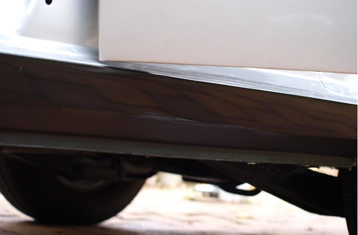

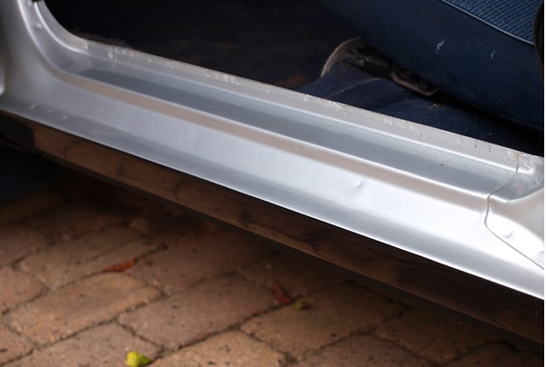

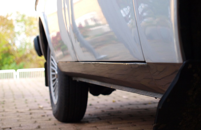

Vi lægger ud med lidt panel forkælelse.
Alt plastik er væk. Mine lappede paneler er erstattet med nye elektrogalvaniserede. Malet i sølv og halv blank sort som anbefalet tidl i tråden.
Panelet er malet med autolak indvendigt og der er lagt alu maling imellem de sammensvejsede flader.
Jeg har fyldt grundigt efter med klar dinitrol hulrums voks.

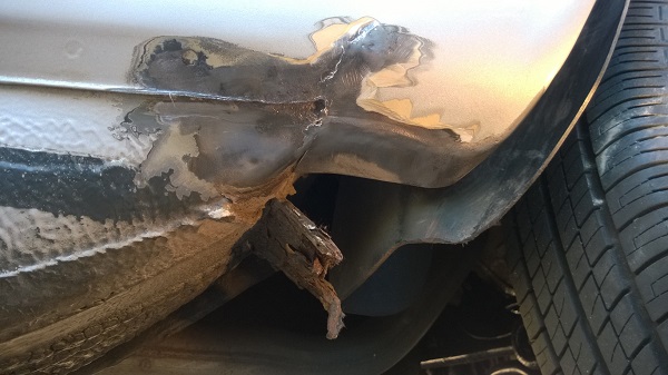

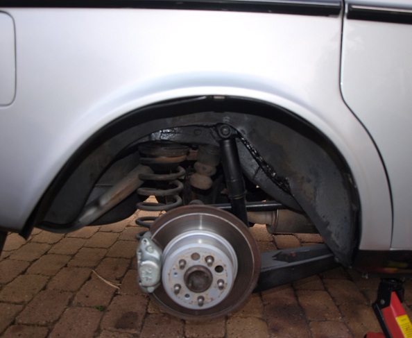

Der er lavet rust bagerst i begge hjulkasser.
FL har bygget det flot op igen i plade. Der er malet med epoxy og til slut massere af sort klister.
Det nederste af mine nye skærmkanter var begyndt at boble op i området under de gamle stænkklapper. De fungere som en fin lille skål hvor skærmen kan soppe i vand. Beslaget til stænkklappen var næsten helt væk. Det er erstattet af et fint varmegalvaniseret til de nye gummeklapper.
Maleren har gjort skærmkanten flot igen.
Der er kommet nye støddæmpere og fjerderskål.
Nu er der luft omkring hele skærmkanten og den er beskyttet med plastik inderskærm.
Vinterhjul er kommet på.

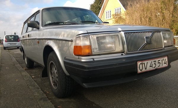

Indlægaf mikkel987 » man nov 03, 2014 21:33 pm

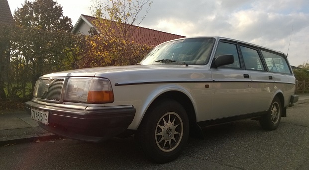

I skal også se hele bilen.

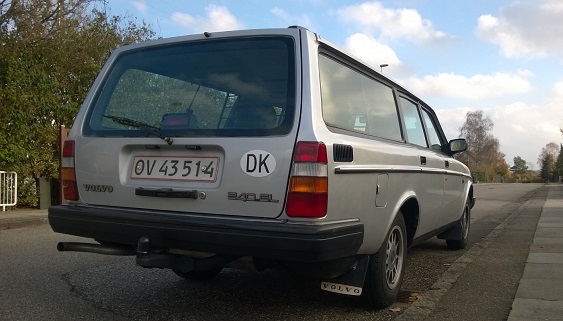

Liste over foryngelseskuren ved Flemming Lund.
Renoveret hængertræk monteret.
Nye forskærme med nye beslag til stænkklap er monteret.
Huller i karosseri og døre er lukket (monterings huller til 1986 plastikpaneler)
Nye dørhængsler ved fører dør.
Rust under forskærm er oprettet.
Bilen er malet først uden døre og så igen efter montering af dørene.
Panelet under lygterne er renoveret og malet. Jeg mangler stadig at montere lygteviskerne.

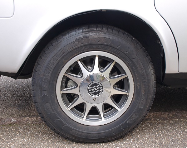

Fælgene har jeg haft i 2år. De ser meget originale ud. De har ligget på lager ude ved classic Volvo parts. Desværre var jeg nød til at flytte mine vinterdæk over på dem sidste år, så nu får de salt. Mine stålfælge var rustet op og og jeg kunne ikke finde nogle andre.

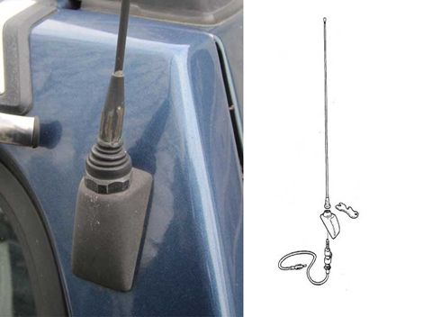

Der findes 2 typer antenner. Den ene sidder på torpedopladen og er ligesom snoet. Den sidder så op af rudestolpen.
Den anden sidder bag på på d stolpen. Og kan være el. Eller bare en pisk.

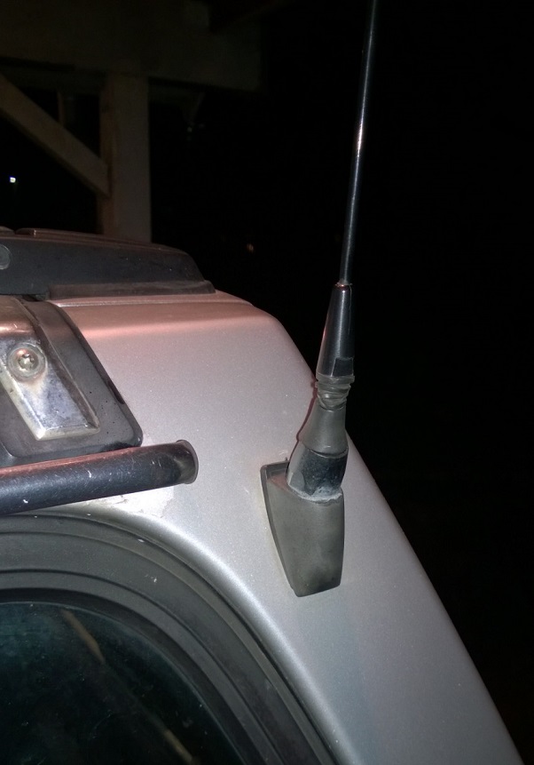

Bilen har orginal antenne på D stolpen. Den første ejer installerede også en lille tagantenne til mobil telefon, jeg tror ikke der skal bores flere huller i bilen. :!:

Den ser ikke original ud. Vinklen er forkert.

Indlægaf mikkel987 » ons nov 05, 2014 20:37 pm
Jeg har måske være lidt for hurtig ude med at konstatere om antennen var original.
Nå her er billeder til sammenligning, i må være dommere. :)
Klågem Link
Bastard-bil antenne.
