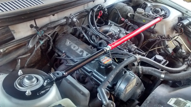

Lidt nyt lir. Tårnstiver. Farven er lidt for "ivrig" til min smag så den skal lige havde en gang sort når temperaturen er til det.
Jeg prøver også at få fat i de gamle volvo GT stivere der skrues direkte på brandvæggen.

Er der en mærkbar forskel med tårnstiveren på? Jeg har netop fået GT tværstiverne i julegave. De fås bl.a. hos SAM i Sverige.

Jeg har ikke monteret den.
På billedet er den bare lagt på for at se om den kunne sættes på uden at jeg skulle flytte rundt på forhjulsophænget.
Lige nu har jeg skildt den ad og vil male den sort. Desværre går bremsevæske reservoir imod. Jeg har den nye slags med en sensor i. Jeg går stadig og grubler lidt over det.
Tak for tippet med de GT stivere, dem skal jeg også havde.

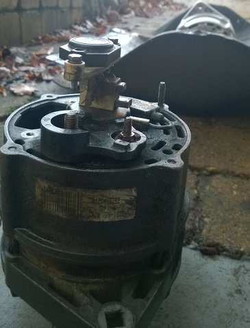

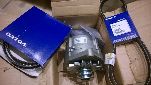

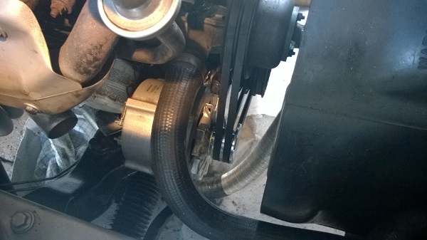

Så begyndte min batterilampe at lyse når jeg tænde for rudevarmen. Jeg mistænkte generatoren for at være skurken og købte en ny hjem fra classic Volvo parts.
I efteråret 2013 havde jeg skiftet spændingsregulatoren.
Ny generator samt de sidste pinbolte og remme til det nye topstykke.
Min 1år gamle spændingsregulator var slidt helt ned på det ene kul. Der må havde været en træt slæbering på ankeret.
Ny generator i og det hele fungere perfekt igen.

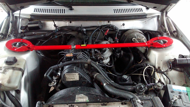

Indlægaf mikkel987 » søn jan 25, 2015 21:37 pm

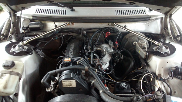

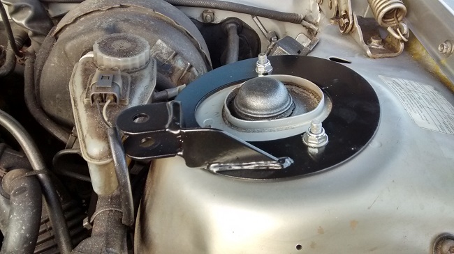

Så er tårn stiveren næsten helt malet. Jeg venter med den sidste del indtil jeg finder en løsning mht at få den monteret.
Som i kan se, så støder den imod bremsevæske beholderen. Det skyldes at fjederbenet er helt i negativ indstilling ved sporring, samt at min beholder er for stor.
Kan jeg skifte til den ældre mindre beholder eller passer den ikke på min bremseforstærker?

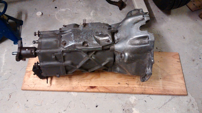

2 febuar begyndte bilen at rasle i tomgang.
Jeg tænkte at det måtte være udtrækkerlejet da min kobling var ca 100.000km gammel.
Jeg fik skiftet m47 gearkassen i 2011 efter at jeg knækkede 5 gear på motorvejen. Den nye/brugte gearkasse jeg fik, har aldrig været godt synkroniseret i 1,2 & 3gear, så jeg besluttede mig for at bilen skulle havde en ny.
Jeg fik denne ved Gadbjerg. Den er renoveret for under 30.000km siden og Christian sagde god for den.
Det er ikke årstiden til at skulle rode med gearkasse ude i perlegruset så de professionelle fik bilen i hænderne.
Nu har vognen fået ny kobling og sin gearkasse nr3 og den kører perfekt igen.

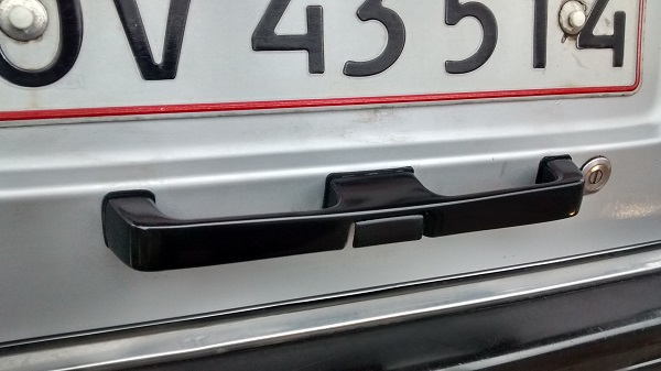

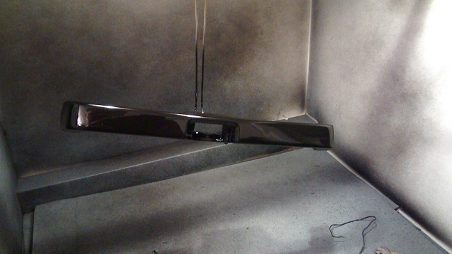

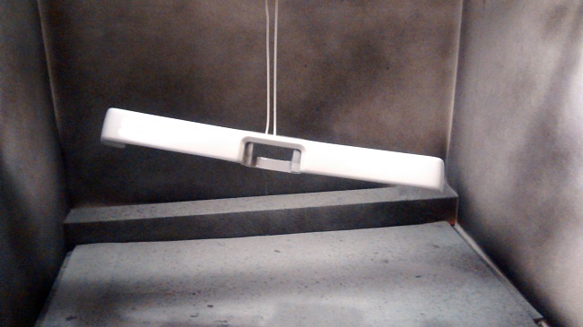

Jeg fik lige tid til lidt vinterhygge i stinkskabet.
Mit orginale håndtag til bagklappen var blevet ødelagt af en løbsk trailer.
Det kan ikke købes fra ny, men jeg fik et i acceptabelt stand ved gadbjerg.
Lidt sandpapir, grunder til zink og blank sort hammerlak.

Indlægaf Anders_H » tors feb 19, 2015 22:06 pm
Grunder til zink?
Re: Volvo 240GL 1992
Indlægaf mikkel987 » tors feb 19, 2015 23:01 pm
Det er en grunder der binder til galvaniserede overflader. Jeg tænkte det ville virke på den legering håndtaget er lavet af. Nu må vi se.

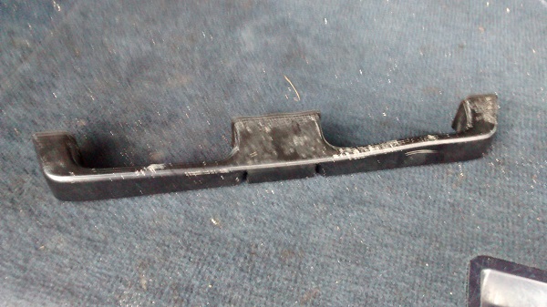

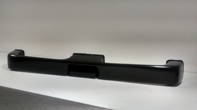

Indlægaf mikkel987 » lør feb 21, 2015 14:23 pm
Så blev det weekend hygge tid.
Af med det gamle bagklap håndtag. Bulet og korroderet.
På med det renoverede. (som i kan se så matcher mine old gamle nummerplader ikke længere bagklappens fine stand :wink: )

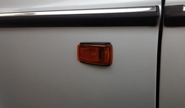

Jeg fik også monteret sprit nye sideblinklys. Orginal fra Volvo. Jeg skulle måske havde spurgt til prisen inden jeg bestilte dem :?

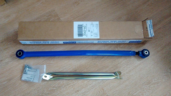

Indlægaf mikkel987 » fre apr 24, 2015 18:23 pm
Så fik jeg GT stiverne hjem. Jeg supplerede også med en ny panhard stang fra IPD.
Den ene af de nye bøsning på min renoverede stang sagde klonk ved højresving, så jeg besluttede at jeg ville prøve noget polyuretan. Det var nemmere at bestille en komplet stang.

Indlægaf Kenneth Poulsen » fre apr 24, 2015 19:15 pm
Jeg har absolut ingen forstand på tårnstivere - men er det ikke bare at få boret 3 nye huller i den holder ved bremsevæskebeholderen og derved dreje monteringsøjerne 3-4 cm frem mod køleren.
Det kan så godt være at tårnstiveren ikke kan klare så sindsygt vildt moment, men nu er det jo ikke en fuldtrimmet rallybil du har. :wink:
