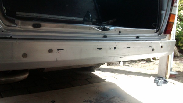

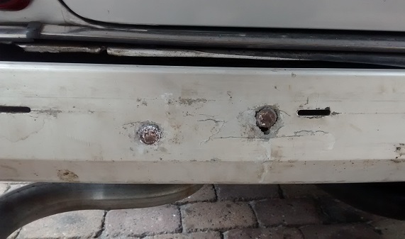

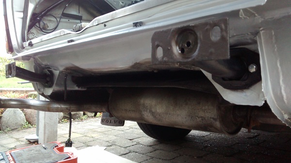

Lidt forårshygge i perlegruset. Undervognen er gennemgået nøje. Til min skræk opdagede jeg at bagerste kofanger har tabt til stålet i spændingsrækken. Aluminiumen var irret væk der hvor der var kontakt til beslagne.
kofanger Ir.jpg (171.27 KiB) Vist 18606 gange
Heldig vis kunne Christian skaffe mig en ny kofanger i udemærket stand. Desværre opdagede jeg at det klister(Rustværn) den første pladesmed havde brugt til at male bagenden ikke kunne holde. Det var nogle steder faldet af som blød bussemand. Så jeg gik igang med stålbørste, varmepistol, sandblæser og 2L rense benzin.
Bagdel slebet/vasket ned og grundet i Zinkmaling.

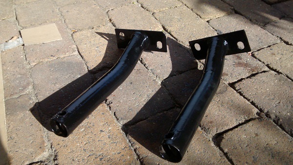

Kofangerbeslag blev sandblæst grundet og malet i hammerlak.
Lak dele.jpg (235.36 KiB) Vist 18471 gange

Ny koanger monteret. Så er vi klar til at modtage en påkørsel bagfra igen. Pyha.

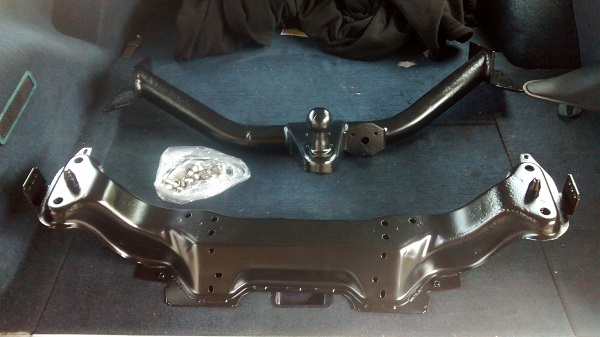

Min nye/brugte forbro og hængertrækket er retur fra autolaker. Delene er sandblæst og malet i sort epoxy. Jeg har også fået mig en pose med rustfri bolte, møtrikker og spændskiver til at montere sagerne med.
Jeg havde oprindeligt tænkt mig at få delen varmegalvaniseret, men blev belært om at det var forbudt på bærende bildele da metallet blev hærdet af varmen og kunne knække under belastning. Så blev jeg lidt klogere. :roll:

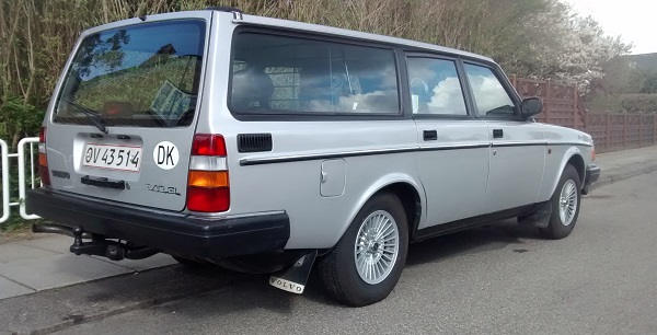

Indlægaf mikkel987 » søn maj 03, 2015 21:31 pm
Tak tak.

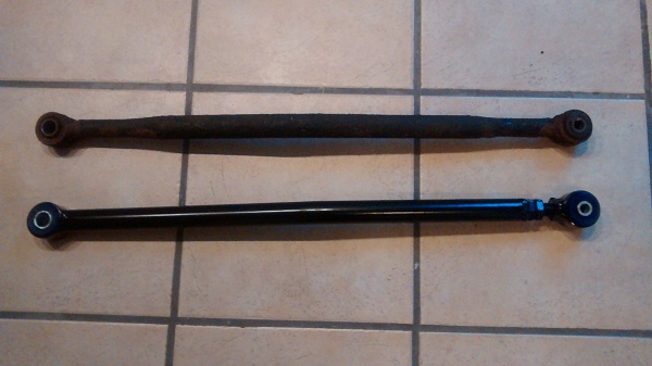

Idag kom den nye Panhardstang på. Umiddelbart er "Klonk" lyden ved højresving er væk. Jeg kommer med min endelige vurdering når den har kørt nogle uger.
Den blå farve var for vildt til mig så den fik en omgang semiblank sort lak. Her ses den med bilens orginale panhard stang.
I skal heller ikke snydes for et billede af vognen nu hvor den runder 470.000 Km og fylder 23år. :wink:
Hængertræk & sommerhjul er på igen.

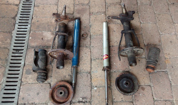

Jeg var ved at rydde op i værkstedet. Jeg skilte mine gamle støddæmperben ad for at smide de rustne dele ud. Det er dem jeg udskiftede sidste år.
Til min overraskelse opdagede jeg at de var helt forskellige.
Den til venstre er gennemtæret og under pavaen gemmer der sig sort maling, den har en lille afstandsskive under støddæmperen. Den til højre har ingen rust, er galvaniseret og har ingen afstandsskive.
Støddæmperne er også forskellige. Den sølvfarvede er meget hårdere og har en fjedermekanisme indvendigt.
Der står intet i tidl ejers servicebog om at et af benene skulle være udskiftet.
Mit Spørgsmål: Har Volvo brugt dele fra forskellige årgange i min bil?

Den højre fjederben har sikkert været byttet på tidspunkt eller støddæmperen dan den er ikke original Volvo.

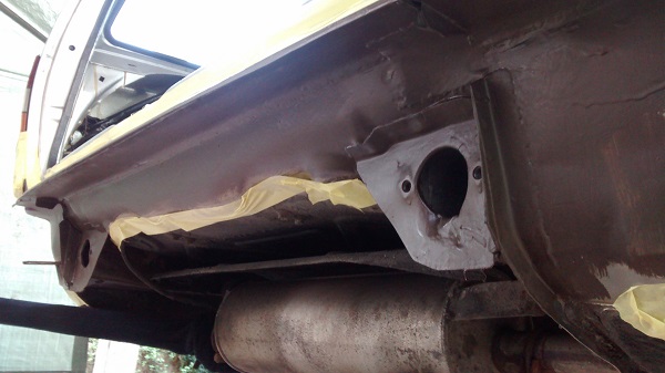

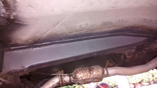

Undervognen er gået efter med varmepistol og spatel. Jeg fandt frem til undervognens sidste rust.
Vange under føresædet er tæret. Der er intet at se på de andre vanger så mon ikke rustbeskyttelsen fra fabrikken er svigtet her.
Det blev professionelt lavet. Bygget flot op igen, grundet indvendigt, malet og sovset godt ind.

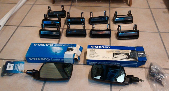

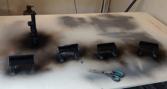

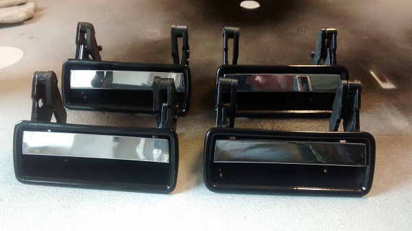

Så er det købt ind til lidt hygge. Med mine flotte døre kunne det ikke gå an med de let korroderede dørhåndtag. Jeg fandt 9 stk af de gode gamle med krom.
Jeg fandt også 2 stk nye sidespejle fra model 1980-85
Slebet ned, grundet og malet blankt sort.
håndtag færdig.jpg (188.38 KiB) Vist 18239 gange

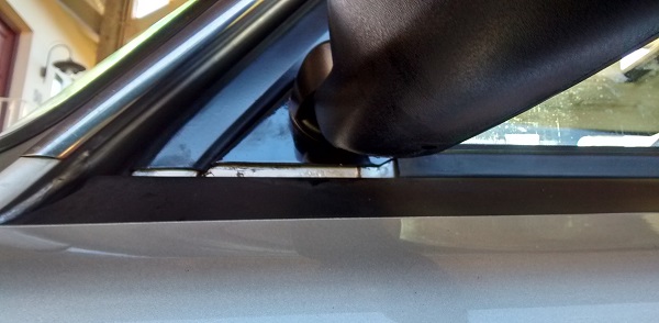

Med lidt held fik jeg fremskaffet 2 stk ståltrekanter til at sætte imellem de nye spejle og dørene.
Desværre opdagede jag at jeg også manglede de gammeldags pyntelister. De nye(1986+) er for korte. Se mellemrummet imellem spejl og dør.
spejl problem.jpg (174.2 KiB) Vist 18090 gange

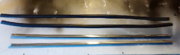

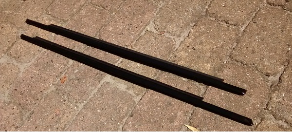

Classic volvoparts havde 2 gamle døre stående, herfra kunne jeg hapse 2 stk rustfri stål lister. Fik også 2 nye stykker gummi tætningsliste.
lister I.jpg (158.3 KiB) Vist 18233 gange
Grundede, malede og klar til montering.

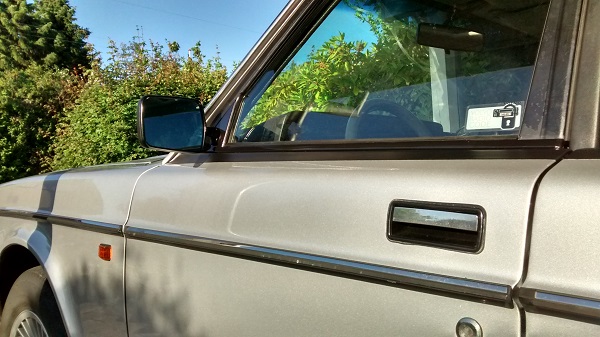

Indlægaf mikkel987 » tors jul 02, 2015 20:32 pm

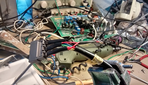

Så blev det lavet centrallås. Jeg fik en god brugt kontakt(den til fører døren) fra Gadbjerg. Min gode ven Sten som er elektroingeniør og volvo 240 ejer byggede et "Snobber kredsløb til kontakten".
Det er en elektrisk anortning der fjerner spidsbelastninger i det øjeblik at kontakten slår til & fra. Det skulle give kontakten lang levetid.
De nye spejle og alle 4 dørhåndtag er kommet på.
Færdig.
spejl færdig.jpg (98.08 KiB) Vist 18057 gange
spejle II.jpg (112.44 KiB) Vist 18034 gange
