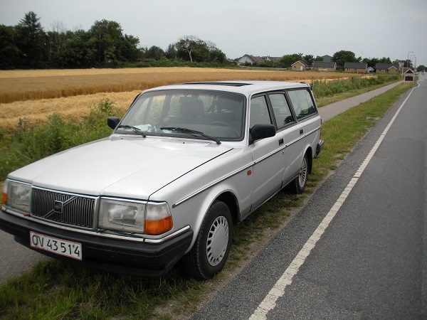

Her kommer jeg med min første Volvo.
Jeg havde oprindeligt en tråd på Kolding volvo forum, men da det er ret dødt flytter jeg den herover.

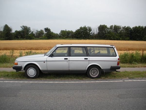

Volvo 240 GL fra 1992. Oprindeligt købt i Herning og fik isat metal soltag ved skive soltags center samme år.
Motor B230 FD og 5 trins gearkasse.
Af udstyr har den sædevarme.
Jeg overtog bilen fra mine forældre i 2008, her havde den kørt 280.000km, jeg er nu i 2014 oppe på 440.000km.
2011 her har jeg brugt bilen til at pendle fra Århus til Ålborg og Hobro igennem 1 år. Jeg er blevet meget glad for den og påbegynder renovering.

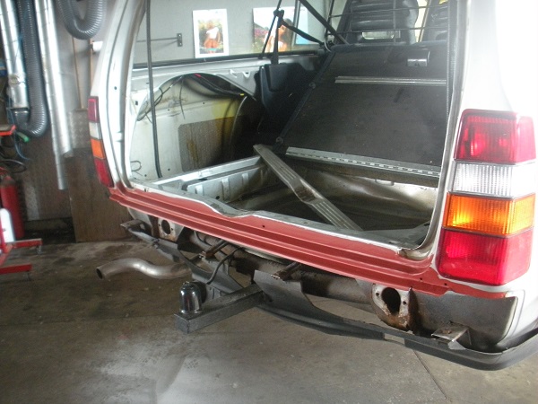

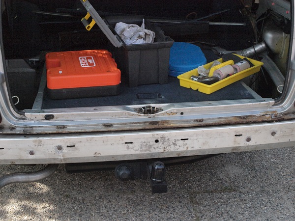

2008 billede før jeg begynde at smide mine lommepenge efter den.
Klassisk bagklap rust.

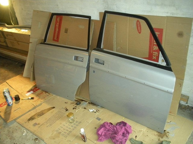

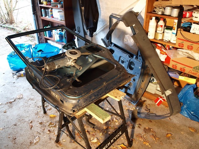

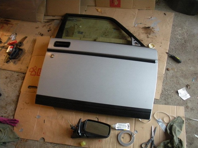

2011

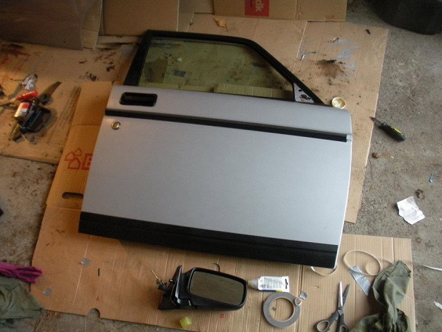

Indkøb af fire brugte døre med meget lidt rust. Lidt svejsning og dørene blev sendt til maler og efterfølgende monteret hjemme i garagen.
2 stk købt i gadbjerg og 2 stk ved classic volvo parts. 4 forskellige farver.

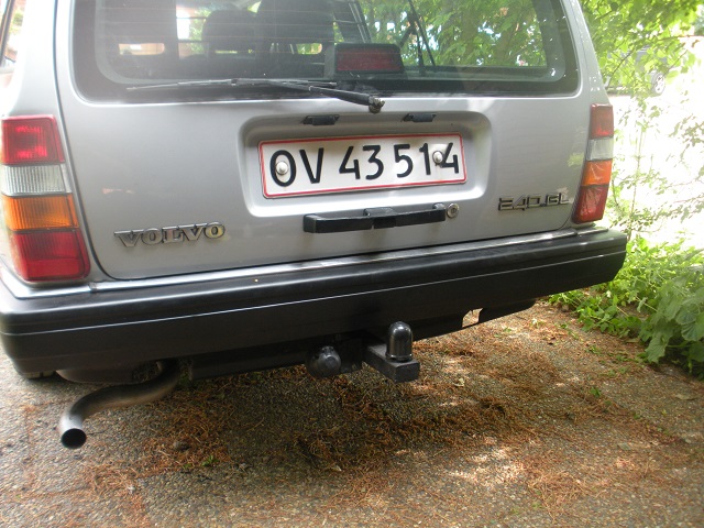

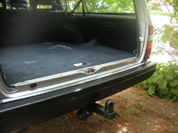

Indkøb af Sprit ny original volvo 240 bagklap. Malet ved maler.
Rude blev limet i og der blev isat ny viskemotor, låsemekanisme, bagklaphængsler, nye ledninger i bagklap, ny gummiliste og nye nummerpladelys.

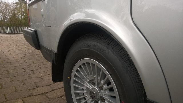

Der blev lavet skærmkandter bagpå begge sider. Pladedele svejset i, professionel maler og bagefter isat plastik inderskærm fra Gadbjerg.
også isat nye baglygter.
Efter 2 forsøg med brugte hængsler valgte jeg at købe nogel nye

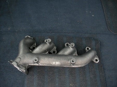

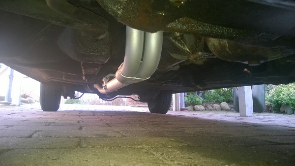

Manifold blev skiftet. Siden nyt forrør, Katalysator og original volvo udstødning. Aldrig mere kopi udstødning, den rustede på 1.5 år og gummiophæng holdt kun få måneder.
MAnifold III.jpg (65.62 KiB) Vist 35595 gange

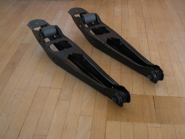

Alle 4 bærearme og bøsninger blev skiftet og malet i klister. Der blev isat forstærkede fjedre bagerst så bilen ikke hang med numsen.

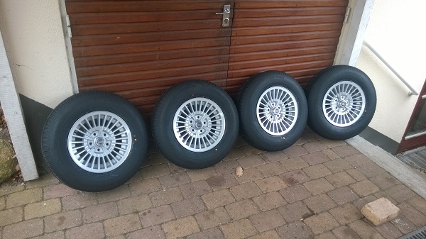

Jeg har købt 4 brugte fælge (Orginale til bilen) de er sandblæst og malet ved maler. Påsat nye sommerdæk.

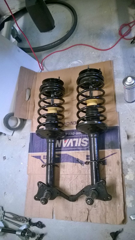

Renoverede forben er klargjort til montering, isat nye Originale volvo støddæmpere, nye fjedre, nye lejer og nye ankerplader.
Renoverede forben og hjulnav er klar med nye kuglelejer, støddæmpere og ankerplader.

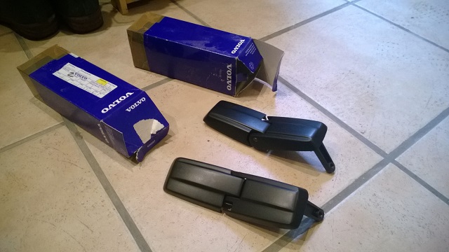

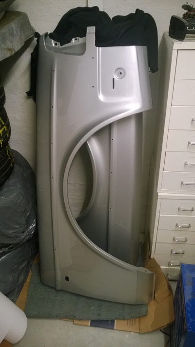

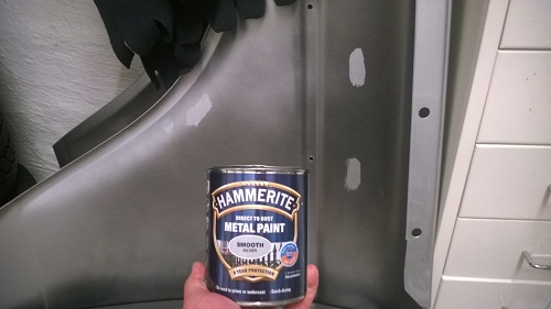

Jeg har disse 2 sprit nye "Volvo" Forskærme stående. De er nymalede og klar til at komme på.
Det skal gerne gøres sammen med renovering af motorrummet, torpedopladen og dørstolper.
Nogle forslag til hvad der skal gøres med indersiden af skærmene? Her er de desværre ikke malede.

Indlægaf Klågem » søn apr 20, 2014 7:59 am
Dæk skærmene af udvendig. Og få dem malet indvendig med autolak eller hammerlak.
Derefter tynd rustbeskyttelse og så det tykke slidlag ovenpå.
Så er der også skærme om 10 år

Jeg har testet denne hammerlak på indersiden, den koger hverken grunder eller den nye maling op og virker til at sidde godt fast. Kan det gå an?
Sidst rettet af mikkel987 man apr 21, 2014 9:33 am, rettet i alt 1 gang.
mikkel987
Indlæg: 135
Re: Volvo 240GL 1992
Indlægaf Klågem » søn apr 20, 2014 23:14 pm
Ja. Den hammerlak er ok.

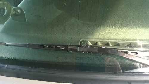

I får lige mit nyeste påfund.
Jeg undskylder hvis jeg har opfundet den dybe tallerken igen.

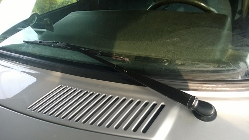

Det har altid irriteret mig at spidsen af viskerarmene ruster. Malingen kan aldrig holde der hvor plastikken fra viskerbladet sidder.
På min Amazone er viskerarmene i rustfri stål på sådan en 1980 + bil er de i pulverlakeret stål.
Her er min løsning.
Inden jeg malede viskerarmen sleb jeg lidt materiale af ude for enden. Efter maling overtrak jeg spidsen med et stykke krympeflex. Nu forventer jeg en mere slidstærk løsning.
