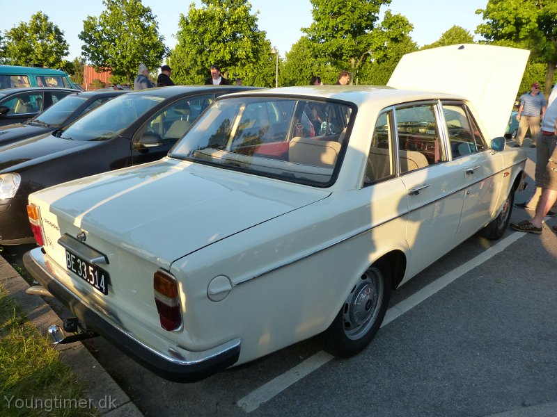

Hej med Jer!
Jeg har haft en profil herinde et godt stykke tid - endvidere svaret på et 2 indlæg, men ellers ikke været aktiv... det ændrer sig nok lidt nu, da jeg har kastet mig ud i at eje en fin cremefarvet Volvo 144 fra 1967.
Den har levet et meget stille liv de seneste - langt det meste af tiden er foregået i en støvet garage.
Dens historie er faktisk lidt trist.
Første ejer køber den i 1967..... tiden går en ejeren dør. Bilen overtages af sønnen, om sætter bilen i stand i 2008 (bruger knap 53.000 på opgaven), han bliver færdig med den, men dør kort efter....
Den bliver stillet i garagen af enken.... står der nogle år og i februar 2013 køber den 3. ejer bilen.... kører lidt i den, men grundet andre biler på matriklen, vælges Volvo ofte fra.... Han fik dog monteret et nyt anhængertræk på den, til hans campingvogn, som også var fra 1967, da han vil have en uges campingferie om året.
Jeg købte bilen den 29.05.2014.... den har kørt knap 400.000 km. er i en generelt meget god stand. skal have lavet lidt rust i dørene. Da bilen er blevet samlet, har man ikke givet rudeliste noget fedt/ rustbeskyttelse, og derfor er der rust i overkanten af dørpladen.... Øv!, men den kan da laves.
Kabinen er i rød vinyl og en generel fin stand, der er lyst overtræk på sæderne- hvilket faktisk er ganske charmerende.- nuvel forsæderne er lidt trætte, men 47 år skal vel også sætte sine spor. Overvejer at finde et sæt forstole med nakkestøtter - eller noget fra en 240-serie.
Motorummet er næsten flottere end nyt - sig til, hvis I vil se det ;o)
Billedet er fra Charlottenlund Travbane i søndags - den var udstillet på Viaretro's stand - hvorfra jeg også har lånt billedet.

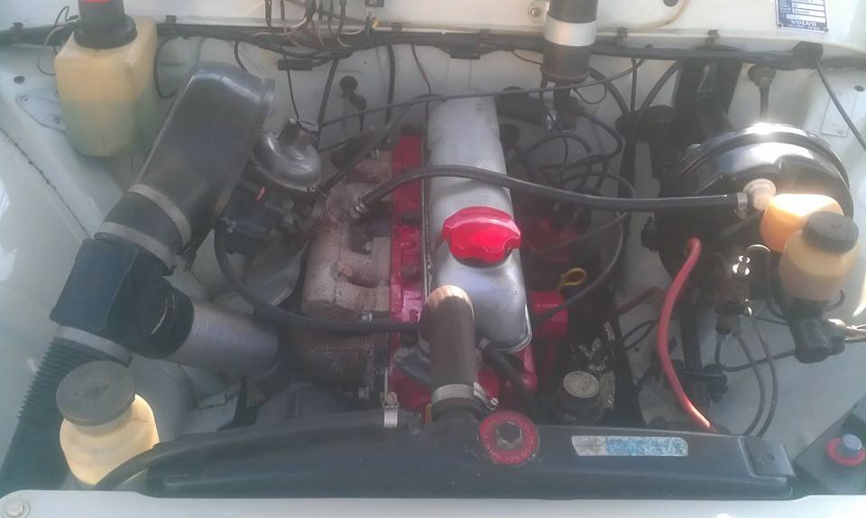

Motorrum.

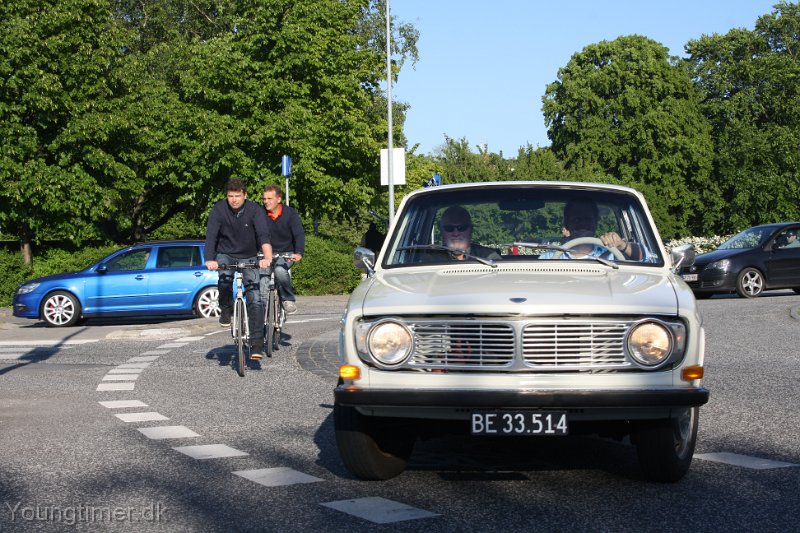

På vej til torsdagshygge på Roskilde Havn - Kommer direkte efter afhentning hos sælger i Kastrup ;o)

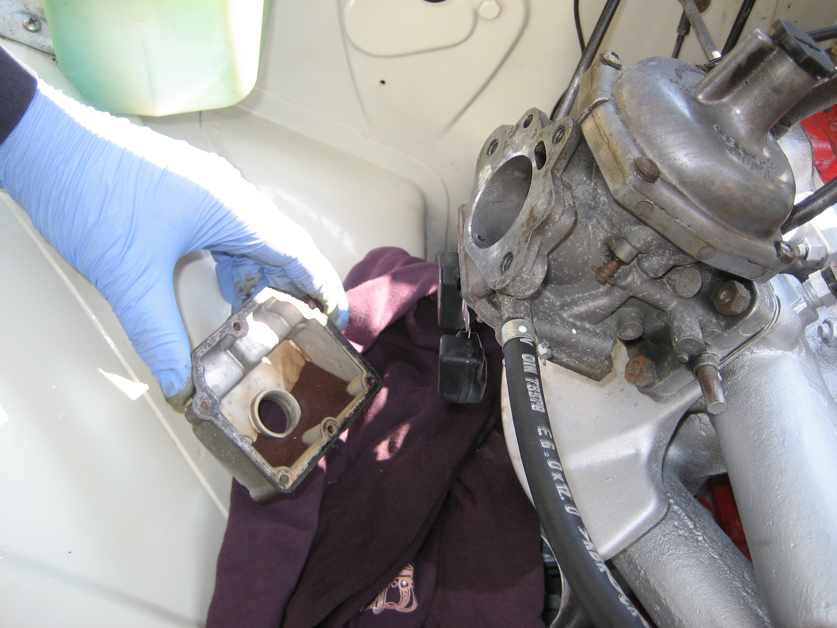

Døjer aktuelt med skidt i tanken.
Har præventivt lavet lidt arbejde på den i form af: Nye tændrør, tændkabler, tændspole, platiner, rotor, rotordæksel og kondensator. dernæst skiftet benzinslanger i motorrum, og monteret benzinfilter før og efter benzinpumpen. Karburatoren har været adskilt - den var fyldt med møg, som det også kan ses på billedet... Men den er nu renset, fået ny membran og frisk olie. Afslutningsvis fik motoren et olieskift og et nyt originalt Volvo oliefilter...
Alle lygter, undtagen forlygterne har været adskilt og renset/ tørret af, samt pinolpærer skiftet.
Har desværre konstateret, at tanken en fyldt med skidt indeni, men da den er fortinnet, et jeg lidt i tvivl om, hvad man skal gøre ved den - der er jo ingen grund til, at ødelægge den behandling, selve tanken er ok - den har blot en "ækel hinde" indvendigt - i form af rust/ grums på indersiden, som kan tørres af med fingrene..... "Jävla skit", fristes man til at sige.....

Tanken har været ude af bilen, og er blevet skyllet igennem en hulens masse gange med skiftevis diesel og benzin. Der er monteret nye benzinslanger, ny benzinpumpe med tilhørende pakninger samt ny benzinfilter. Desuden har karburatoren været adskilt og renset, og membranen er ligeledes udskiftet.
Der har desuden, som nævnt i første indlæg, fået en ny tændspole, nye Bougicord tændkabler og 4 Bosch tændrør. Nyt fordelerdæksel, ny rotor og nye platiner samt ny kondensator. Ventiler er justeret, og i samme moment fik den et olieskift med tilhørende skift af oliefilter... Originalt Volvo naturligvis ;o)
