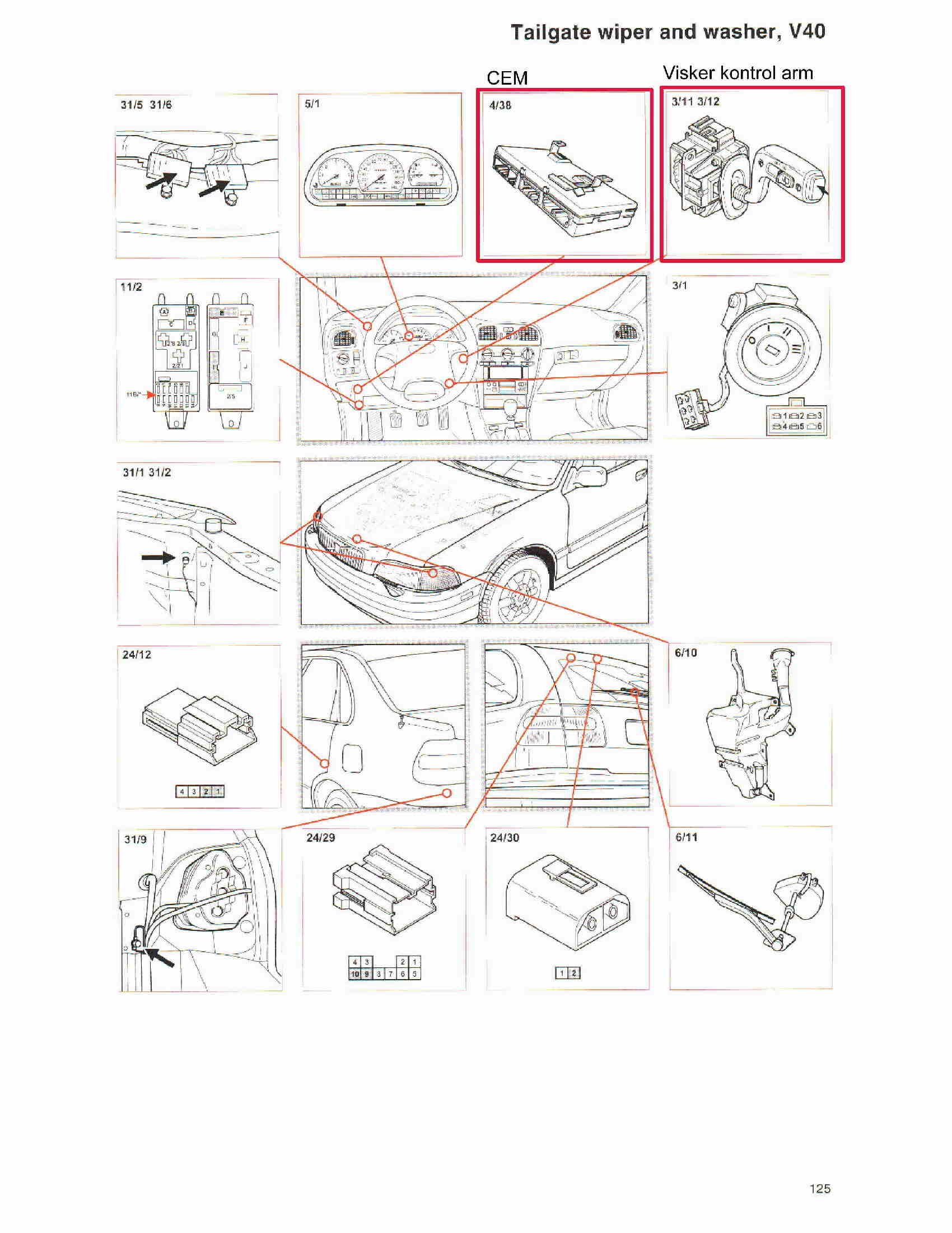

Jeg har vedhæftet nogle uddrag fra det ovennævnte med mine tilføjelser:
Et diagram af bagrude visker/vasker elektronikken: Diagram.jpg
En tegning der viser hvor de komponenter er placeret: Drawing.jpg

På diagrammet har jeg vist sprinklermotorens kabling med rød og viskermotorens kabling med blå.
Bemærk at de kabler jeg har mærket med både rød og blå er et kabel, ikke to.
Som du kan se er der en direkte forbindelse (igennem CEM) fra tændingsnøgle til sprinklermotor, ingen elektronik, kun kontakter, stik og kabler,
Du skal undersøge alle stik og kabler fra tændingsnøgle over kontakterne i armen til CEM modulet.
Jeg har markeret de kabler der er forbundet til kontakterne i viskerarmen med farver da jeg ikke kan se hvilken farve det mest interesante kabel har (GW/W).
Du burde kunne finde det kabel der ikke har en af de farver: Violet, Gul/Violet, Grå, Hvid, Gul, eller Grå/Sort.
Kablet skal være tofarvet hvor den ene farve er hvid.
