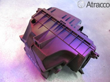

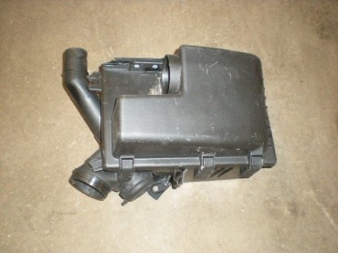

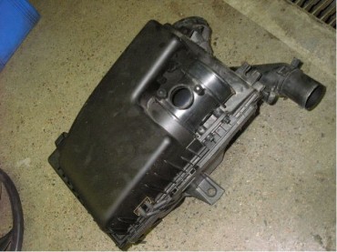

Jeg er den glade 1.gangs ejer af en Volvo. Det er en S60 2002. Jeg har aldrig kørt mere behageligt. Nu er det tid til service, og det er ikke noget problem at skifte olie og filter, kabinefilter, bremser m.v. - Men luftfilterkassen volder problemer. Hvordan åbnes den? Den forreste del er nem nok med tre clips. Det er dog ikke nok til at få adgang til at skifte filteret. Stikket til luftmassemåleren er også nemt at afmontere, så låget kan åbnes lidt mere, men stadig ikke nok. Låget kan ikke vippes så meget, fordi det støder ind i sikringskassen bagved. Så hvordan åbnes den bagerste del af luftfilterkassen?? Jeg har søgt på nettet og fundet forskellige fotos, som jeg dog ikke bliver klogere af. Haynes håndbogen hjælper heller ikke. Skal der bare trækkes hårdt eller vrikkes lidt med en skruetrækker? Jeg kan ikke se, hvordan den bagerste del er sat sammen. Kan nogen hjælpe?? Jeg vedhæfter nogle af de fotos, jeg har fundet på nettet

Kassen bagfra og nedefra. Ingen clips eller skruer. Hvordan åbnes den??

Kasse bagfra. Ingen clips eller skruer. Hvordan er den samlet?
Kassen forfra med tre clips. Lige til at gå til!

På min S80 og V70 skal jeg trække udad i låget når clipsene er vippet ned og låget åbnet ganske lidt.
så slipper "hængslet" bagi, som blot er nogle pal'er som er skubbet ind i nogle hulninger.
Med "udad" mener jeg væk fra forruden, imod mig selv som står foran bilen.
Jeg mener at S60 og V70 har identiske motorrum, så det burde være det samme på din.
for at få filterkassen helt ud, kan man skubbe en 12'er TOP (på en forlænger) ned over de clips som holder den fast i bunden, så kan man presse clips'ens tapper ind og trække kassen fri.
(Jeg mener det er en 12'er, muligvis en lidt anden størrelse, men tæt på)
