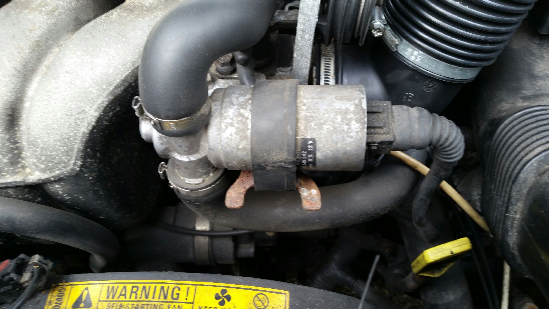

det er denne her lille bandit jeg snakker om der står og summer.. er ikke helt klar over hvad det er for en sjover .. men lagde mærke til at inden man starter motoren står den også og summer så længe der er tænding på

Indlægaf gmtgmt » man aug 11, 2014 0:01 am
det tomgangs motoren til motoren den er helt ok.
Har din bil en lille sensor (pressosat) der sidder her en sølv bandit med et stik med 2 ledninger på.
tag stikket af og Lus stikket en papirs klips mellem bene mens bilen køre og AC Tændt samt kabine blæse køre på. vis du høre et Klick og du kan kompressoren begynder at køre så har du synderen
Vis ja så skift den køb den hos Volvo. den kan du skiftet uden du skal tage trykket af AC systemet. den er kendt for at gå i stykker. koster omkring 400kr
