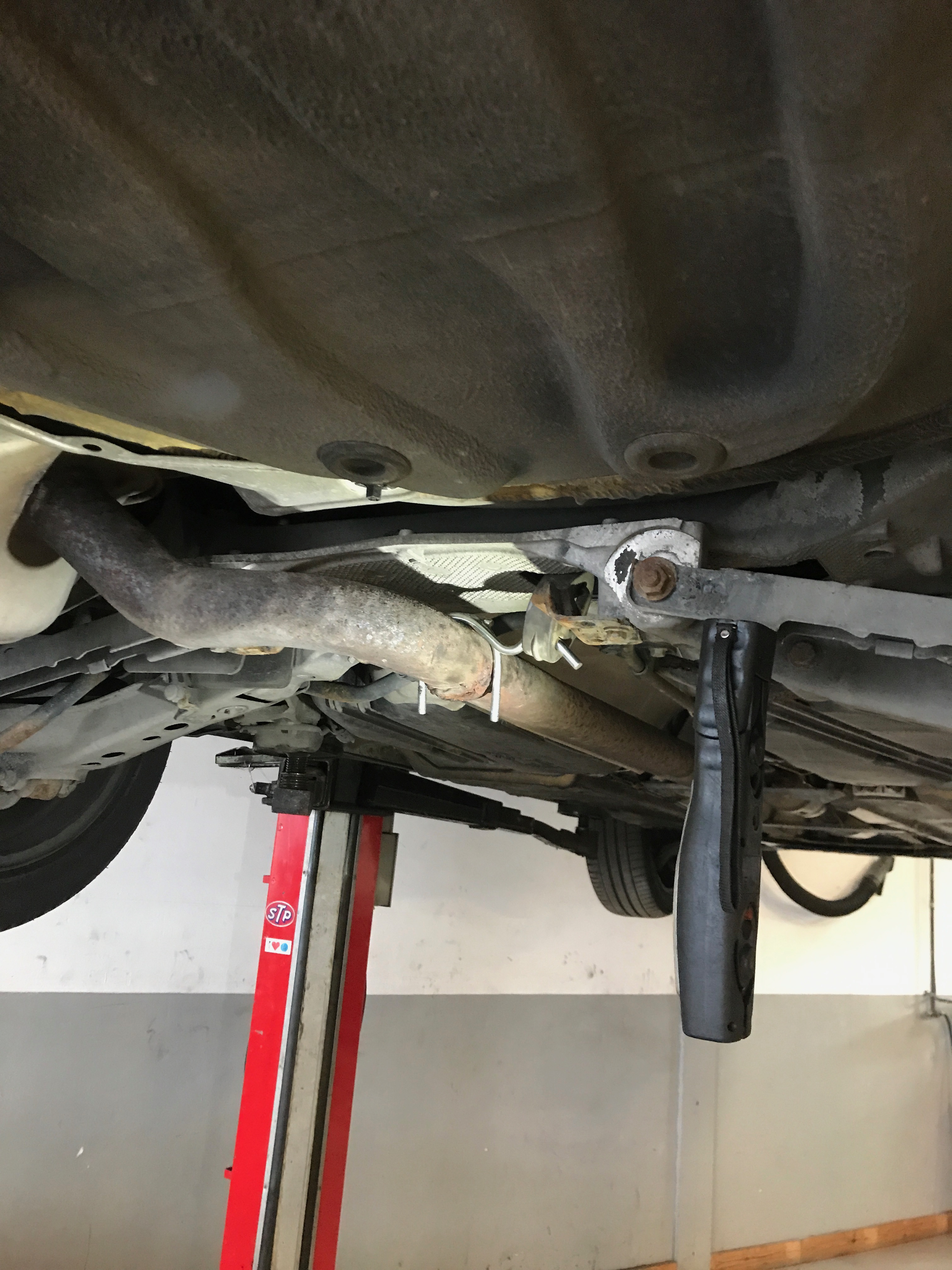

Kære Volvofolk
Har lige været en tur forbi Quickpot. Ophænget på udstødningen er knækket(rustet op) ved mellemrøret (udfor bagakslen) . Værkstedets tilbud er at både mellemrør og den bagerste potte skal udskiftet, selv om de intet fejler. (kr. 5.300) Det er et originalt udstødningsrør og dermed hænger mellemrør og bageste potte sammen som et stykke ?. Kan ophænget ikke svejse fast på røret igen. Ved godt at det ikke holder evigt, men er det ikke et forsøg værd ? Hvor og hvem kan hjælpe i givet fald ? Tak for hjælpen. Vedhæfter et foto.
Volvo V70 D5, årg 2004.
V70 1 .jpg (221.54 KiB) Vist 8186 gange
Schiffer

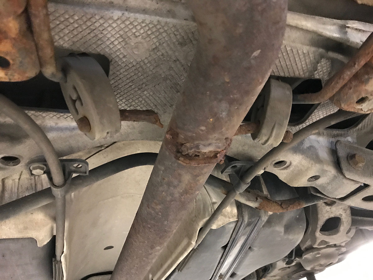

Jeg kan se et lille hul på udstødningsrøret, så du skal også have noget GunGum og en asbestmåtte (eller hvad det nu er lavet af) som kan tætne.

Nu er begge ophæng udskiftet med de foreslåede beslag fra Biltema. Der var tilsyneladende ikke hul i røret.
Super gode råd med relevante links !
Tak

Indlægaf hrnaturli » tirs sep 26, 2017 16:33 pm
Har lige monteret det udskiftningssæt som jesperf linker til. Det ser anderledes ud end på Schiffers billede, men virker meget svensk og solidt. En anbefalet reparation/opgradering hvis man har en gammel udstødning, 119 kroner og et par minutter til overs :roll:
