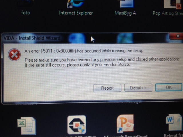

Indlægaf RSA » tirs jan 05, 2016 19:14 pm
Jeg har netop købt en Vida Dice her: http://www.cardiag.co.uk/volvo-vida-dice-diagnostic-tool-56.html.
Under installationen af Vida på min PC (fra DVD), får jeg en fejl - se foto.
Min PC har Windows 7 Pro, 4 GB RAM, 2,4 GHz Processor samt 183 GB fri plads på harddisken.
Hvad menes der med, at mit C-drev skal være i NTFS-format?
Nogen bud på, hvad jeg kan gøre?
Mvh. RSA

Indlægaf Nielsenand » tirs jan 05, 2016 19:53 pm
Det betyder at dib harddisk skal have dette format. Måske din harddisk kører med FAT format nu? I windows 7 burde du at kunne ændre dette uden at alle filer ryger på din hdd. I følge google kan du køre kommandoen "convert". Håber det hjælper.

Indlægaf RSA » tirs jan 05, 2016 21:44 pm
Nielsenand skrev:Det betyder at dib harddisk skal have dette format. Måske din harddisk kører med FAT format nu? I windows 7 burde du at kunne ændre dette uden at alle filer ryger på din hdd. I følge google kan du køre kommandoen "convert". Håber det hjælper.
Mit filsystem er allerede NTFS, kan jeg nu se...

Indlægaf RSA » ons jan 06, 2016 8:34 am
Installationen lykkedes i tredje forsøg...
Men nu kan jeg ikke skrive "admin" i feltet Username. Er der nogen, som har erfaring med det problem...?

Indlægaf RSA » ons jan 06, 2016 10:57 am
ssn skrev:prøv med et 1 tal
Virker ikke. Jeg kan ikke skrive noget som helst i feltet... Det tager ikke imod karakterer overhovedet?

Indlægaf Kingo » tors jan 07, 2016 10:52 am
Det kan være patchen der ikke er kørt korrekt ind. Faldt over denne mulige løsning i en tråd hvor en gut beskriver hvordan man installerer 2014d på Windows 10- uden virtuel maskine
http://forums.swedespeed.com/showthread ... 441?page=1
Han har også lavet vejledningen på svensk: http://www.jagrullar.se/forum/viewtopic ... &p=1013531
EDIT2: I have tried to replicate your problem now and found that under certain conditions the patch might not install correctly and cause your exact problem. Try this solution in your situation: 1. Make sure that VidaMonitor is closed, start Windows Task Manager and click "More details". 2. Locate and right click "VidaMonitor.exe" on the "Details" tab and select "End task", confirm by clicking "End process". 3. Get WinRAR or 7-zip and use it to unrar the patch to C:\ (instead of executing it) 4. The package will unrar in the VIDA-folder, overwrite files when asked. 5. Locate the file filldb.cmd in "C:\VIDA\patch" and right click it. 6. Select "Run as administrator". 7. Reboot your computer when the patch is done. Now try to login.
