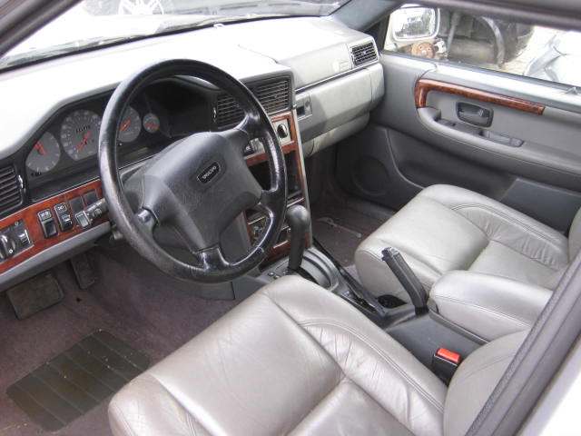

Hej Drenge og piger. :D
Vi har i efteråret sidste år erhvervet os en dejlig volvo 940 TD (lt35) fra årg. 1993. denne bil skulle være et fælles projekt og da vi idag sad og surfede rundt på div. sider for at lede efter lidt inspiration fandt vi en mulig ombygning af interöret i bilen og da fingerne er skruet rimlige sammen sad vi lige pludselig med ideen om og sætte enteriör fra en årg 95-97 i,
Er der nogle her på volvosnak.dk der ved om det er muligt uden for meget ombygning ( er det os eller er det ikke de samme døre i bund og grund ?)
det var også planen hvis det var muligt at evt få front og røv til at ligne en 850/v70 kan det lade sig gøre alt sammen eller er vi bare alt for tossede med biler og design. :lol: :lol: :roll:

??? Det øverste billedet er ikke en 940er. Det er en 960mkII.
En 940er har samme interiør i alle årgange (Selvfølgelig undtagen 940SE 1991 på visse markeder , men det er jo heller ikke er ægte 940er)
Kort sagt passer skidtet ikke.
Dører skal flyttes komplet da inderside ikke passer på en 940er dør. Udvendigt får du lidt problemer med listerne.
Hele varmesystem mm er helt forskelligt, montering omkring forrude er meget anderledes, centerkonsol meget anderledes osv. Alle sikringer, relæer mm skal flyttes osv
Det er ikke tiden værd. Køb en 960er istedet.

Indlægaf Volvo4life » lør jan 22, 2011 23:11 pm
Glemte lige sæder.
Forsæder passer, bagsæder kræver svejsning af nye beslag osv.

Alt kan lade sig gøre,eneste som er besværligt er at montere instrumentbrætted(dashboard).
Jeg har alle stumper i sådan projekt.(hel bil)

Indlægaf Bilbro » søn jan 23, 2011 12:31 pm
Hejsa,jeg hjælper gerne til med skøre projekter:)
Er selv i gang med at ombygge 760 "89" til 960 "95"
Billeden er af bilen som jeg har til salg.

Indlægaf Volvo4life » søn jan 23, 2011 18:32 pm
Bilbro skrev:Alt kan lade sig gøre,eneste som er besværligt er at montere instrumentbrætted(dashboard).
Det er rigtig besværligt. Der skal svejses nye beslag på pladen mod motorrum, trækkes helt ny el, og varmeanlæg.
Resten passer fint, pånær bagsæder som kræver svejsning af nye beslag.

Indlægaf Volvo4life » søn jan 23, 2011 18:37 pm
Bilbro skrev:Hejsa,jeg hjælper gerne til med skøre projekter:)
Det er jo den nemme ombygning. Du har jo det rigtige interiør, skærme, hjelm osv. Skiftede selv en hel del til 960 mkII på min gamle 960 mkI.
Er selv igang med at finde stumper til min 945 som skal "optimeres" lidt.
Kunne godt bruge et par stumper fra din bil, men du kommer nok ikke lige til København med dem.
