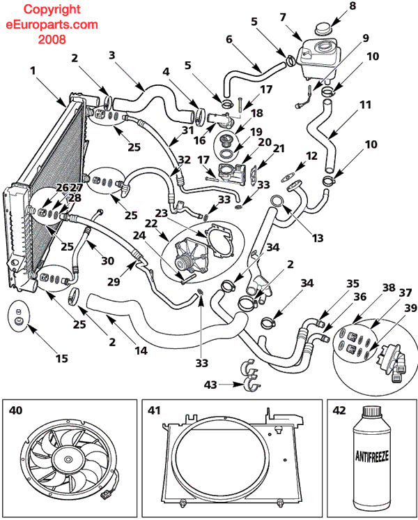

Din olie fra gearkassen løber ind i køleren lige ved siden af dit batteri, tjek de to slanger (25-28 på billedet) hvor de går ind i køleren, jeg havde samme problem på min 95' jeg kunne ikke lige finde en O-ring i skyndingen, så jeg har midlertidig løst det med flydende pakning :roll: :roll:
