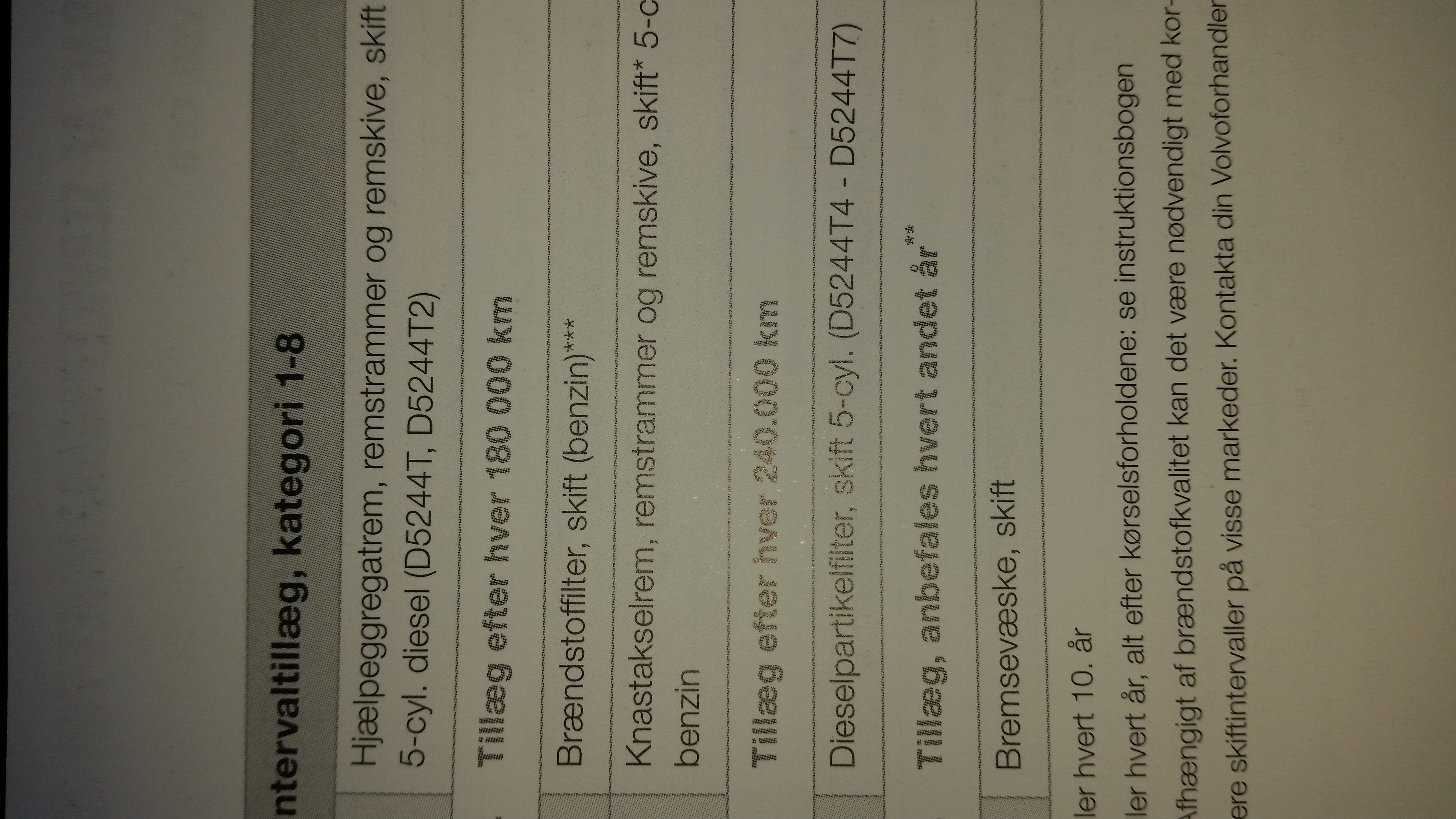

Indlægaf Klågem » tors dec 25, 2014 12:26 pm
Godmorgen. Jeg lovede beviser. Jeg tog lige et billede af min servicebog.
Så tror da pokker folk får problemer med deres biler når deres mekanikere ikke aner noget om det :D

Indlægaf Klågem » fre dec 26, 2014 9:56 am
Ret sjovt som denne tråd døde efter at jeg fik ret.
Der har været 74 kig på billedet. Og ikke en eneste kommentar, som Feks. Undskyld. Jeg tog fejl.

Hej Klågem
Du har ret i at det står i service hæftet, det gør det også i mit!
Men det er forbavsende at det ikke står i Vidas service program????

Så er juleferien ved at være slut,men jeg kan da godt se og som nok forventet en kommentar på partikelfilter skift
Jeg gentager lige igen ingen partikelfilter skift på de 5 cyl med mindre at bilen melder fejl via diferencetrykgiveren ,mener det er omkring 90 % fyldt ,da kan man ikke lave en tvungen regenering længere så nyt filter eller hvis man får problemer med stigende oliestand gentagende gange også nyt filter,men ingen interval på filteret.
Billedet af din servicehæfte klågem viser tydligt at det skal skiftes men din bog er nok fra omkring 2005,og på ingen måde gældende da det er serviceskemaerne i vida som altid er gælder,og man skal rette ind efter,der kommer jo løbene ændringer på bilerne og serviceskemaerne
Jeg tror også hvis du blandere lidt i dit hæfte at du vil finde et sted hvor der står noget med at ret til ændringer forbeholdes og kan gøres uden varsel Volvo Gøteborg
Så undskyld hvis jeg har trådt dig over tæerne klågem

Indlægaf Klågem » lør dec 27, 2014 20:51 pm
solgt skrev:Det er korrekt der er ikke og har aldrig været et skifte interval på partikelfiltret på de 5 cyl.volvoer
Solgt.
Læs her hvad du skrev.
Der har aldrig været et skifte interval på de 5 cyl.volvoer
