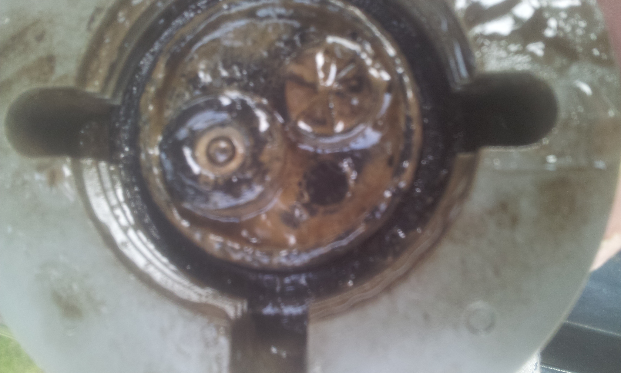

Indlægaf 2805hjen » tirs apr 07, 2015 15:31 pm
Skulle chekke vand og olie og i ekspansionsbeholderen var der en lyse brun grød som man kan se på billederne, oliepind og oliedæksel ser normalt ud.
Bilen Volvo 850 t5 fra 96.

Indlægaf Claus » ons apr 08, 2015 10:38 am
Du har et problem med billeder :)
Men det kræver en forhistorie for at være sikker.
Bil og aller kender vi, men hvor langt har den kørt :?:
Bruger den vand og olie, kommer den ud på nogle lange ture og får lidt tæsk.
Har den andre problemer motorgang mm.
Er der nogle slanger som er faldet af.
Kommer den op i temperatur under normal drift
Det kunne line en kone bil som kun køre med til børnehaven og tilbage.

Indlægaf peloengel » tors apr 09, 2015 8:50 am
Hej det kan være din oliekøler der er utæt, er indbygget i køleren på t5,mener jeg .mvh peter

Re: Har jeg et problem ??
Indlægaf 2805hjen » man apr 13, 2015 18:48 pm
Så er køleren skiftet og intet er ændret, jeg fylder på lader motoren kører til varmemåleren er på midten og slukker dyret.
Venter til den er kold og efter fylder så, kører en tur og så begynder varmemåleren at stige, først langsomt og med et oppe i det røde felt, stopper straks og slukker motoren åbner hjelmen og vandet pisker op fra beholderen.
Ventede til den blev kold igen og tog termostaten ud, fyldet på igen og lod den køre sig varm, slukkede og ventede til den var kold, fyldte efter og kørte en tur igen og det samme gentog sig nålen op i det røde og mig ind til siden slukke dyret og vente til den blev kold, vand på og liste hjem hmmm.
Den reagere ikke på at jeg tænder for varmen i kabinen, intet varmt luft overhovedet uanset at nålen er ret højt oppe.
Nogen med en ide om hvad der er galt med dyret ??
