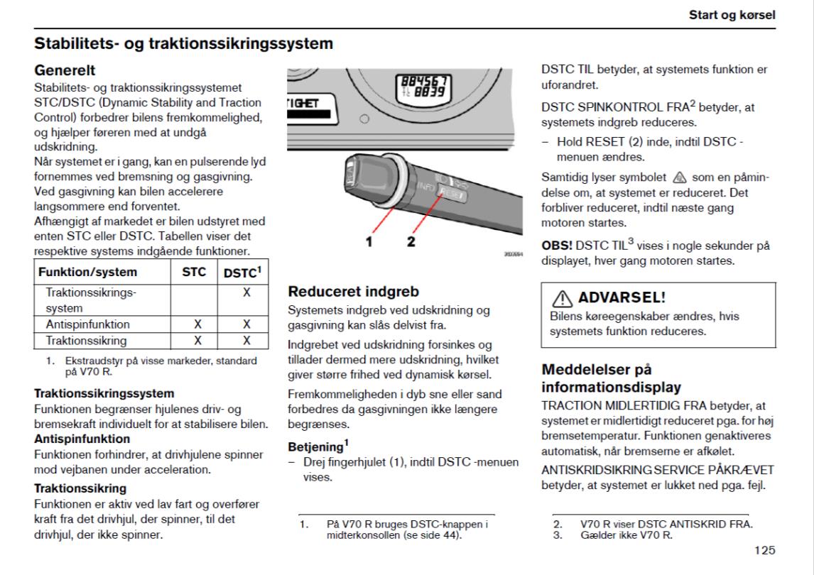

Indlægaf Jes » tors feb 25, 2016 20:54 pm
På de seneste årgange af V70 N er til-/frakobling af DSTC flyttet op blinklys armens fingerhjul. Således at funktionen indgår som en del af info-centeret.
Her er instruksen fra instruktionsbogen:

Jes skrev:Hej
Tak for oplysningen Jes, så blev man det klogere :) , jeg havde bare aldrig set det på en v70n, man bliver sgu aldrig for gammel til at läre noget nyt :D .

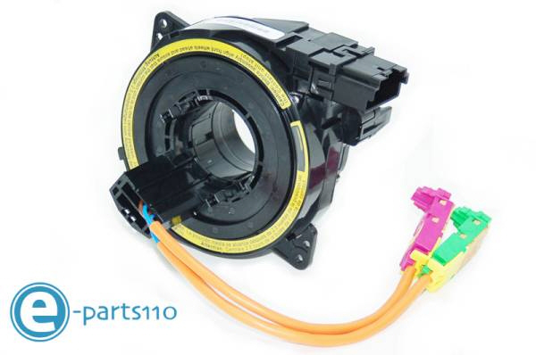

Hej Klågem,
Ser din ratkranssensor ud som på nedenstående billede?
Hvis ja, så er det en sensor der måler rattets position.
Jeg har søgt på nettet efter det engelske navn, Steering Angle Sensor, og fundet en del info, - f.eks.:
http://volvoforums.com/forum/volvo-xc90 ... ion-60371/
http://forums.swedespeed.com/showthread ... e-w-photos
Der bliver nævnt at det også kan være 'Steering Wheel Module (SWM)', eller 'Active Yaw Sensor' der er defekt...
Det lyder dyrt :twisted:

Indlægaf Klågem » fre feb 26, 2016 23:41 pm
Den ligner meget godt.
Og jeg vil næsten æde en hat på at det er den der er tosset.
Fejlen er på 2006 og 07 modellerne.
Vida vil sladre om det er den.
For det er positionsdelen der går i stykker
