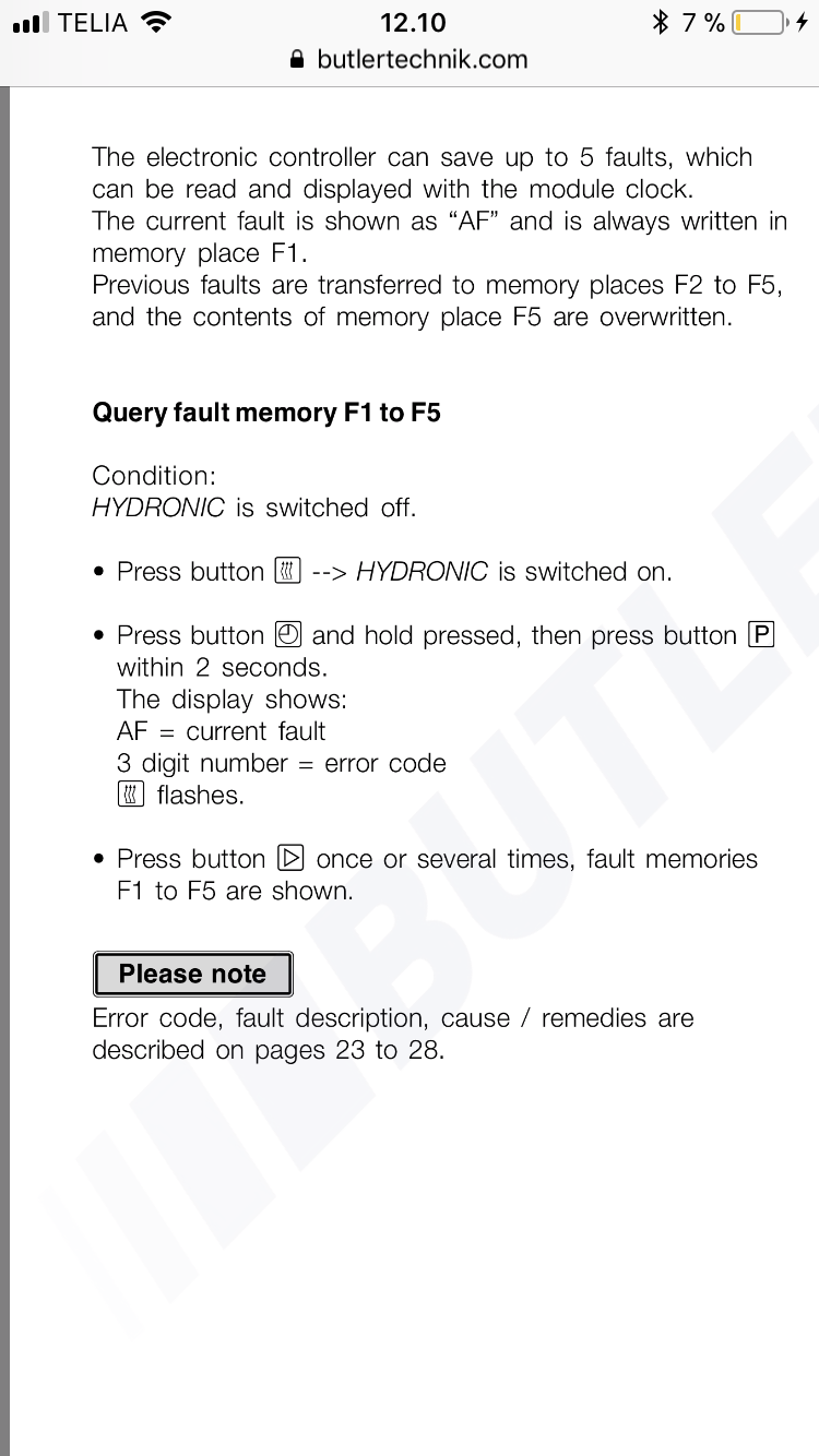

Nå gutter. Hør nu. Jeg har fået fat på et eberspächer hydronic b4wsc. Jeg vil teste det inden montering i bilen, så har lavet en løs opstilling. Når jeg trykker på knappen, cirkulerer vandet lidt og så stopper det hele ellers igen. Hvad sker der? (sælger siger, at det virker og netop er renoveret inden salg.)
Re: Volvo V70 -2000 benzinfyr
Indlægaf Shadows » lør dec 16, 2017 20:54 pm
Anders_H skrev:Nå gutter. Hør nu. Jeg har fået fat på et eberspächer hydronic b4wsc. Jeg vil teste det inden montering i bilen, så har lavet en løs opstilling. Når jeg trykker på knappen, cirkulerer vandet lidt og så stopper det hele ellers igen. Hvad sker der? (sælger siger, at det virker og netop er renoveret inden salg.)
Man skal jo vide hvordan det virker for at checke det ;-)
Har den indbygget vandpumpe?
Hvis vandet er varmt nok i det område den varmer skal den slukke. Det er så vigtigt at kontrollere om vandpumpen i sig selv kan blive ved med at køre.
Jeg tænker at et Bosch værksted burde kunne teste det hurtigt.
Indlægaf Anders_H » lør dec 16, 2017 23:20 pm
Yes indbygget pumpe (sc i navnet).
Der er 0gr her så vandet er vel 2gr.
Har lige haft timeren pillet af og sat den gule tændledning direkte på plus. Så kører det hele og vandet varmes. Sætter jeg timeren på igen er vi tilbage ved problemet. Kan der være fejl i timeren?
Indlægaf Anders_H » søn dec 17, 2017 13:12 pm
Så. Tryk tænd. Inden for to sek tryk og hold uret nede og tryk på P. Her udlæser man fejl. Men ingen fejl, så umiddelbart blev fyret låst op eller noget. Nu kører det i hvert fald. Yihaa.
