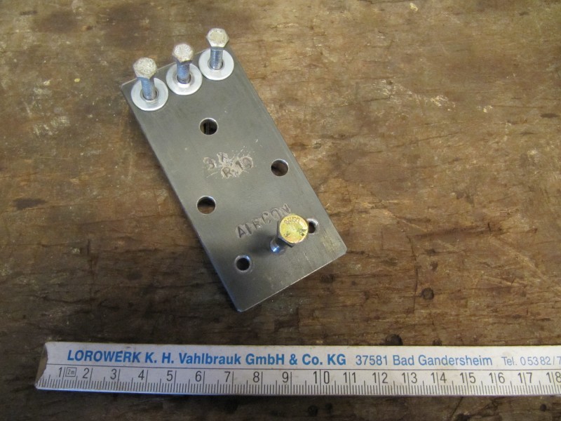

Her er et billede af min hjemmelavede airconkompressorkoblingsaftrækker
Som Jimmi skriver 3 ø6mm huller i radius 19mm
(resterende huller er kun til at kunne fastgøre de bolte man skal bruge, så man ikke skal rende rundt og lede efter dem når man skal i gang.)
Jeg har brugt den på en 2001 S80 2.4T uden at løsne kompressoren.
Der er ikke skidemeget plads (for nu at sige det mildt) men bortset fra det er der ingen ben i at pille koblingen af, tilpasse shims, rengøre med messingbørste og montere igen.
