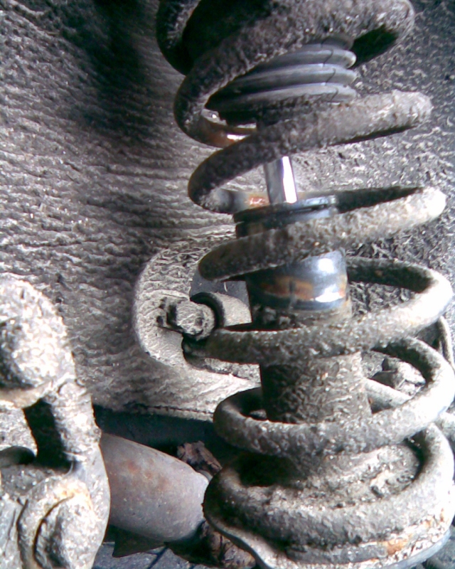

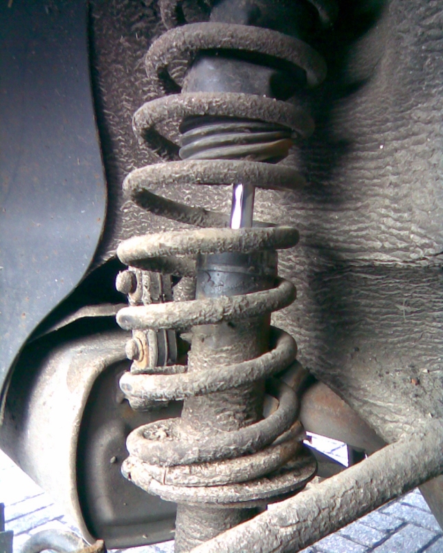

Ved skift til sommerhjul på min mors S40 opdagede jeg at fjeder/støddæmper skraber mod hinanden. Det ser på billederne ud som om det er fjederen der er "ude i en bue" men når man ser det i virkeligheden er det ikke sådan lige til at se hvilken af delene der ikke længere sidder på sin korrekte plads.
Anyway ... det skal jo selvfølgelig fikses, men hvordan pokker kan det komme til at se sådan ud ? Min mor kører sjældent over 80 km/t og er 98% at tiden alene i bilen. Hun kunne komme i tanker om en enkelt gang omkring jul hvor hun havde haft 4 andre med (jeg spurgte til om hun havde taget en togoverskæring eller et hul i vejen med "fuld læs og 100 km/t")
Nogle bud på hvad der er sket og hvad det skyldes ?

Det ser godt nok vildt ud. Er det begge sider. Eller er det kun en. (jeg kan ikke se om det bare er 2 forskellige kameravinkler.) Ellers en god måde at forklare på ved hjælp af billeder :D
Jeg har ikke noget konkret svar. Men et ophæng eller støddæmperfæste er knækket. Det er mit bud

Det er kun højre side. (2 forskellige kameravinkler) Venstre er "100% snorlige" som den skal være.
Fastgørelsen forneden af støddæmperen ser ikke ud til at fejle noget, og umiddelbart kan jeg heller ikke se noget på top-monteringen (har haft bagagerumsbeklædningen ude)
Det var iøvrigt også den side der var problemer med håndbremsen i caliberen, men jeg kan ikke i min vildeste fantasi regne ud hvordan det evt. skulle hænge sammen med dette. Bare "sjovt" det kommer samtidig ... på samme hjul.
Støddæmperen ser ikke ud til at være utæt og arbejder umiddelbart fint. Gad vide om det bare er fjederen der har "slået en bule" (aner ikke om de kan gøre det ... men det kunne da godt se sådan ud)

Kan du komme til at se den "skål" fjederen skal ligge i foroven. Det kunne godt se ud som om at den er faldet ud af den

"Knækket fjeder" er dommen. Der er gået en vinding forneden, og det er det der får fjederen til at "stå skævt"
Med lidt god vilje kan man godt ane det på billede 1 ... om ikke anet nu, når man ved det :-)

...pis - jeg nåede ikke at svare, men mit bud var en knækket fjeder 8)
Det ses desværre oftere og oftere på nyere biler, af uforklarlige årsager iøvrigt. :shock:

Jeg må indrømme at jeg havde set den rift på billede 1. og var i tvivl om den var knækket. Grundet vinklen ved fjederskålen mente jeg ikke at den var det og sagde/skrev derfor ingenting
