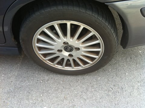

Hej,
Jeg har brug for hjælp - jeg skal bruge et nyt fælge til min V40, da det er blevet skævt (af en eller anden grund..) men kan simpelthen ikke finde det nogen steder...kan I hjælpe mig? og kan man overhovedet det?
se vedhæftede billede
bilen ryster som et espeløv når den rammer de 80-90km/t derefter er det ok - og en dæk gut sagde at min ene baghjul/fælge var skævt...
kan nogen fortælle mig hvad det her hedder?
på forhånd tak for hjælpen
/Kjøller

har du prøvet at få dem afbalanceret....
der kan man hurtig se om de er skæve eller om der er et dæk som har sprunget kassen

Ja hjulet skal afmonteres og tjekkes i et afbalanceringsapparat, for hvis man bare står og kigger på hjulet medens det drejer rundt siddende på bilen, så kan det lige så godt ske at være selve navet, som er skævt.
Og det kan det sagtens ske at være, hvis f.eks. hjulet har været spændt forkert. Hvis navet er skævt er det forholdsvist let at se, hvis det roteres uden hjul.

Hej,
den er blevet afbalanceret og efter afbalanceret. havde en punktering hvor gutten der hjalp mig sagde at det var kørt skævt og han ikke "kunne sætte dækket og fælget rigtig tilbage igen".
så eneste løsning er nok et eller 4 nye fælge... desværre

Prøv at søge på http://www.bildelsbasen.se, i sverige er ophuggerne meget åbne om priser.
fælgen har nok nummer 30630501 el. 30638512 men der er flere uden nummer.
Et styk kan erverves for 600-800skr

Hvis det er fuldstændig umuligt at finde en anden fælg, er det jo også muligt at få fælgen rettet op, det findes der firmaer som kan.

fælgen bliver ikke skæv vis du er punktered og lappet efter få km men vis vi snakker 100km kan jeg ikke svare dig på det
2 nye dæk også er du klar igen
prøv evt deakonline
