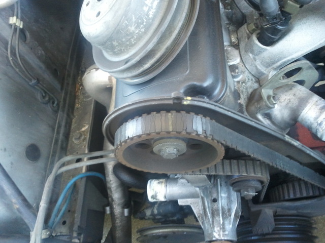

den var lige blevet skiftet da jeg købte min 1990er jeg skiftede den ved 550000km og og den var skiftet ved 505000km, remmen var en fin stand og ikke mør så vis det var kunne den nok klare 75.000km.
men tilbage til den der folkvogn den køre 4år og 180.000km så som der er sagt er det tid pga alderen. det er i følge autodata og tolerance data.
husk det med alderen :mrgreen: når man ser sådan en her så kigger man lige en eksra gang
