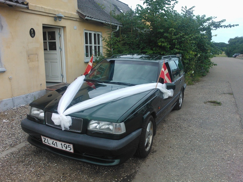

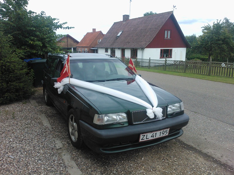

Indtil da, ka' I da lige få et par fra d. 4/8, da datteren blev gift...
Pyntet til brudekørsel...
Volvo 01.jpg (226.63 KiB) Vist 19816 gange
Volvo 02.jpg (225.43 KiB) Vist 19677 gange
