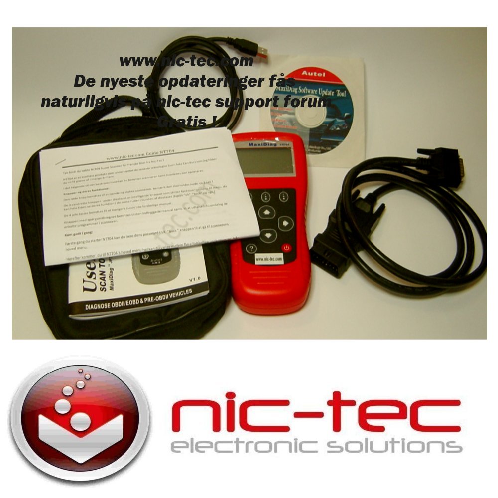

Hej,
Hvilken DIY tester funker på V70 (2002 model)...
Har talt med NIC-TEC... som siger at NT702 prof Scanner skulle være sagen for Volvo?
Nogen der kender denne, eller andre?
(skal gerne også kunne vise måleværdier "real time", og må også gerne kunne aflæse CAN-BUS mm)... og, selvfølgelig fejlkoder :D
vh
//Niels

Der har været omfattende diskussioner på svxc.se om den rette diagnose udlæser, og konklusionen er, at du skal have fat i en prof udgave som koster en 15.000 kr. Volvos dedikerede hedder VCT2000 og kan fungere sammen med VADIS. Har du iøvrigt en VADIS?
Men ellers får denne nogle gode ord med på vejen: http://www.kjell.com/?item=48223&path=116100000,117810000. Den kan ikke det hele, men den får fint fat i motorstyring og gearkasse.
Den eneste pålidelige fejlkodeaflæser for amatører er BSR's PPC diagnostic: http://www.ppc-diagnostic.com/
