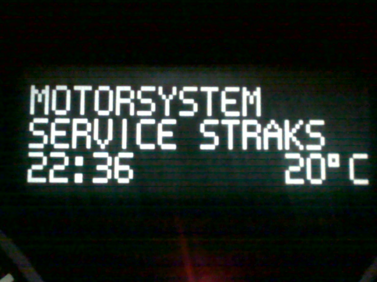

Jeg har netop her til aften fået en fejlmeddelelse i info-displayet ledsaget af den røde advarselslampe med følgende tekst : "motorsystem service straks" (se vedhæftning).
feljmeddelelse
Er der nogen herinde, der ved hvad den meddelelse dækker over - og om jeg kan køre i bilen indtil fejlen bliver udbedret ? På forhånd tak for svar.

Rød lampe betyder STOP MED DET SAMME. Kig i din instruktionsbog. Men jeg mener at det er dit dieselfilter der trænger til udskiftning.

Det første jeg gjorde, var at læse i inst.bogen - desværre var netop denne fejlmeddelelse ikke på listen over mulige fejlmeddelelser... :?:
Jeg har for ca 5000 km (8 uger) siden fået skiftet brændstoffilteret, så jeg håber da ikke, at det allerede skulle være stoppet igen... under alle omstændigheder kontakter jeg mit værksted imorgen - der er stadig garanti på bilen.
Som jeg forstod det efter at have studeret inst.bogen, er det muligt at fortsætte kørslen selvom den røde advarselslampe er tændt - det er kun i forbindelse med beskeden "stands straks", at der er fare for alvorlige skader på maskinen, hvis man fortsætter... ?

Der kan være rigtig mange ting, der udløser denne advarsel. Den eneste måde du kan finde ud af det på er at forbinde bilen med en diagnosecomputer. Det er jo dejligt for dig, at der stadig er garanti på bilen.
Bed værkstedet om at vedlægge computerens diagnosebeskrivelse.

Det viste sig, at fejlmeddelelsen refererede til en defekt EGR-ventil og et defekt partikelfilter. Begge dele er nu blevet udskiftet på garantien af Pedersen & Nielsen i Grenå, hvor jeg købte bilen brugt i april. :)
Jeg kan iøvrigt konstatere at brændstofforbruget er reduceret med ca 10 % (nu kører den ca 22 km/l :D ) efter reparationen - formodentligt fordi bilen før reparationen i tide og utide forsøgte at regenerere partikelfilteret - hvilket jo koster brændstof. Bilens trækkraft er desuden væsentligt forbedret, og jeg er nu en MEGET tilfreds ejer af min V50 ! :D
