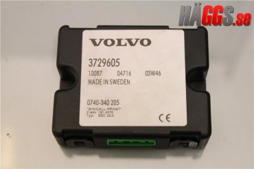

hvis du har comfortcall start i bilen, sider den i højer sige i bagagerum. den har sit eget tlf nr.
er vidst noget man skan abonerer på men kik her http://www.minicall.se/ eller www.svxc.se

Indlægaf enggaard » ons jan 11, 2012 20:58 pm
sådan ser den ud
comfortcall
