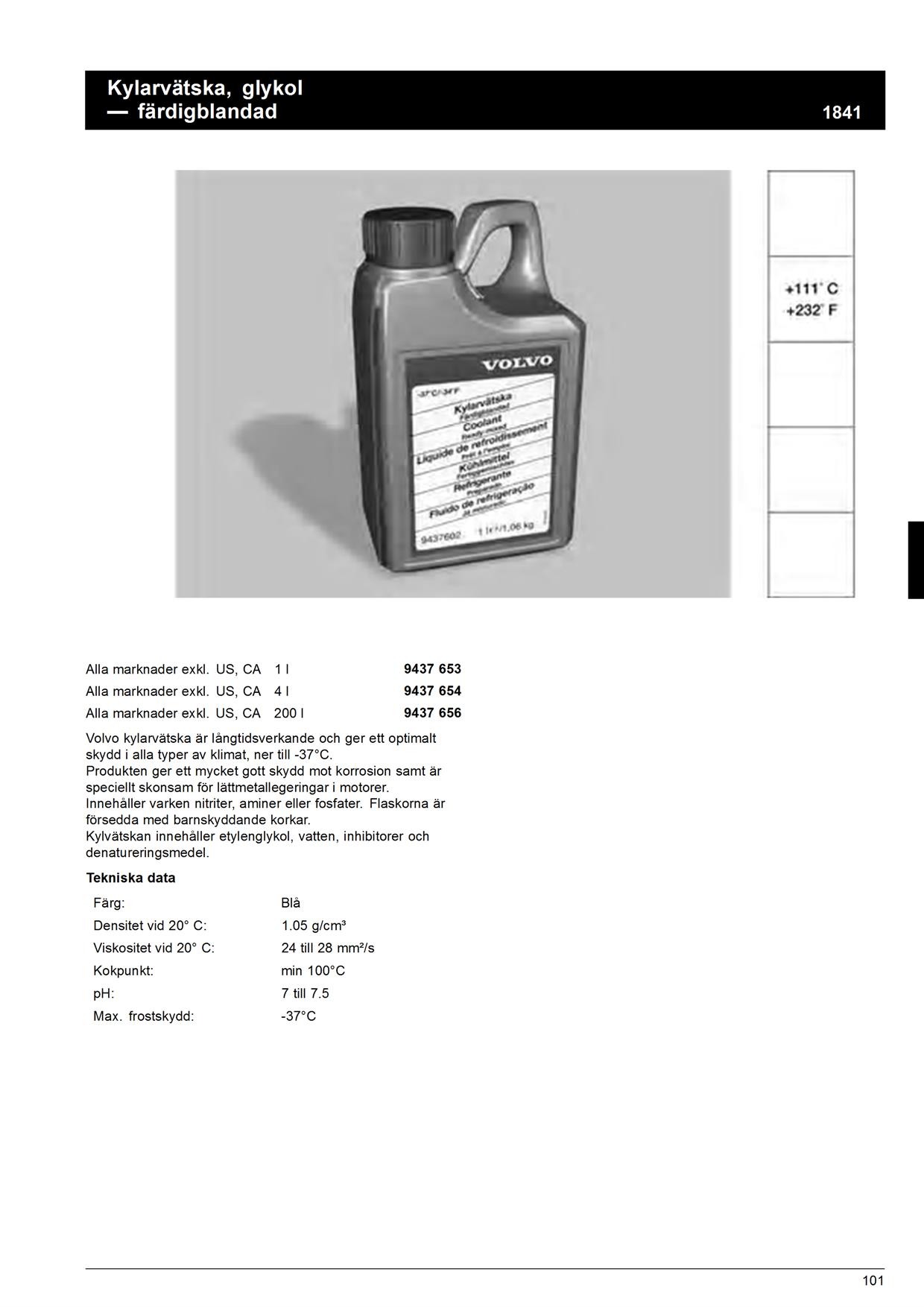

Nu starter jeg sikker en kæmpe diskution men jeg bruger denne her:
http://www.google.dk/url?sa=t&rct=j&q=k ... ETPcPrhyXQ
Og så husk, som der står, at blande den op med demiraliseret vand, så er din bil beskyttet i mange år både mht frost sikring og ph værdier.
Hvis du vælger den nede fra tanken, ud fra farven så er du galt på den, da farven intet har med egenskaberne at gøre. Billedet af den fra Volvo siger heller ikke noget om de normer den overholder.
Man kan så sige at tager du den fra Volvo er du sikker på den overholder de normer Volvo har sat.
MVH Pede

Indlægaf Sander » man feb 20, 2012 23:26 pm
enig. der er nemlig nogle som indeholder Propylenglykol og ikke etylenglykol og der er forskel. Hvis du google lidt kan du finde UDSAGN på forskellene. og når jeg skriver det med stort er det fordi der ikke altid er validens for det skrevne alt efter hvor du klikker ind i kombination med hvor kritisk du er.
læs blot her http://www.bilgalleri.dk/for_messageDet ... _ID=483033 eller her http://www.bilgalleri.dk/for_messagedet ... _id=740735
en tråd jeg har genfundet, som jeg stødte på ved tidligere søgning omk kølervæske til en bekendts bil. Det er, modsat volvosnak, et forum med alle mærker repræsenteret og der er jo ikke ligefrem den samme diciplin, som volvosnak, mht oplysninger om model årgang inden man spørger.
Hilsen Sander

Indlægaf Sander » tirs feb 21, 2012 10:00 am
jo det har til dels også noget med egenskaberne, men det er i nogle tilfælde og egenskaber som ikke har relationer til motorens kølesystem Fx. så skriver Castrols om deres blå ( den, af deres produkter, som de anbefaler til volvo) Castrol Anti-freeze NF er fremstillet under kraftig hensyntagen til forhold der kan være med til at reducere de miljømæssige konsekvenser ved anvendelsen af kølevæsker. Prøv at gå ind og læse om Castrols beskrivelser af deres forskellige farvede væsker. Du skal ikke gå via Castrolshop, som kommer først, der står ikke noget, og de har kun 2 typer ? Men gå ind på Castrol danmark længere nede, eller endnu smartere via mekonomens hjemmeside. Mekonomen forhandler Castrols produkter og har en fin oversigt og du har derfor muligheden for at scrolle ned og klikke direkte på de enkelte væsker, via billeder, og få en fin beskrivelse.
