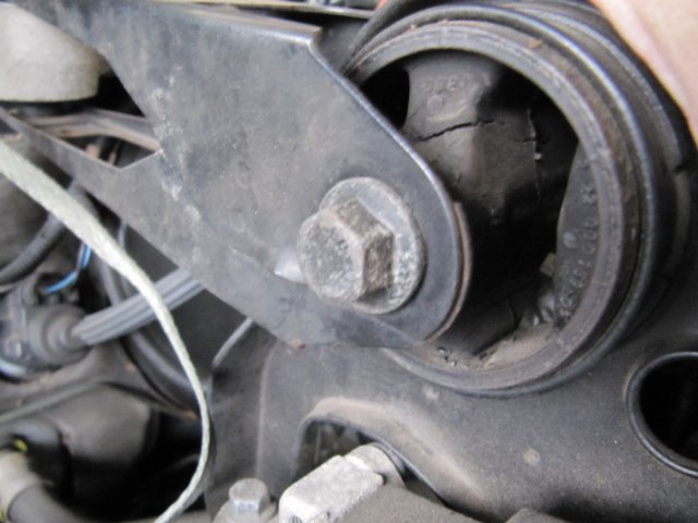

Jeg har gennem længere tid haft en klaprelyd i S70´eren. Den er der når man kører over togoverskæring, på ujævn vej eller over bump og lign.
Det lyder som en mellemting mellem et løst varmeskjold og en stabilisatorbolt der er helt slidt op.
Jeg HAR kigget efter stabilisatorbolte og løse varmeskjold uden at finde noget, men opdagede så et motorophæng der ikke er helt nyt længere.
På billedet vrider jeg i det med hånden så revnen ses tydligere. Når ophænget er i normal hvilestand er der ikke rigtig noget at se.
Spm 1) Kan dette være skyld i klaprelyden ?
Spm 2) Er det et problem at det ser sådan ude, eller er det kun kosmetisk ?

Det er et typisk problem på 850 / 70 serien, skift den!
Min 850 får skiftet denne bøsning hver ca. 100.000km.

Den bør skiftes, men lyden skyldes nok mere det store ophæng som sidder i bunden af motoren under tandremmen.

En ny bøsning er købt, og ifm. jeg skifter den, må jeg have et nærmere kig på de nedre motorophæng.

Jeg gik frejdigt igang idag for "hvor lang tid ka´ sådan en smule bøsning tage" ?
Længere end antaget skulle det vise sig. Da jeg nåede til at pille hele den ramme af bøsningen sidder i, droppede jeg det og tænkte at jeg nok lige skulle granske Vadis og Volvosnak lidt mere, for kan det virkelig passe ? Den sidder med 2 mørtikker der sidder så langt nede at jeg enten ikke har kræfter nok med det lille værktøj jeg kan få derned, ELLER ikke kan få mokket det store værktøj, jeg ville have kræfter nok med, derned. Skal man virkelig igang med at pille dimser ud til der er plads til at få hele rammen af motoren ?

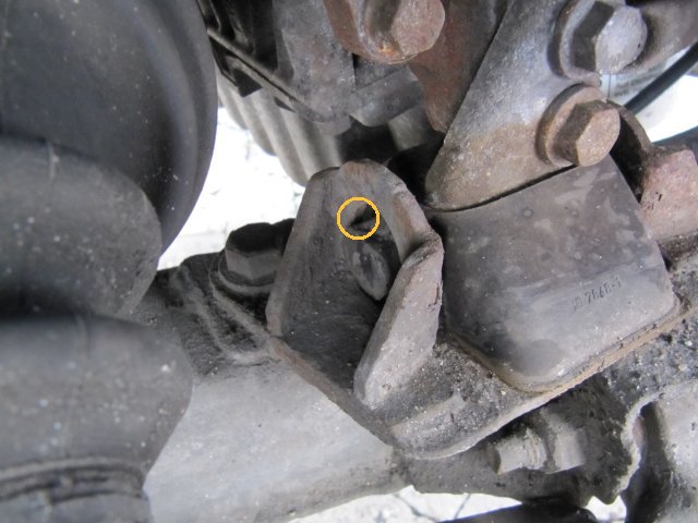

Derudover kiggede jeg nærmere på ophænget ved tandremmen. Hvis nu man vidste hvordan en nyt ser ud ville det jo være nemmere at vurdere om det er slidt.
Hvad siger eksperterne ? "Frisk" eller "færdig" ?

Bøsningen i toppen skærer du ud med en nedstrygerklinge. Der er en nylonbøsning, som er presset i beslaget. Den nye spænder du i med en gevindstang og en passende bøsning der trykker på yderskallen af ophænget. Der behøver ikke at blive afmonteret andet end stræberarmen.

Indlægaf chrjen » søn nov 27, 2011 8:09 am
Det ser umiddelbart træt ud. Hvis bøsningen hviler på bunden og ikke sidder i midten, så er det tid.

chrjen skrev:Det ser umiddelbart træt ud. Hvis bøsningen hviler på bunden og ikke sidder i midten, så er det tid.
Altså forstået på den måde at gummiet er "sunket sammen" ? ... det tror jeg det er.
Der er et "metal-mod-metal" slidmærke (orange cirkel) hvilket vel egentlig passer meget godt med at bøsningen er sunket sammen og nu kan give sig for meget i op-ned retning.
Jeg må vist have fat i en ny en af dem ... samt bede om noget bedre vejr. Det er ikke så sjovt at rode med bil i en carport nu :roll:

Jeg er stadig meget i tvivl om motorophænget er færdigt.
Jeg har begået en lille video. (undskyld rystelserne ... det var ikke helt let at holde alle ting på en gang)
http://www.pc8.dk/billeder-volvo/ophaeng.avi
... skal det kunne give sig på den måde ?

Peter_C skrev:Så blev det så godt vejr at jeg kunne få kigget lidt på bilen.
det ophæng er bare så meget dødt. Byt. Til nyt.

Takker
Der vil blive byttet til nyt :D
