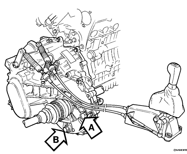

Hej derude. Jeg har lige fået en pæn og vedligeholdt Volvo T5, årg. 1999. Nu har jeg så set, at der iflg. Servicebogen ikke er skiftet gearolie siden, 340.000 km. Bilen har nu 411.000 på bagen!
Hjælp? Et billede evt. Af hvor, man skifter og fylder olie på? (Manuel gearkasse)

Fra Vadis
Olien tappes af B og der fyldes på via A til det løber ud (står på niveau med A)

Sorry de mange ?, men vil vide om jeg kan gøre det selv..
Nu kan jeg se, på billedet at der skal bruges en slange med trakt på?
Eller skal den nye olie pumpes ind?..

Indlægaf Peter_C » lør jan 04, 2014 21:23 pm
Det skulle være 2,1 liter

Indlægaf Peter_C » lør jan 04, 2014 21:36 pm
Jeg har aldrig skiftet olie på en Volvogearkasse, så jeg aner ikke om det er en gds-opgave.
Jeg har dog, efter samme princip, skiftet på min Peugeot 309.
Jeg satte en slange på gearoliedunken og hængte den op som et drop på forskærmen med en gummirem.
For at få olien til at flyde let borede jeg et lille hul i bunden (der jo nu pegede opad) af bøtten.
HUSK ikke at stille bøtten normalt opretstående bagefter ... der er jo hul i bunden (jeps ... det glemte jeg :D )
