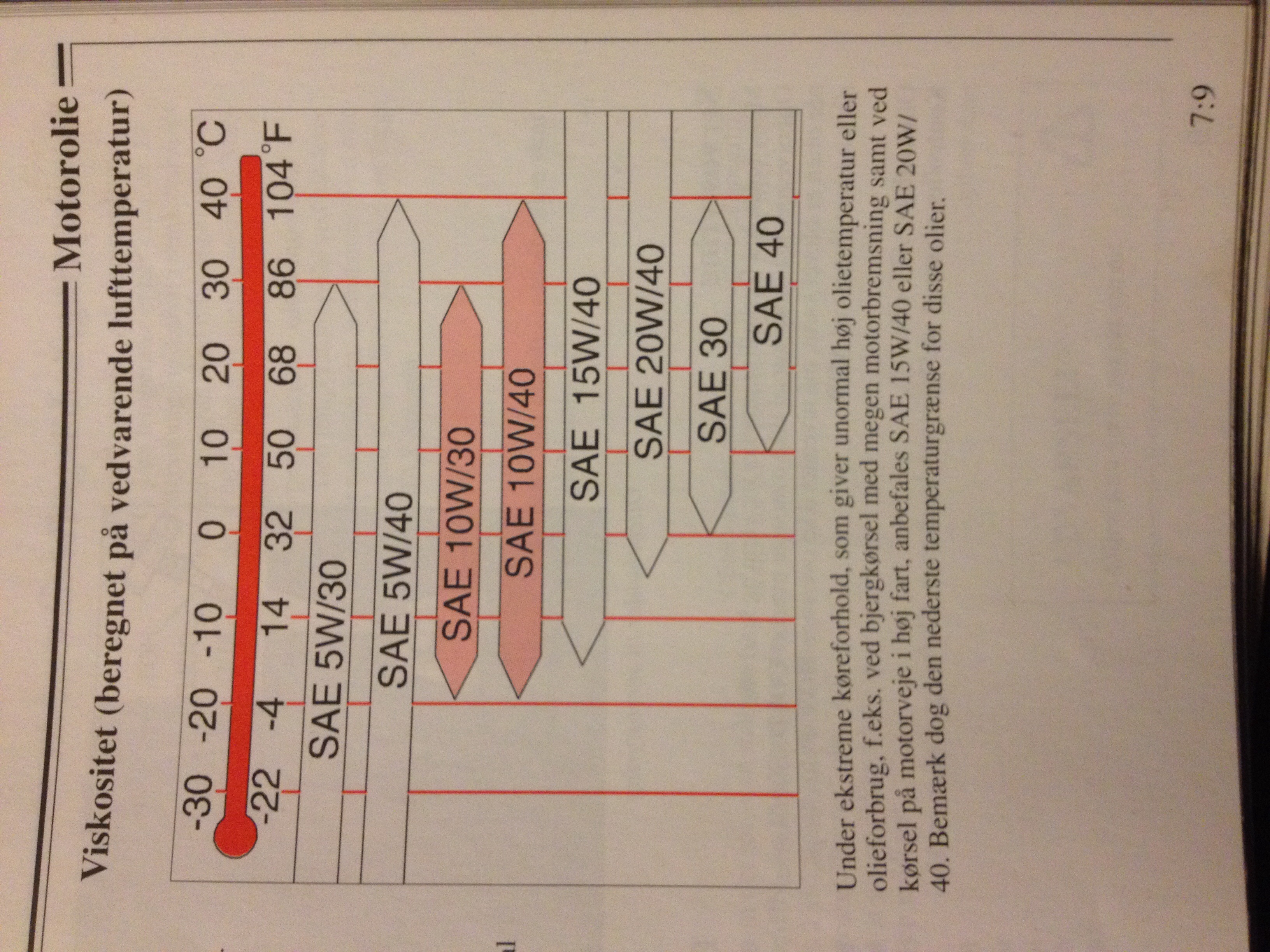

Hej Steenøffe,
Jeg bruger selv 10W/30 efter anbefalingerne i instruktionsbogen fra 1996.
5.3 liter incl. Filterskift og 5.8 liter ved visse modeller formentlig T-modeller.
Olieskema

Waltersdorff skrev:Hej Steenøffe,
Alle de 5 cyl volvomotorer, jeg har byttet olie på, er der 5.8 til 6.0 liter, og 10w-30 putter jeg i min gräsklipper, da det slet ikke passer til svenske forhold i en volvomotor(5 cyl), men som skrevet, gör hvad du syntes der er bedst for din motor, eller pröve at höre Volvo hvad de ville fylde på, jeg har aldrig hört om nogen, der har fyldt 10w-30 på en glt motor....men det er ikke mig, der skal tage valget.

Gälleryd,
Jeg forholder mig blot til instruktionsbogen til Volvo 850 fra 1996, hvori Volvo anbefaler 10w/30 eller 10w/40 (det medrødt markeret) i instruktionsbogen. Desuden er der angivet, at der ved filterskift skal benyttes 5.3 liter, hvorfor du hælder 0.7 liter ekstra på i forhold til Volvo skal være usagt :?:
