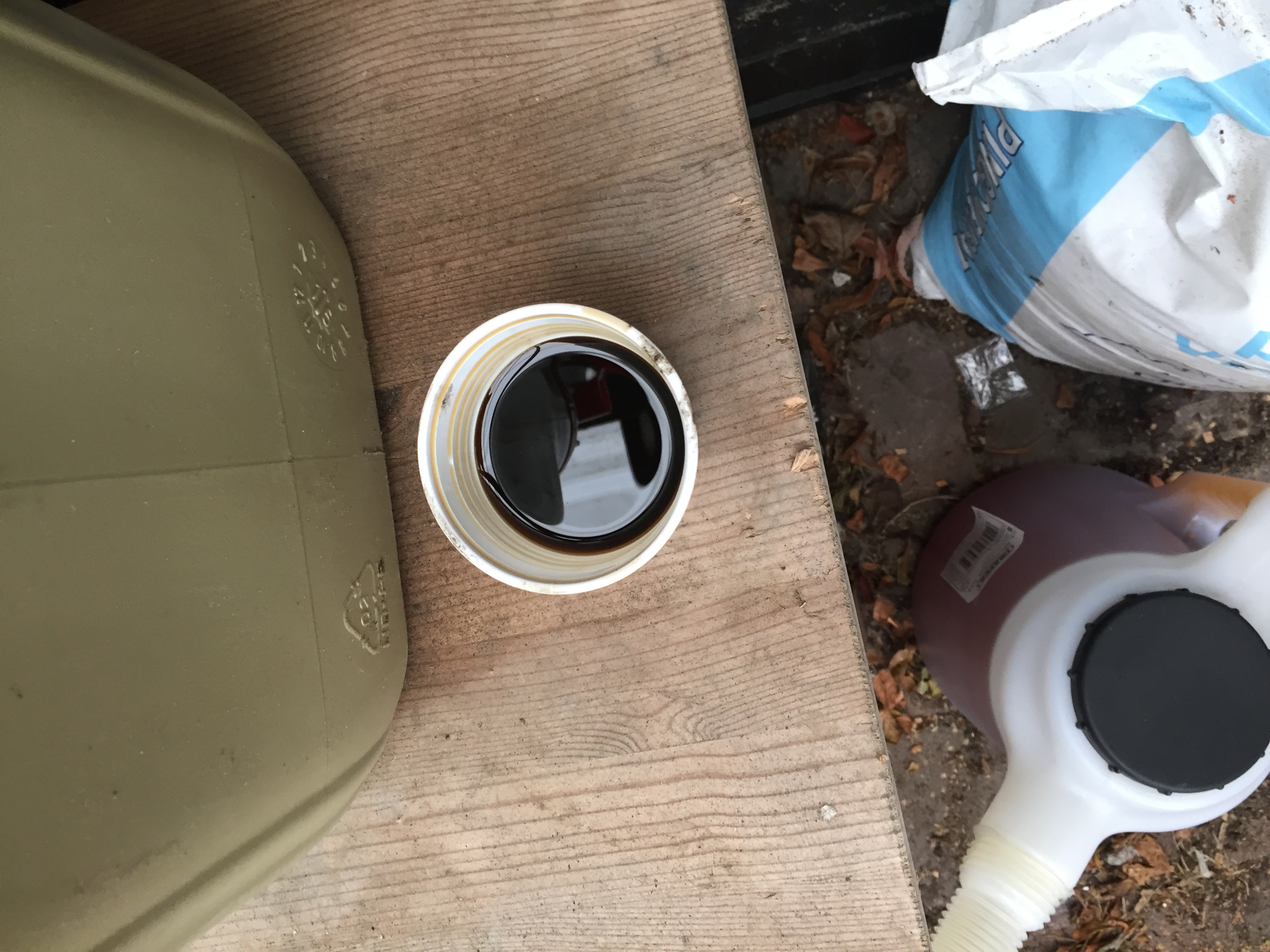

Indlægaf Kingo » ons sep 21, 2016 12:13 pm
Nåh - jeg har noget lejestøj så ville lige sikre mig at der var olie på kassen - det var der - den har gået 157.000km nu og så sort er olien...tænker det var på tide. Jeg kan ikke mærke forskel - gearskiftet var fint inden også.
Jeg undrer mig over hvordan man får al olien på (2,1liter) Selvom jeg havde bilen løftet i venstre side (både foran og bagved) begyndte det at løbe ud før jeg fik fyldt 2 liter på...
