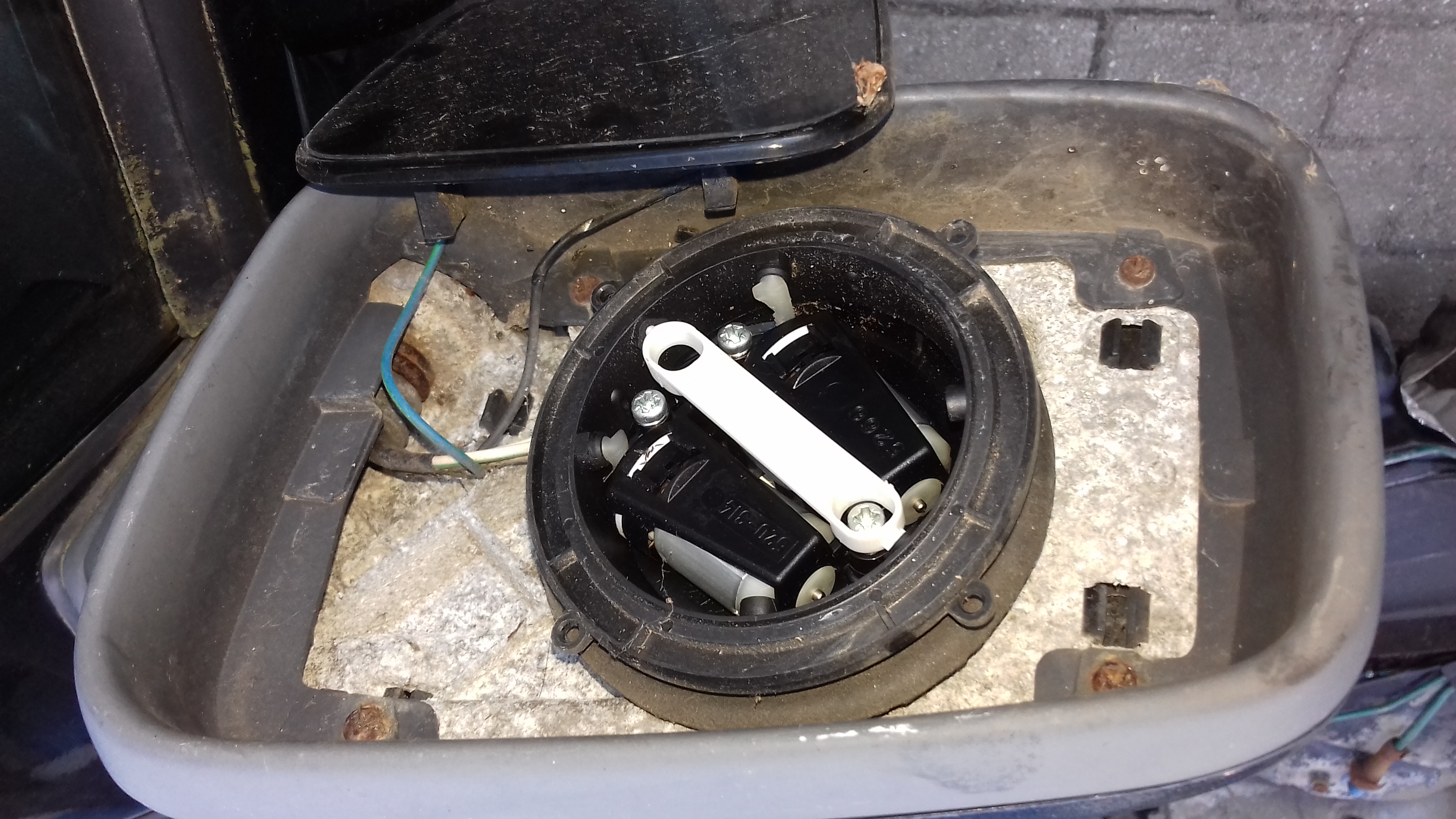

Indlægaf Mathias skov » tirs maj 09, 2017 15:30 pm
Det har jeg slet ikke. Hver højre eller venstre side. Og jeg har skilt dem begge af. Og der går kun 5 ledninger ind i hvertingene. 2 til varmen i spejlet og 3 til justeringen af spejlet!

Indlægaf Klågem » tirs maj 09, 2017 21:31 pm
Mathias skov skrev:Har det noget at sige at den er fra 96?
Er det en 850.
Mange gange hjælper det at skrive hvilken bil det drejer sig om.
På en 850 sidder der en temperaturføler i kofangeren. Du kan se den igennem luftindtaget i venstre side (førersiden)
