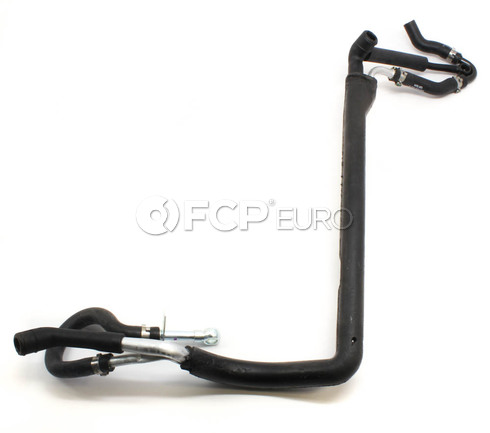

Røret omkring motoren er dette rør:
Men de 3 slanger fra magnetventilen er ogås blevet skiftet, hvis det er dem du tænker på?
De gamle var møre og var ikke længere tætte.
