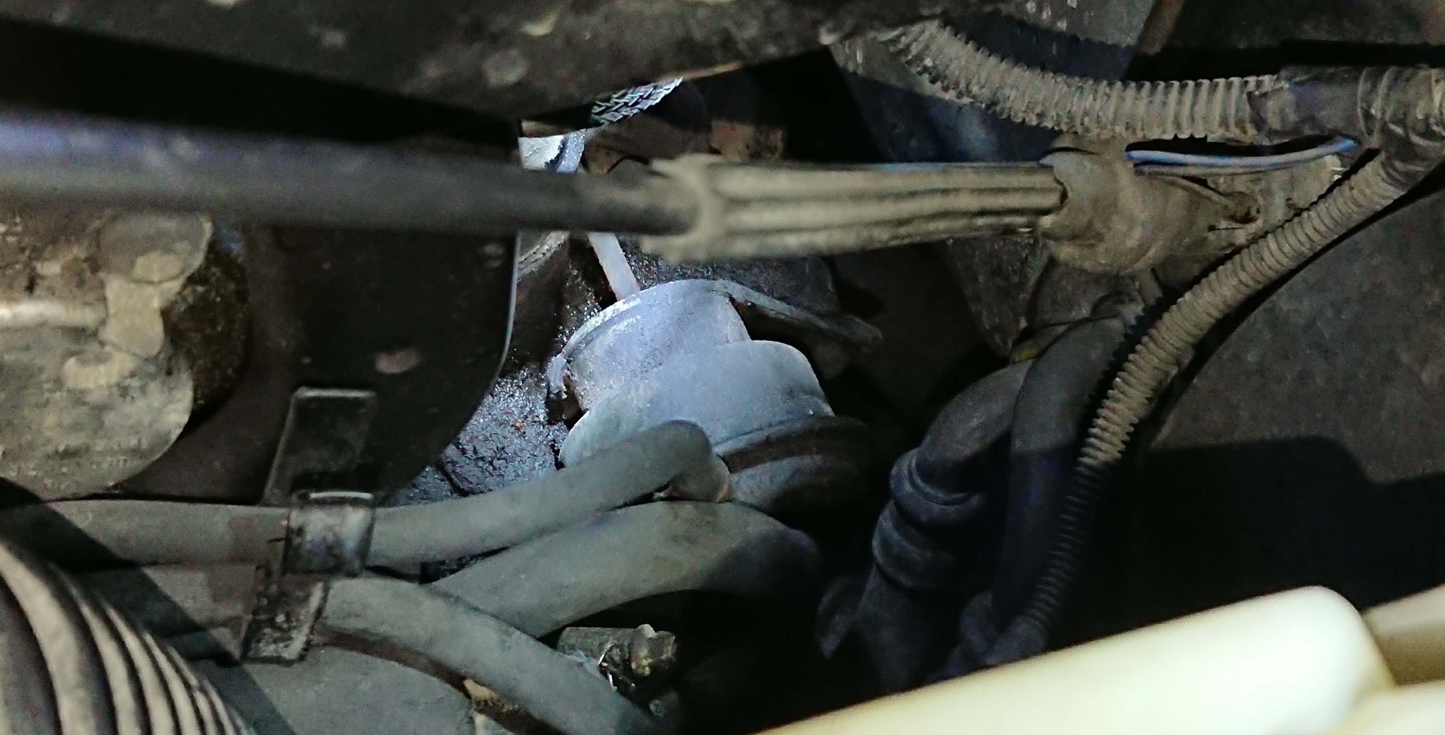

Jeg oplever at kunne lugte udstødning gennem ventilationsanlæg,
dog kun når jeg holder stille.
Jeg har lige haft varmeskjoldet af,
for at tjekke om turbo var utæt,
og ser at det kommer ud fra en lille dåse som er forbundet til turbo med en lille arm,
så min begrænsede viden om motor,
får mig til at gætte på en form for vacumdåse.
Er der nogen der kan forklare mig hvad det er?

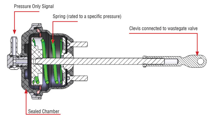

Det er en westgate. Den sørger for at turbotrykket ikke bliver for højt.

Tak for svar, jeg tænker ikke der skal komme udstødningsgasser ud fra den, så der er nok en pakning inden i der er gået. :)
