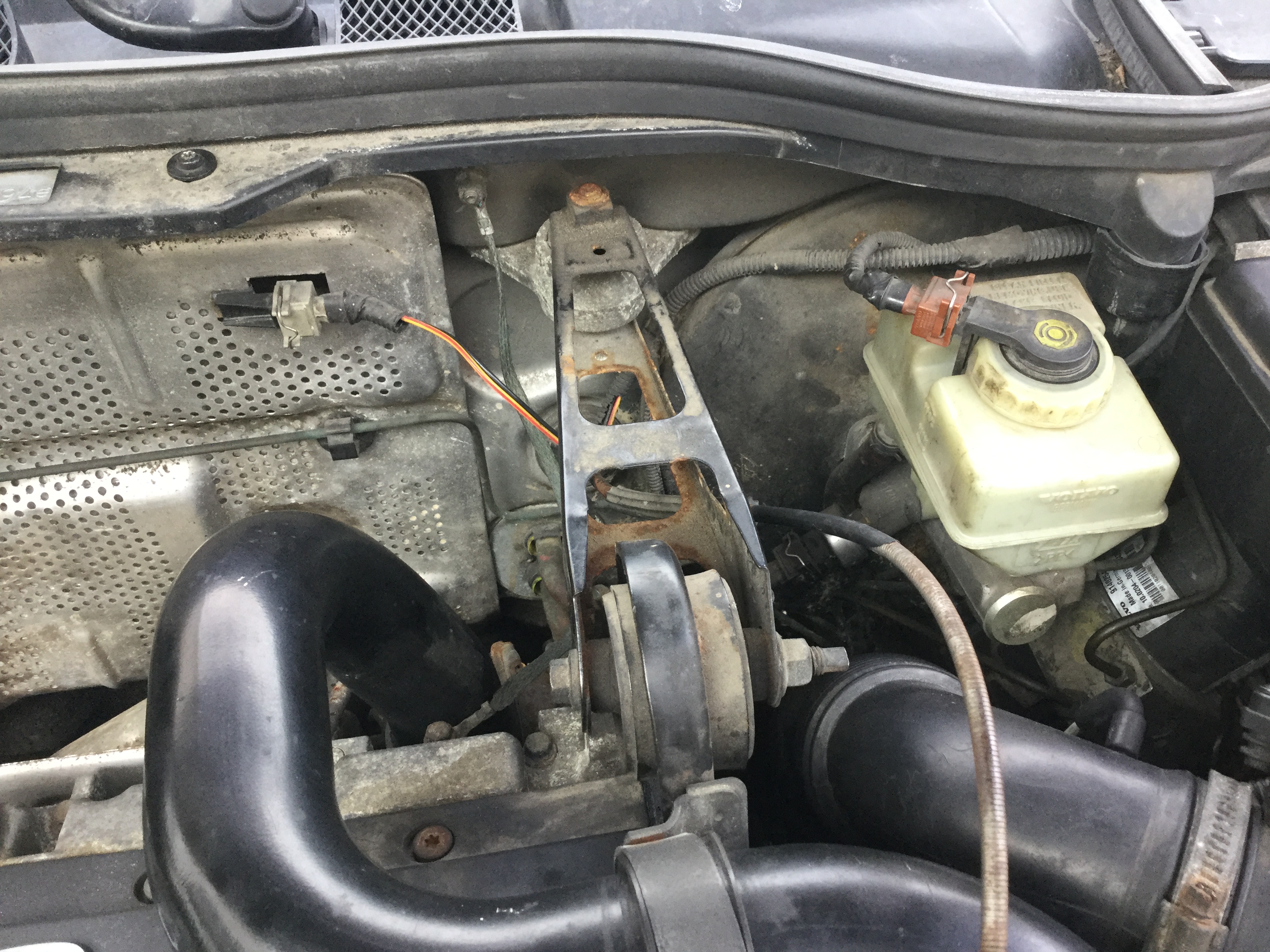

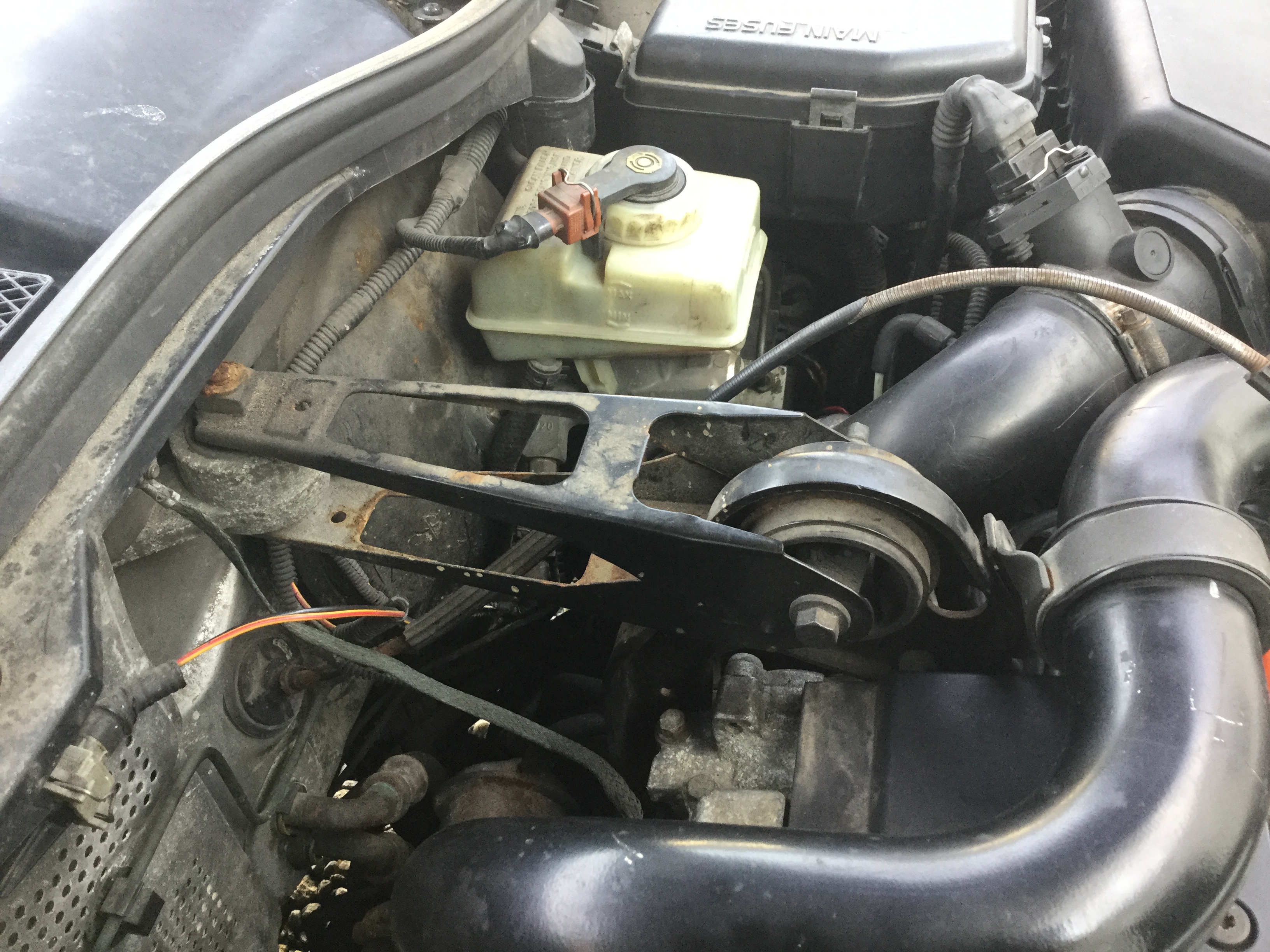

Jeg kan simpelhen ikke finde det motoropæng der skal bruges til min bil.
Nogen siger at gummiet skal presses ud, andre siger man kan skifte det hele.
Håber nogen kan hjælpe mig, har aldrig skiftet sådan et før. Er det øverste mod kabinen.

Det er gummiophænget længst fra kabinen. Jeg fjernede mit, som var knækket ved at bruge en nedstrygerklinge for at save en del ud af gummiklodsen, så kunne resten tages ud. Det nye blev isat efter et døgn i fryseren og lidt siliconefedt med brug af pressen som DIY Robert viser i videoen.
https://youtu.be/oQRFvsqdP3A

Men når man ikke har sådan en presse? Hvad gør man så?
Kan man købe/låne sådan en et sted ?

Du kan godt presse den i med en almindelig skruestik og et passende mellem læg
nu med vida :-)
