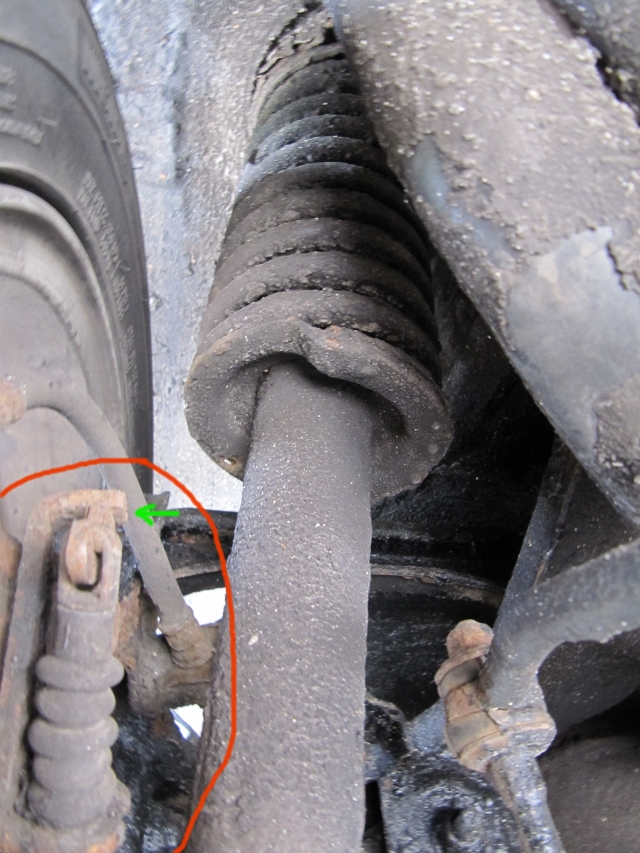

Prøv lig ar sætte den i N og slip håndbremsen nu skal du kunne skubbe vognen.
Hvis ikke så hænger den i bremsen og så er det ikke en raket.

Indlægaf Peter_C » fre jun 15, 2018 23:28 pm
Et godt forslag til en mulig fejl.
Det er også ret nemt at kontrollere under bilen
Her er et billede af håndbremsen som det ser ude nede under bilen ved baghjulene.
Armen skal "fjedre tilbage" og ligge an ved den grønne pil. Hvis der er mellemrum efter håndbremsen er lagt ned inde i bilen, slipper bremsen ikke ordentligt.
