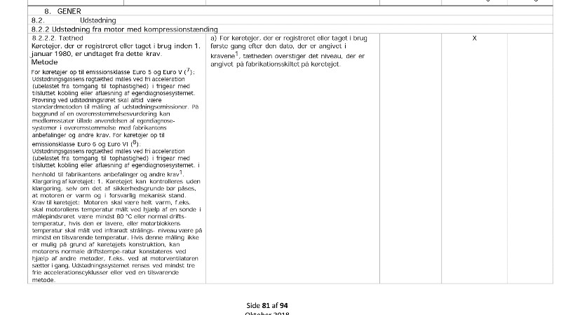

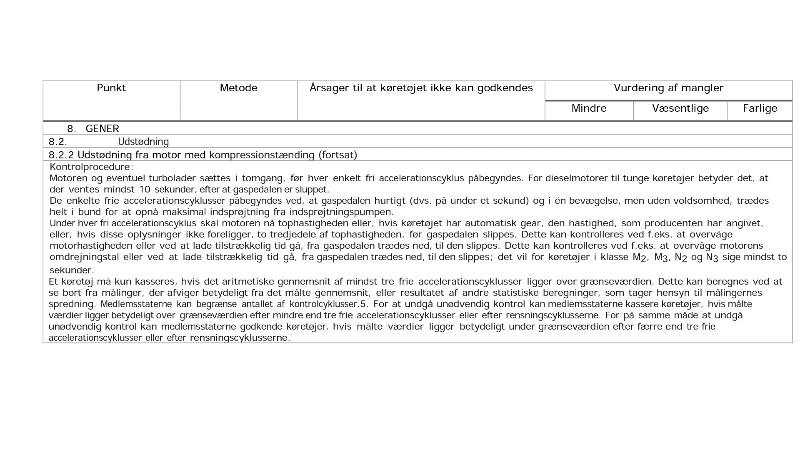

Røggastest tages ved fuld gas. Med varm motor.
Ikke ved Max belastning da den så vil ryge mere.
Med de gamle automatgear. (aw35-55) skal de stå i neutral og IKKE i p.
Jeg tager røggas 1 gang hvis den er i orden.
Hvis ikke så flere gange. Falder den ikke mærkbart efter 3 forsøg. Er det en ommer. Falder den ved hvert forsøg. Så gør jeg det Max 6 gange. (det er for at hjælpe Kunden) for typisk er fejlen at folk aldrig har haft luftet bilen. Og så er motoren ved at blive kvalt i sit eget lort (sod)
Ud over det står det i typegodkendelsen hvor mange omdr. Testen skal tages ved.

Indlægaf Klågem » man nov 12, 2018 22:53 pm
olemedV70 skrev:Tak for supergod info, som viser at synsmanden udfører denne test forkert.
Typegodkendelsen for D5 siger 4500 Rmp, jeg hentede typegodkendelse på færdselsstyrelsen
Så skal han heller ikke holde speederen i bund i et sekund mens motoren løber 5000 rmp, oven i købet mens den står i park.
Jeg skal have fat i nakken på ham, min turbo hyler efter synet. Kan man drage ham til ansvar Klågem ?
Hilsen Ole
Det er på de gamle gearkasser (dem som ligger i 240 og 740 samt 940) at den skal stå i neutral.
Du kan ikke klatre synsmanden for det. For der står at man skal give bundgas.
Man kan hjælpe Kunden hvis røggassen er for høj, ved at lette gassen til de 4500 omdr.
Springer en motor i luften under testen. Så er det faktisk "bare" ærgerligt, da den så ikke har været i orden.
Motoren har begrænser som sørger for at den ikke får for mange omdr.
Hylen fra din turbo tror jeg mere stammer fra en utæthed imellem turbo og indsugning. Typisk et flækket plastrør under motoren. Eller intercooleren.
Jeg tvivler på at du får noget ud af at brokke dig. Da der står sort på hvidt hvordan testen skal laves.
