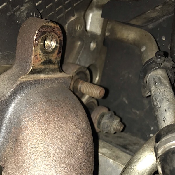

Indlægaf jesperf » lør jan 26, 2019 22:01 pm
Jeg tillader mig at genoplive tråden, da mit problem er genopstået.
Der er gået ca. 1 år siden værkstedet skiftede pakningen ved udstødningsmanifolden og den hyler nu igen. De har tilsyneladende ikke spændt manifolden korrekt, da en bolt er faldet af - og den næste er godt på vej.
Jeg skal have skaffet en ny bolt og møtrik som minimum, men jeg er usikker på om jeg også skal skifte pakningen og de øvrige bolte nu jeg er ved det - for at overstå det en gang for alle.
Manifolden sidder med en gevindstang som skrues ind i motorblokken. Herpå monteres en afstandsskive og til slut en bolt.
Hvirdan får jeg sikret mig, at gevindstangen spændes tilstrækkeligt, og hvor meget moment skal bolten spændes med til slut - vida har ingen info om dette.
Jeg overvejer lidt at skifte alle gevindstængerne for en sikkerheds skyld, men er dog lidt bekymret for, om jeg 1) knalder gevindet i forsøget, eller at de knækker...
Hvad ville en klog og erfaren gøre? :-)
Mvh. Jesper
