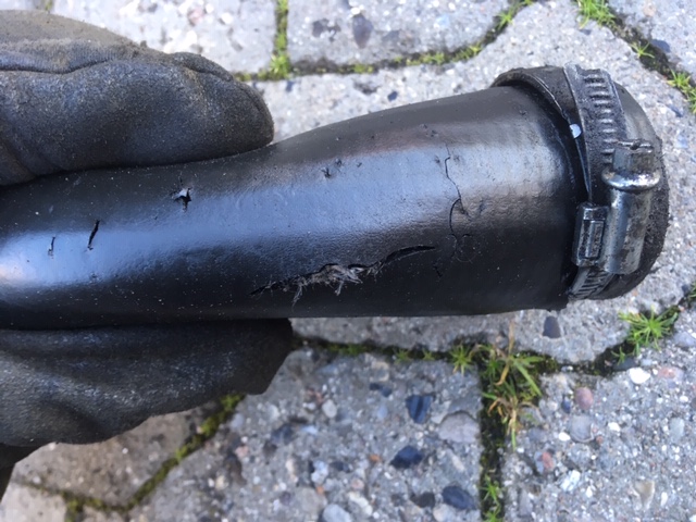

Indlægaf Blanné » man mar 25, 2019 21:33 pm
Bingo, det var alligevel trykslangen som ellers også var første mistanke:
Jeg kunne ikke mærke den store revne før slangen var taget helt af. Og det var ikke et spændebånd der havde givet op, det var selve slangen. Tak for tippet Hans, du fik mig tilbage på sporet.
Konklusion: Trykslangen efter turboen (31293663) holdt 286.000 km, den har også ligget på et lager et par år før den blev monteret på bilen, og der sad også noget olie-/sodsnask indeni og udenpå.
Udover den nu velkendte hvislelyd og mangel på turbotryk, gav det som følgefejl i Vida:
P1407: Exhaust Gas Recirculation No Flow Detected
P00BD: Mass or Volume Air Flow A Circuit Range/Performance - Air Flow Too High
hvilket blev vist i displayet som Motorservice påkrævet.

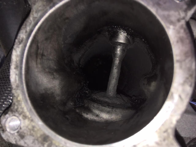

Undervejs, da jeg blev vildledt af fejlkoderne til at mistænkte EGR'en, pillede jeg gasspjældet af, og det trængte godt nok til en rensning:
Det var nemt at rense, i modsætning til EGR'en, som var et sort hul:
Det blev en smule bedre, men man kan jo ikke rigtigt komme til uden at afmontere EGR + køler, og det kræver noget mere adskilning end jeg lige havde mod på:
Nu var det ikke her problemet var, men det kan vel ikke skade med lidt rengøring. Så er spørgsmålet dog om jeg bør starte en tilpasning af gasspjældet pga. de lidt ændrede forhold? Jeg koblede heller ikke batteriet fra under operationen, men undlod at sætte tænding på mens gasspjældet var frakoblet.
