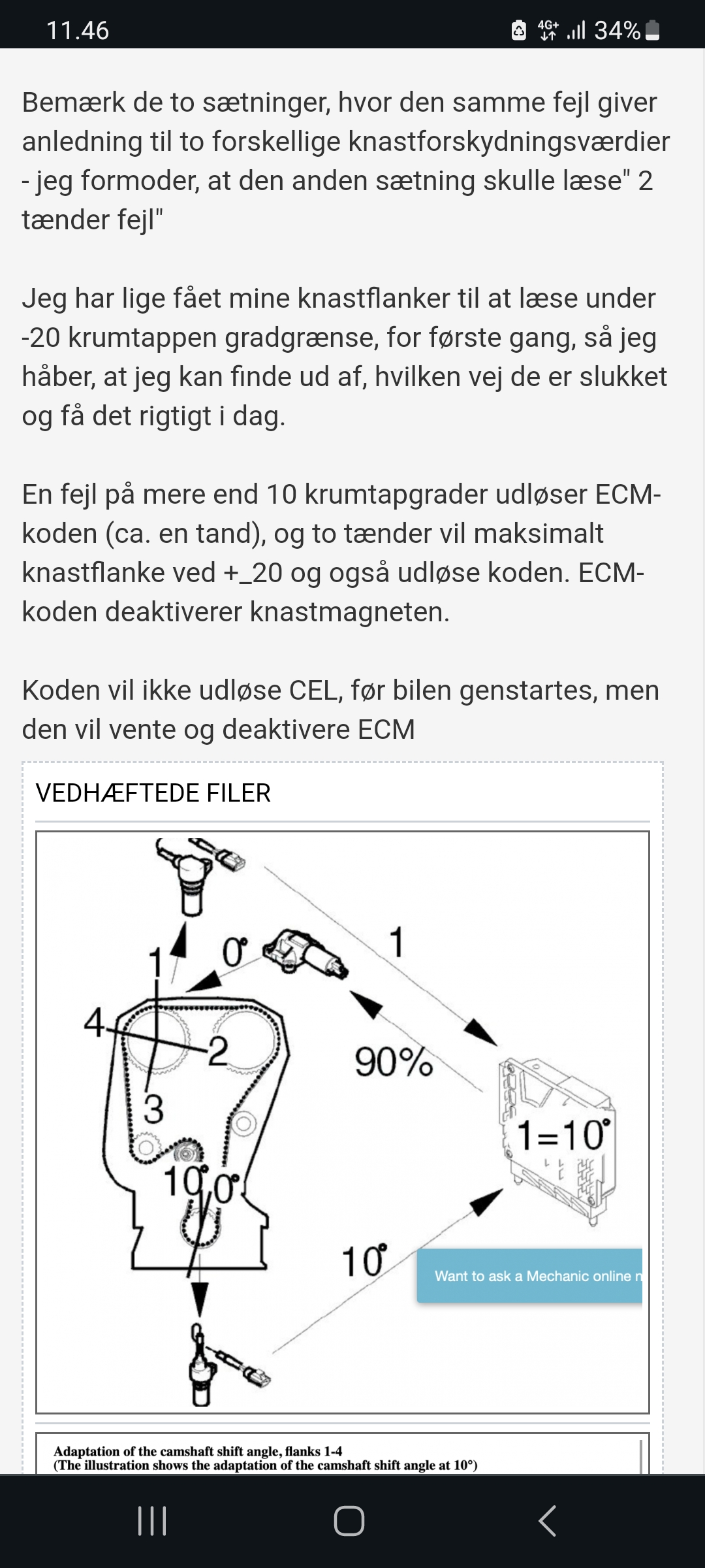

Indlægaf Ivar » man feb 19, 2024 20:38 pm
Hej V70-Roskilde
Jeg har I dag igen rodet med VVT hjulet på udstødnings knasten (der er fast tandkrans på min indsugnings knast). Se vedhæftet fil. Efter at have læst denne fil prøvede jeg at rykke tandremmen 2 tænder med uret på VVT tandkransen. Det gav en meget hård motor gang og en elendig trækkraft. Derefter rykkede jeg tandremmen 1 tand mod uret. Resultat næsten normal trækkraft men stadig hård tomgang. Dog lidt mere jævn. På baggrund af denne erfaring vil jeg foreslå at du løsner de 3 små bolte på VVThjulet, og drejer Vvt hjulet med uret så langt du kan. Spænd boltene med 10 n.m. og se om det gør en forskel. Jeg er usikker på, om det der står i filen er korrekt
Sidst rettet af Ivar man feb 19, 2024 20:45 pm, rettet i alt 1 gang.
Ivar
Indlæg: 17
Tilmeldt: ons sep 02, 2015 22:17 pm
Re: VVT hjulet
Indlægaf Ivar » man feb 19, 2024 20:43 pm
Det er den rigtige fil til ovenstående indlæg. Beklager fejlen
