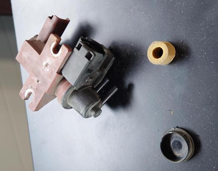

Derudover kiggede jeg på TCV'en - turbo control valve - som styre vakuum til turboladeren. Aner ikke hvor meget luft der skal komme frem og tilbage igennem denne ventil. Men den er beskrevet som en envejsventil med magnetstyring. Og jeg er ikke sikker på om det betyder at den kun skal lede luften EN vej, og så åbne og lede den modsat ved signal. Jeg rensede den dog og pillede det lille luftfilter ud, som var beskidt og satte det sammen igen. Umiddelbart kører den anderledes nu. Men jeg graver videre og bliver hele tiden klogere... for jeg tror ikke jeg turde tænke på hvad regningen havde været, hvis jeg skulle betale mig fra dette "nulleri" jeg har gang i :lol:

Umiddelbart kører den stadig fint... regenerer stadig hver 110km, men måske mangler de 2 temp sensorer blot at blive skiftet også, så snart jeg har fundet det bedste sted at skaffe dem, da de åbenbart ikke er på lager nogen steder i DK. Turboen lader dog til at regulere meget mere jævnt, hvilket kraftigt kunne tyde på at det er den lille ventil, som drillede og slet ikke alt muligt andet. Så husk, tjek den lille TCV ventil i motorrummet først, som er super nem at komme til og super nem at rense, hvis altså din 2.0TD motor hopper eller ryster lidt, især under acceleration :D
