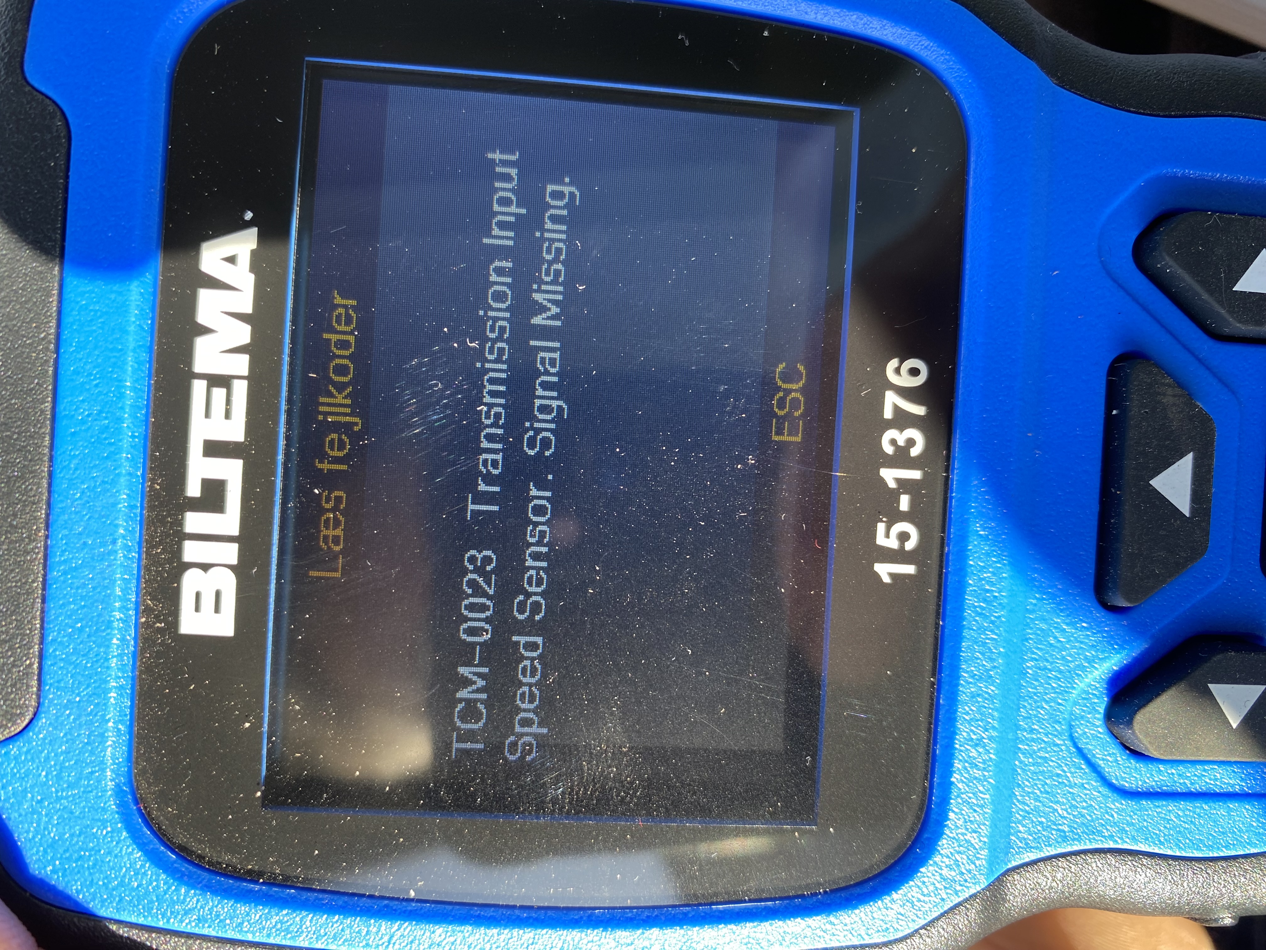

Jeg har en tester fra biltema til at udlæse fejl, den har givet et resultat, som jeg har nulstillet.
Der har ikke været problemer i et stykke tid, heller ikke når jeg har haft noget på krogen.
