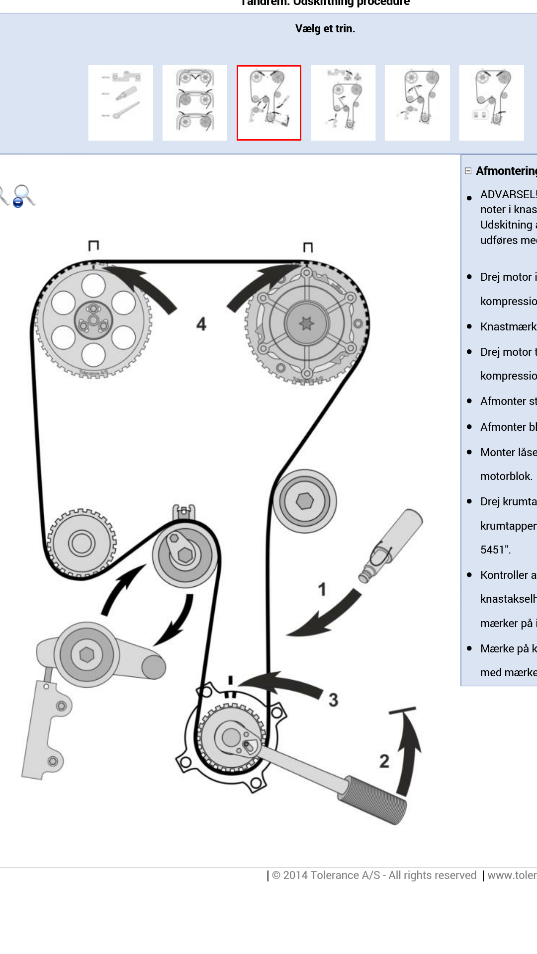

Hej hej :-) Er der nogle af jer der ligger inde med skitse over tandrems indstillinger til denne 1,8 - B4184S2, vi kan se mærker på plastbeklædning/knast, men ikke på krumtaps hjul :?: :?: :?:

Indlægaf Klågem » søn nov 23, 2014 23:33 pm
Her.

Indlægaf charli » man nov 24, 2014 7:38 am
Hej Klågem :-) Tusind tak! Der er ingen mærker på krumtaphjul, men det giver vel sig selv når krumtap bliver låst og mærker på knaster står som de skal :D

Indlægaf S.Bunzel » man nov 24, 2014 18:28 pm
charli skrev:Hej Klågem :-) Tusind tak! Der er ingen mærker på krumtaphjul, men det giver vel sig selv når krumtap bliver låst og mærker på knaster står som de skal :D
Hej Charli
Du bliver nød til at finde mærket på krumtapen, det lige så vigtigt som knastakslerne!

Indlægaf charli » man nov 24, 2014 18:55 pm
Hej Stig :) Vi har fundet mærket på krumtappen efter at have løst den med 11 mm dorn bag starter, så alle mærker passer nu. Men den viser stadig motorfejl og har fejlkode 120, kortsluttet/afbrudt krumtap sensor og vi har skiftet den med en ny uden det hjalp. Så vi er tilbage ved start. Meget træg i optræk og så denne motorfejl :?: :?: :?: :twisted:
