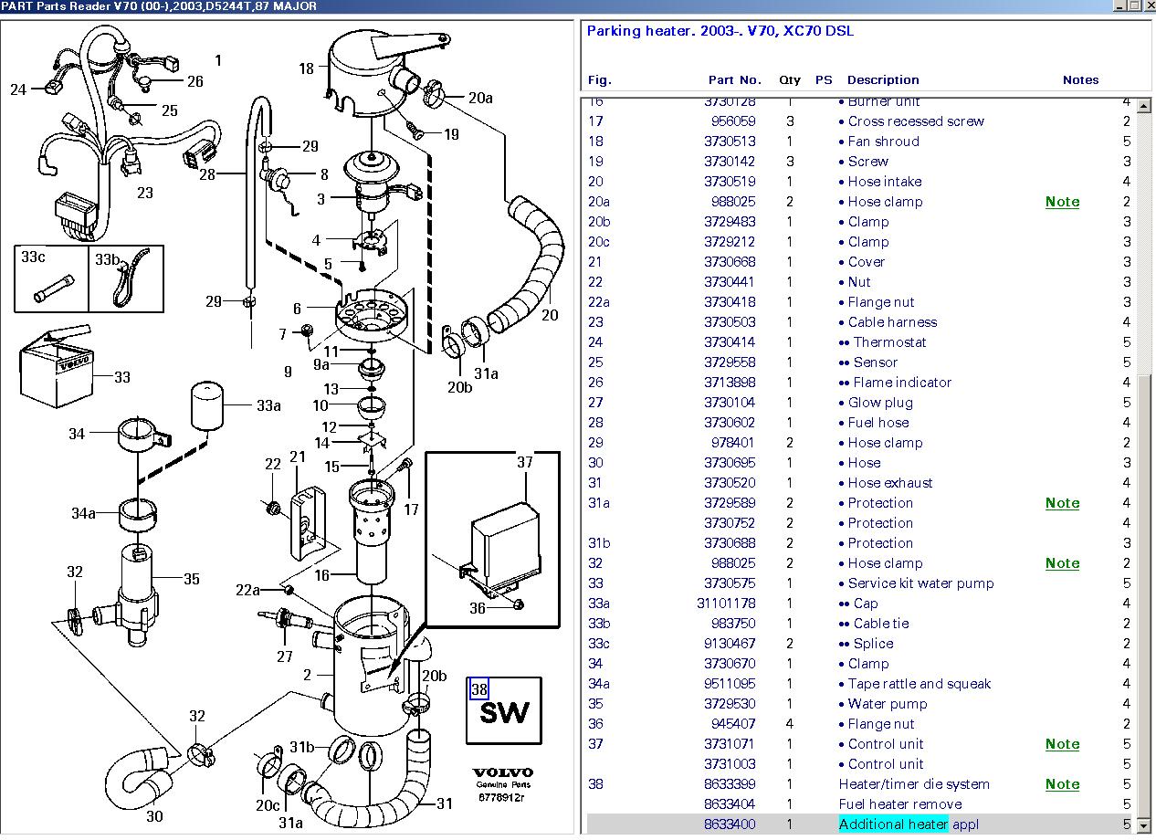

Er der nogen der kan give en pejling om, hvor man skal søge efter flammevagten på et Ardic 912-B/D fyr.
Har kunnet læse i andre indlæg, at det ofte er den der giver start/stop problemer.
Evt. et billede af dimsen, så jeg ikke skruer unødige dele af...
Sidder på en 2001 V70 2,4T.

Du skal have for kofangeren af og løsne fyret, så det kun hænger i vandslangerne. Når du når dertil skal du finde flammevagten. Du kan finde en tegning af fyrets opbygning her:http://hackingvolvo.blogspot.dk/2012/12/anatomy-of-ardic.html
Så tager du flammevagten ud (det er en optisk sensor og tørre den af, montere flammevagten og prøver at starte fyret inden du samler hele molevitten igen.

Det lyder enkelt, er det denne dims med nr. 26 på Splitview tegningen.

lige præcis. Det er nr. 26. Den er lige til at trække ud og stoppe ind igen.
